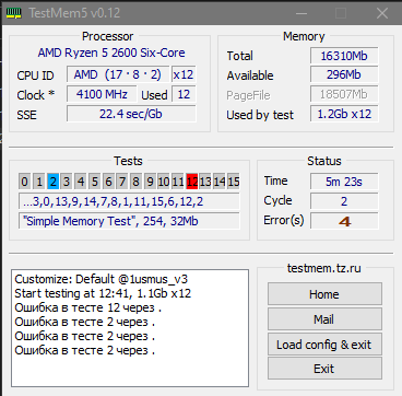

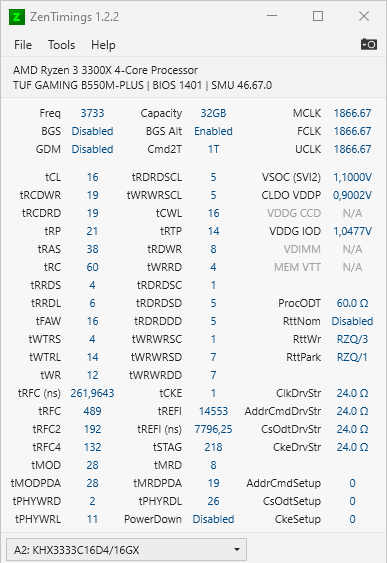

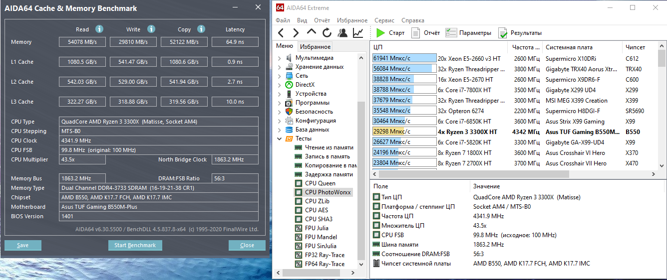

Видимо у меня предел и почти всё устраивает кроме записи как народ настраивает запись в 30400 mb/s ?

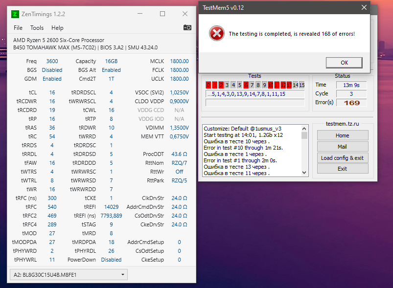

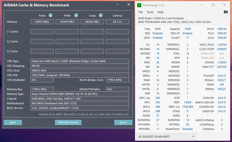

Решил взять несколько таймингов с калькулятора ибо все значения там точно брать не стоит он какие то недостижимые цели ставит и вольтаж вообщем смог урезать до 1.35 стартовал от 1.36 и до 1.38 и ошибки сыпало еще в первом цикле
Вроде бы не сильно потерял в производительности в латентности разве что немного но я думаю это не так страшно, но проблема в том что на 2 цикле в тм5 опять ошибки вылазить начали и как мне кажется дело здесь не в перегреве :bandhead:

azimxv у тебя пережаты обе SCL. Поставь их в 4. И попробуй tRDWR 9-10 и tWRRD 3-4
Смысла отключать GDM нет вообще. Просто забудь о нем.
кп и IF делают 1900
