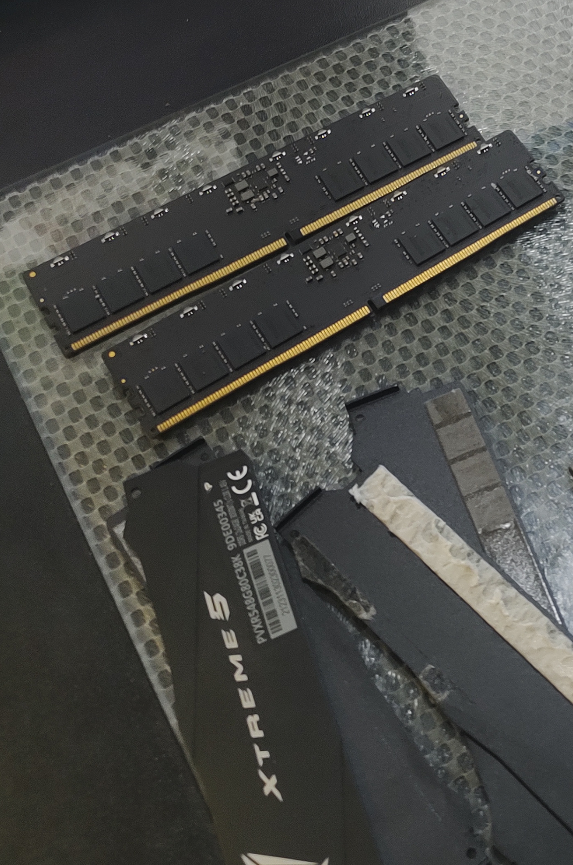

CHiCHo писал(а):
не одинаковые. Небинары сейчас есть и у микрона, и у самсунга. Но если брать высокочастотку, то да, с большой вероятностью там хуниксы мдай.
Точнее надо было сказать Patriot Viper Xtreme, "Xtreme"-ы вроде от 7600 начинаются
CHiCHo писал(а):
Патриот - рандом вообще по качеству. Кроме того, они, было дело, ставили в обвязку пмика конденсаторы с контактами, заходящими на поверхность, и их пробивало на радиаторы.
Я разбирал, вроде ничего выпирающего не было: :dntknw:
Patriot Viper разобранные
media_20241229_200801_4921407787557676177.jpg [ 1.44 МБ | Просмотров: 2395 ]

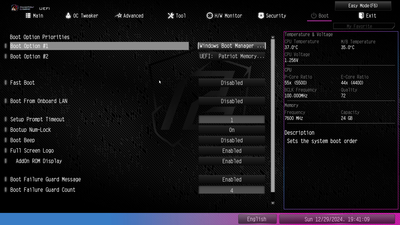

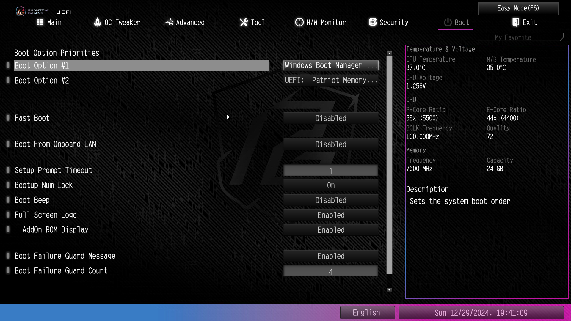

Регистрация: 19.12.2019
Фото: 3
CHiCHo писал(а):
если холодный пуск нестаб, и это уже не первый ребут после тренировки, то эт не оч хорошо.
Любой холодный запуск должен быть стабильным.
Отключи все быстрые запуски в биосе - Асрок фаст бут тоже.
Все откл. по дефолту, ничего такого не вкл.

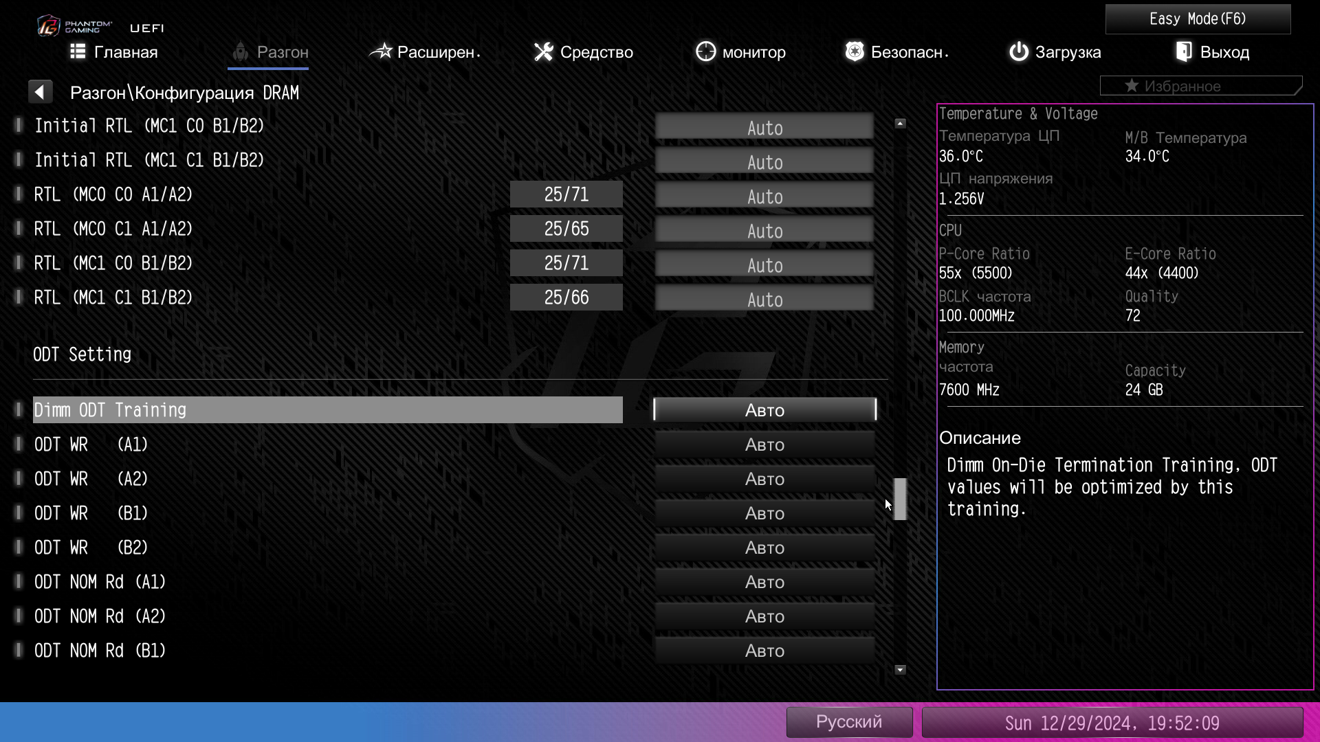

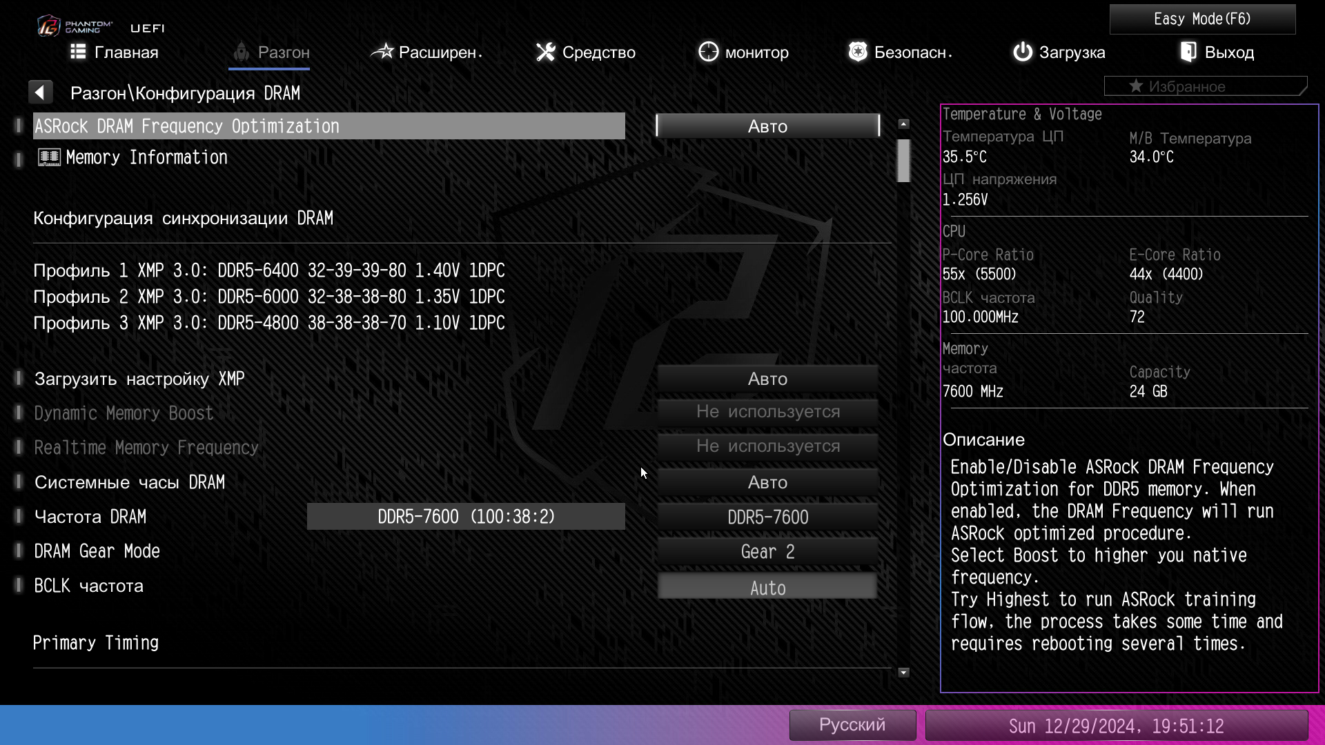

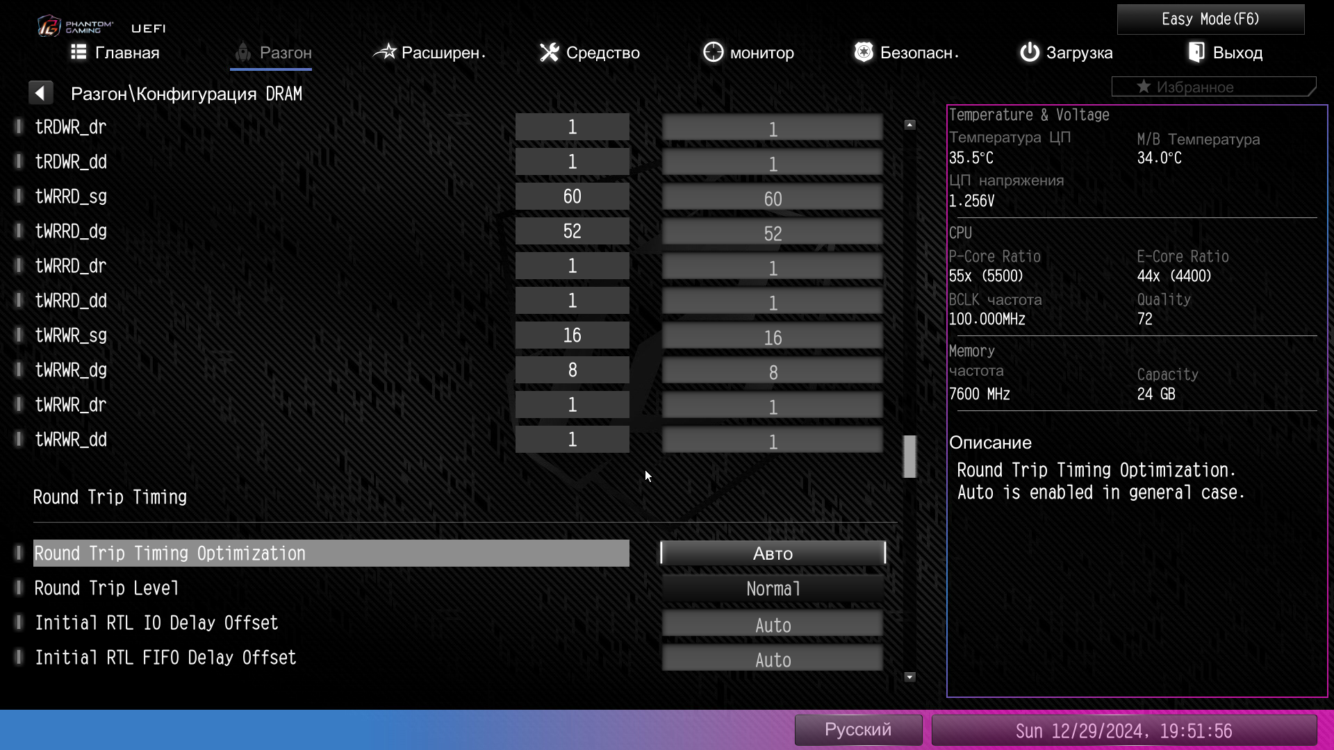

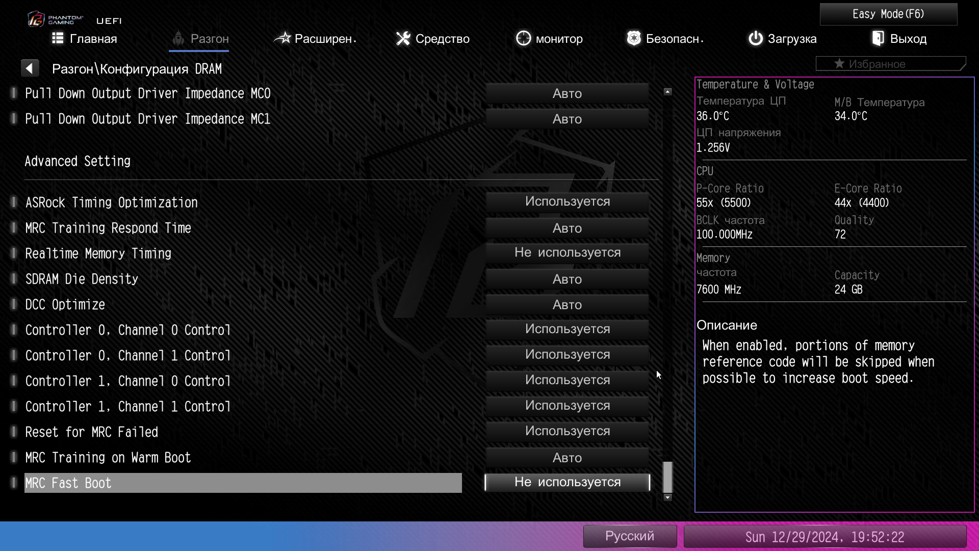

241229194109.png [ 1.49 МБ | Просмотров: 2378 ]
И почему не хорошо, бо у меня наоборот, тм5 только на холодную может словить 1 ошибку.
А может, что то нужно поправить с оптимизаторами?

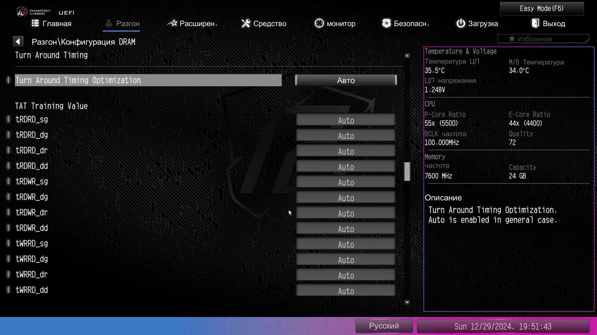

1.png [ 1.59 МБ | Просмотров: 2372 ]
2.png [ 1.49 МБ | Просмотров: 2372 ]
3.png [ 1.45 МБ | Просмотров: 2372 ]
4.png [ 1.48 МБ | Просмотров: 2372 ]
5.png [ 1.55 МБ | Просмотров: 2372 ]
Регистрация: 24.03.2006
Откуда: Moscow
Фото: 266
то был ранний случай с вайперами, как раз на разобранных видно 3 больших смд вокруг пимка, у них раньше торчали контакты на поверхности. И прокладка прожималась до контакта - и пробой.
это мдаи, да.
Nikolayovich
на русском фиг поймешь, что там они напереводили. Пока англ включи
Какие есть опции у turn around optimization? Там есть что-то типа fixed?
MRC fast boot какие значения есть? У тебя выкл, это тренировка при каждом старте, что совершенно не нужно.
Ставь авто или слоу.
после отлова нормальной, стабильной тренировки (при прогретой немного памяти), можно поставить вкл, но потом об этом не забыть.
Оптимизацию таймингов асрок я бы выкл.
Фото: 3
Можно вкл., откл. или авто.
Пока настраиваю память - откл., потом на постоянку вкл., так и было на ддр4. Можна ее тоже вкл., откл. или авто.
На ддр4 я его не трогал и тоже был вкл. по дефолту.

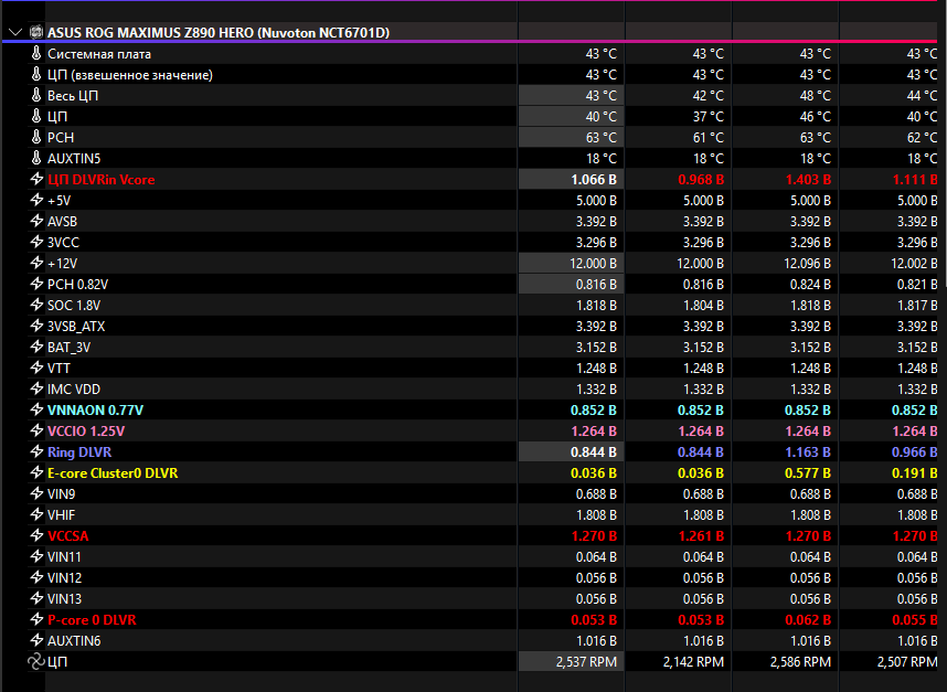

Регистрация: 20.08.2012
Откуда: Иваново
Фото: 28
В общем на Z890 такие напряжения. Как я понимаю CPU VDDQ TX на Z890 нет а CPU VDD2 (MC) это IMC VDD и 1.332 высоковато. Поправьте если ошибаюсь.
Desktop Screenshot 2024.12.30 - 12.01.09.69.png [ 55.08 КБ | Просмотров: 2173 ]

Регистрация: 16.01.2020
Откуда: RUS
Фото: 119
Asus TX
ASRock Z890 OCF, Intel Core Ultra 9 285K@56/51, DDR5 Hynix M-Die, GB OC RTX 4090, Samsung 32" NEO 8
Откуда: Иваново
Фото: 28
Siablo :beer: Вот это засунули. Т.е в HWiNFO64 VDDQTX не отображается. Как тогда узнать какое его мать ставит по умолчанию и от этого отталкиваться на снижение?
Судить меня дано лишь Богу а остальным я укажу дорогу.
Откуда: RUS
Фото: 119
Я оставил авто. Это напряжение платой синхронизируется с напряжением на контроллер памяти. Логичней последнее подбирать.
Откуда: Иваново
Фото: 28
Да уже разобрался, спасибо. Тоже оставил в авто. Плата в авто корректно напряжения выставляет.
Так IMC VDD тоже по сути синхронизируется с DRAM VDDQ. У меня как раз плата и выставила 1.332 IMC VDD от моего выставленного 1.35 на DRAM VDDQ. То есть как бы правильно. Тоже можно в авто оставлять. Всё равно DRAM VDDQ ниже 1.33 не идёт.
