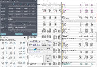

JasonMinds У вас память в полном рассинхроне с процем. MCLK. UCLK. FCLK должны все быть одинаковые (в вашем случае 1866). Как только поправите, сразу задержка станет нормальной.
Win10 LTSC (1809) Asus TUF B450-Plus Gaming, Ryzen 5 3600 box
2x8GB Kingston HyperX KHX3200C16D4/8GX (HX432C16FB3K2/16) Hynix H5AN8G8NJJR-UHC

Регистрация: 30.04.2013
JasonMinds писал(а):
День добрый. Не подскажите что еще можно подкрутить для уменьшения задержки памяти?
Я так сказать новичок в этом деле, пытаюсь найти баланс... готов выслушать любое мнение. Спасибо.
у тебя делитель включен,читай про zen2/zen3

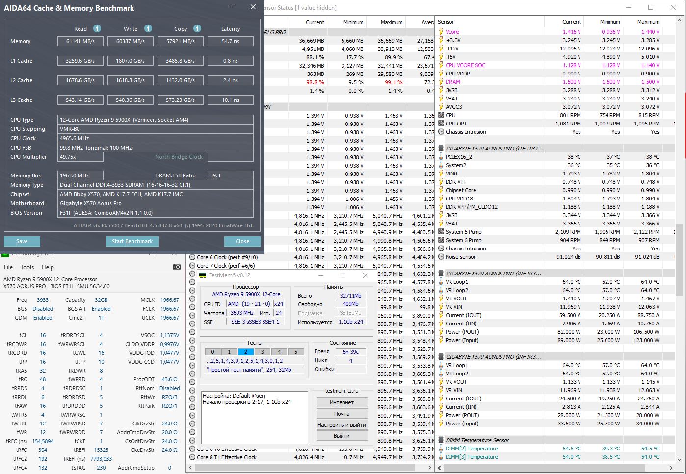

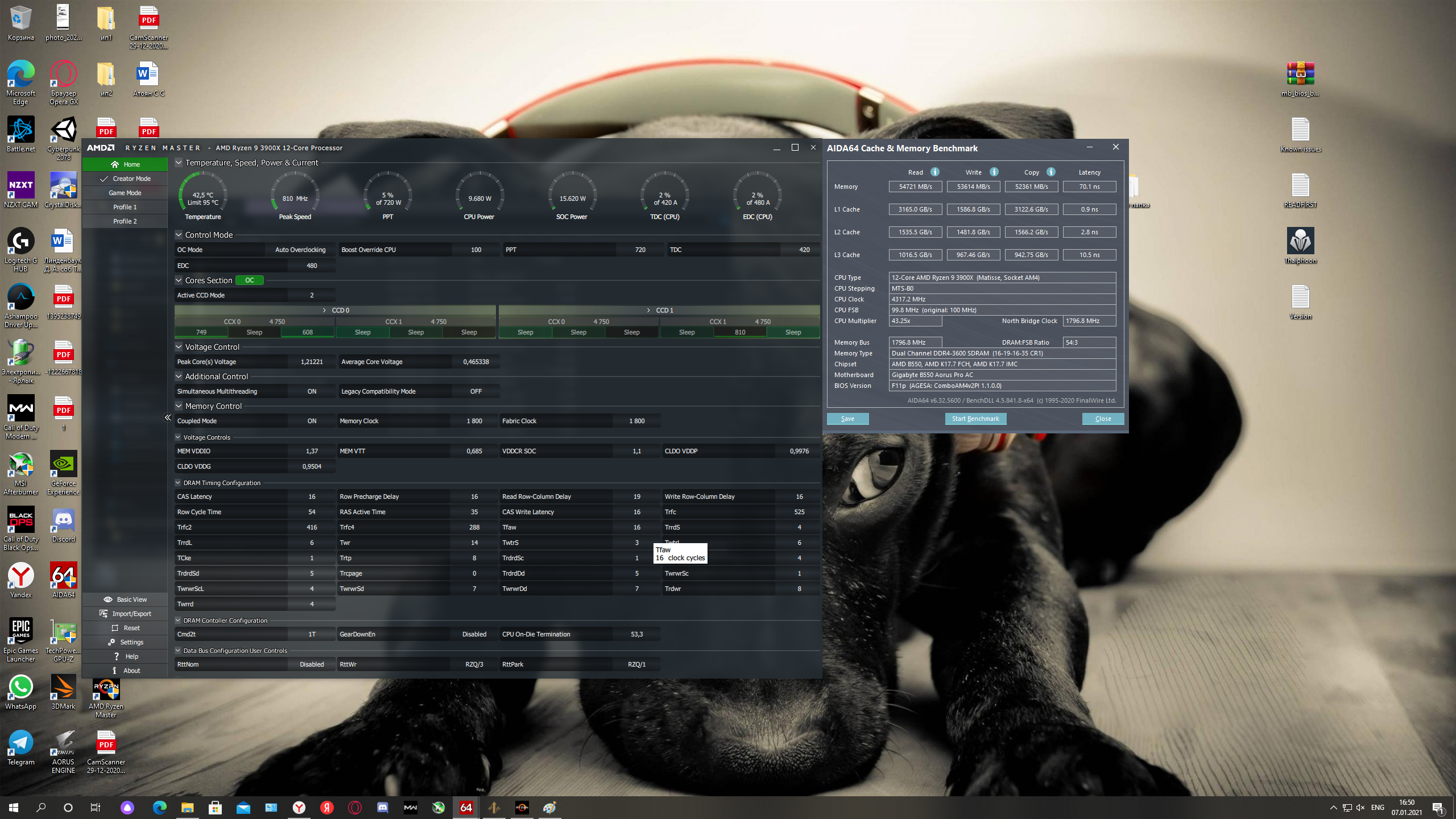

Друзья, прошу помочь советом. Мой уровень в разгоне памяти нулевой, пока я только копирую то, что выдает мне DramCalculator. с небольшими поправками, в частности я убавил 2 тайминга с 16 на 15 и поднял напряжение до 1.4v по рекомедации того же DramCalc. при включенной функцией CompareTimings. Выдал он мне следующие параметры.(скрин прилагаю)
1-й вопрос, на какие параметры в результатах тестов, обращать внимание, исходя из того, что комп. исключительно игровой и важна связка проц+память под макс фпс 240+++
2-й вопрос, к сож. DramCalc не знает Ryzen5000 серии и я не могу задать желаемую величину частоты шины выше 1933 и памяти 3866 соответственно для расчетов, мне ждать выхода новой версии или можно попробовать накинуть частот при этих же параметрах? Или я вообще занимаюсь ерундой и для игр под высокий фпс, будет лучше оставить стоковый вариант 3200@14@1.35?

Timer1981 вот так как у вас на скринах выше - всё вполне ок. Если не хотите очень долгих опытов-экспериментов с уже крайне незначительным и негарантированным никем улучшением, так и оставляйте.

Регистрация: 10.12.2020
Откуда: Казань
Понял вас, спасибо за анализ! Еще пара уточняющих вопросов если вы не против. DramCalc. в данном конфиге. оставляет мне возможность поиграть с 2-мя параметрами, а именно tRDRD SCL и tWRWR SCL, я попробовал убавить их на -1, но TestMem5 начал сыпать ошибками и по совету ребят с I2hard я добавил напряжение с 1.4v до 1.42v, Но тут система вообще перестала стартовать! Я немного напрягся, ведь напряжение вроде не серьезное и набор памяти не дешевый... это мне так не повезло с комплектом и стоит его поменять? Или там все сложнее и потенциал я еще не раскрыт?
И второй вопрос, какие параметры из результатов, все-таки важнее других для игр, задержки, скорости? Спрашиваю потому, что вот например на этом скрине, результаты 2 конфигов, отличаются которые 2-мя таймингами и напряжением, остальное не менял #77 И на уровне l3 кэша есть различие в скорости и оно в пользу конфига с большими таймингами)) На какие параметры в итоге смотреть под игры?
5900x/b550 e-gaming/asus tuf 4090oc/g-skill3200/SuperFlower LeadexTitanium1000W/Nvm-e 980pro 1tb x2
Не нужно их трогать! Меньше 4-х - это почти 100% влет в нестабильность. И уменьшение этого параметра в принципе вам ничего не дало бы, даже если бы прокатило.
Ещё раз повторю, всё что вы там сейчас неделю будете крутить, 100500 раз ловя синьку, ребуты и какие-то хаотичные изменения L3 и тд и тп. в лучшем случае даст вам выигрыш ещё в 1 нс. Буквально! Ни в каких играх вы этого не заметите. У вас и так отличная память, замечательный разгон и достойные результаты. (кстати, вы не знаете, что надо делать, чтобы избежать в аиде надписей TRIAL VERSION? Или знаете, но не можете?)) ) Всё что там можно ещё покрутить, это попробовать нашарика ещё на одну ступеньку по частоте залезть выше (нуавдрух!). или оставить как есть, чуть подобрав tRFC и, возможно tRTP 6. Что, повторюсь уже в третий раз, уже тоже практически ничего не даст. Чисто "для совести".
Если честно не знаю, пока не вникал=( Прошу меня извинить, если это считается дурным тоном, разберусь и исправлю.
Понял, принял.
Это я и хотел попробовать, именно для совести, вдруг проц позволить забратся выше! Поиграю с рекомендованными вами параметрами.
П.С. и еще один момент. Стоит пробовать уменьшить напряжение с установленных мной 1.4v на рекомендованные калькулятором 1.37v или можно оставить 1.4 с запасом так сказать?
