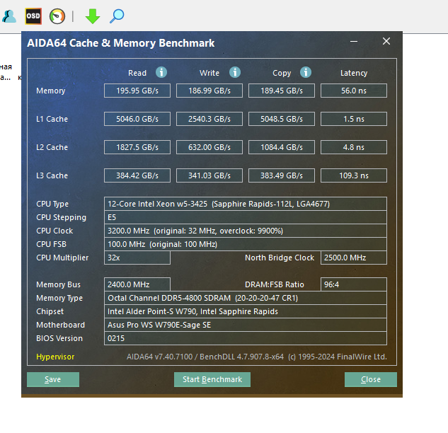

Чем смотреть тайминги на RDIMM памяти? ATC, ZenTimings выдают 65536 во всех полях.
Выставил только первички 20-20-20-47, tREFI почему то максимум 65535 ставится, (хотя точно помню на LGA1700 можно было выше). tRFC 316. Ниже ошибки в Y-cruncher на 7-8 цикле идут.
20-20-20-46.png [ 277.28 КБ | Просмотров: 1911 ]
PS: Проц залочен и советовать мне поднять NB или выше поставить частоту памяти не советовать.
в аиде(сисплата-чипсет-мост) разве что можно попробовать(HWinfo без галочек тож как вариант), у тебя маманя 8канальная и к ней эти проги не применимы(ибо и на 4 канале свои версии требовались)

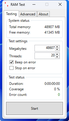

Подскажите, а какой нужен файл подкачки для запуску кархи, с откл. не работает! :old_confused:

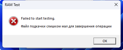

Регистрация: 19.12.2019
Фото: 3
heonic писал(а):
И тебя с НГ! Если я правильно понял вопрос, то для начало запуска кархи надо обязательно отключить файл подкачки диска С! Иначего сократишь его ресурс и очень сильно, в самой программе если у тебя объем памяти 48985 ( это у меня) на тест ставишь на 200 - 300 мб меньше, вроде меня так учили делать, потом ставишь количество твоих потоков проца у меня их 20, на второй вкладке я включаю CPU cache и всё, стартуем
У меня не запускается старт теста без файла подкачки! Меня интересует только этот вопрос.
Фото: 3
Тогда не помогу я не знаю по чему у тебя так происходит
2025-01-01_132358.png [ 25.5 КБ | Просмотров: 1721 ]
2025-01-01_132409.png [ 17.12 КБ | Просмотров: 1721 ]
У меня такая ерунда.

Выбрать для тестирования количество памяти, что будет меньше значения free.
Та я уже понял, но 300-500 МБ не работает, нужно >1 ГБ и тогда запускается без подкачки.
