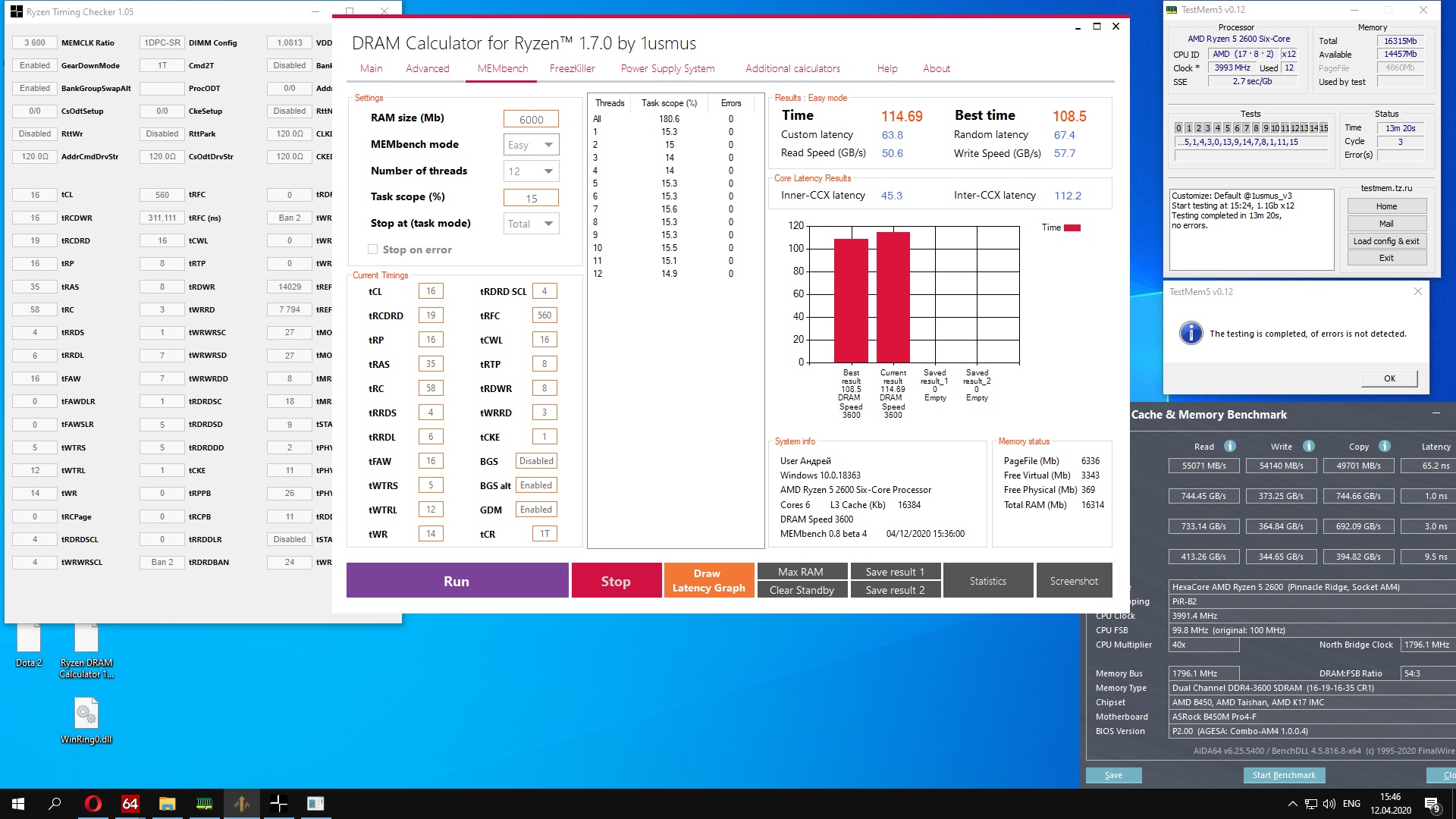

blacksnow666 писал(а):
Коллеги, всем привет!
В общем. Собрал комп наконец. Не профи разгона. Немного поковырялся. Итого:
Amd 2600
ASRock B450M Pro4-F
Crucial Ballistix BL8G30C15U4B.M8FE1 2*8 micron e-die
Проц поставил 4000 на 1,32 вроде.
Память взяла 3600. 1,35
Подскажите что еще поковырять можно? не особо шарю. Просто настроить все надо да забыть. Если кто поможет (есть желание в месенджерах например) - отблагодарю!
Вложение Результаты Память.jpg больше недоступно
Всем привет. в общем слетели настройки биоса. Настраивал так же как и выше (то есть было все стабильно ранее)
Теперь с аналогичными настройками не проходит memtest5. А именно ошибка теста 2.
Стабильность системы в аиде тоже не проходит. Куда смотреть? Что поправить?
вольтаж 1,5 на память.
Очень прошу помочь ))[/quote]
Всем привет. Еще раз прошу помощи.
куда посмотреть?
Игра вылетает когда играю...
Результаты Память.jpg [ 474.08 КБ | Просмотров: 1296 ]
Регистрация: 21.11.2003
Откуда: Украина
blacksnow666 1.5В? Явный перевольтаж. Снижай куда-то в 1.35-1.38. Проверяй.

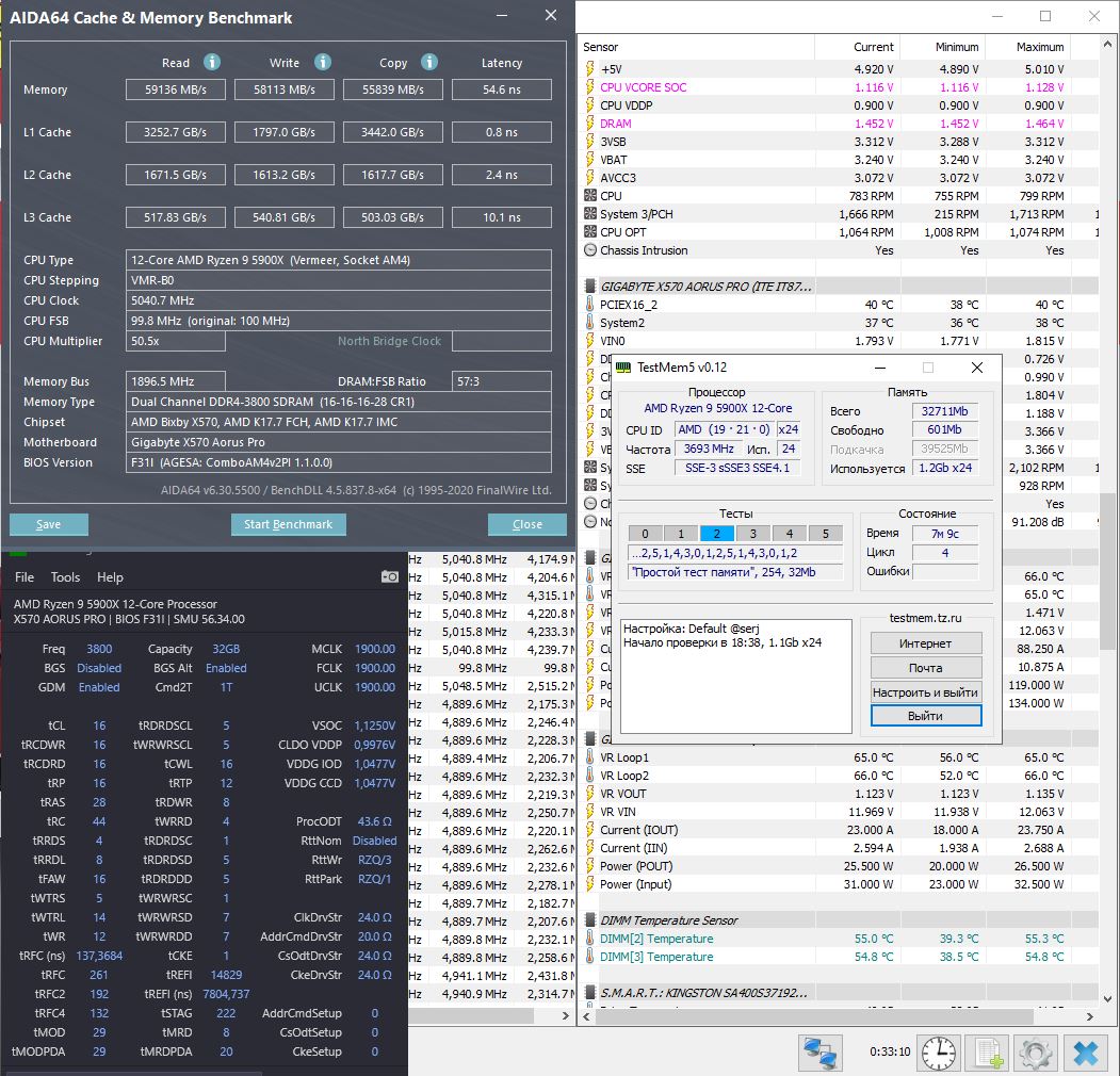

The KMS
1.45 3800 54.6 пока нету водоблока на мозги оставлю так.
3800_54_6.JPG [ 244.77 КБ | Просмотров: 1163 ]

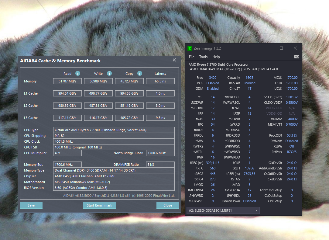

Enkvar писал(а):
Народ нормальные результаты? мне кажется копирование слабовато.
The KMS писал(а):
Все вторичные тайминги ужимай.
Теперь лучше? что посоветуете еще ужать. Знаю что TRC не по формуле. Но пока так.
Trfc на E-die до сколько можно крутить? и напряжение на плашки 1.4 пока не понижал.
тык
snap_screen_20210108233722.png [ 802.17 КБ | Просмотров: 1074 ]

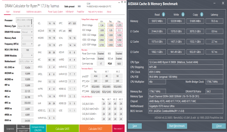

Всех приветствую. Что нибудь еще поджать возможно? tRFC ниже никак - не запускается...
Мать -Gigabyte Aorus Ultra x570
ЦП - Ryzen 3900x
Память-G.Skill Sniper X F4-3600C19D-32GSXWB - 2 x 16 GB, чипы Hynix CJR, 2 ranks, 16banks
Как отключить режим TSME в биосе - где искать его?
2021-01-09_022107.png [ 250.69 КБ | Просмотров: 999 ]
