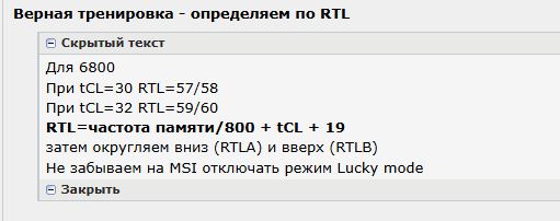

2025-01-06_133754.png [ 14.06 КБ | Просмотров: 645 ]

Nikolayovich писал(а):
Подскажите, это неверная тренировка?
Да Нет Наверное

diadiavaniar писал(а):

2025-01-06_153131.png [ 143.43 КБ | Просмотров: 619 ]
А что не так, бо я понимаю, что RTL (MC0 C0)=(MC1 C0)?
А что не так, бо я понимаю, что RTL (MC0 C0)=(MC1 C0).
У вас используются А1 и В1 слот, RTL 63|64 это и проверяйте: 7400/800+34+19=62,25 Округляем и получаем 62/63, но на 4 слотовых платах нормально и бывает немного выше RTL
