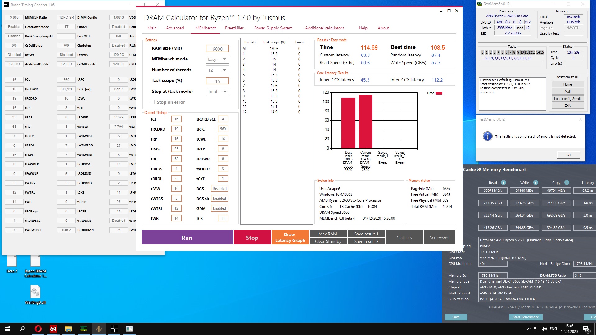

Еще раз попрошу помощи...
Коллеги, всем привет!
В общем. Собрал комп наконец. Не профи разгона. Немного поковырялся. Итого:
Amd 2600
ASRock B450M Pro4-F
Crucial Ballistix BL8G30C15U4B.M8FE1 2*8 micron e-die
Проц поставил 4000 на 1,32 вроде.
Память взяла 3600. 1,35
Всем привет. в общем слетели настройки биоса. Настраивал так же как и выше (то есть было все стабильно ранее)
Теперь с аналогичными настройками не проходит memtest5. А именно ошибка теста 2.
Стабильность системы в аиде тоже не проходит. Куда смотреть? Что поправить?
вольтаж 1,35 на память.
Очень прошу помочь ))
Игра вылетает когда играю...

blacksnow666 А вы шапку читали?

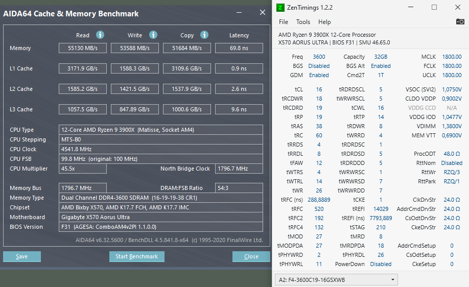

2021-01-09_122928.png [ 103.46 КБ | Просмотров: 1429 ]
Спасибо за подсказку - отключил TSME в биосе, стало чуть веселее:
Что-нибудь можно еще поджать?
DRAM Voltage 1.38v
DRAM Voltage 1.38v
Первичные пробуй жми(это те которые у тебя 16,18,19,19,38,60) и выруби GDM, многие его любят и не советуют отключать но если будешь поочерёдно по 1-2 таймингам работать и проверять после каждого изменения то и проблем не будет.
GDM= сбрасывает нечётные тайминги на чётные ну например у тебя 15,15,15,19,37 и если он включен то он в тихую сделает так 16,16,16,20,38 . Вроде контролер работает лучше с чётными , у себя я заметил что и с не чётными вполне может но всё же советую придерживаться чётных особенно с tCL и tCWL
отключил TSME это для APU процессоров (райзены 4xxx) на процессоры 3xxx это не влияет, видимо чтото ещё изменил.
Замеры делай без посторонних программ при загрузке, ни браузеры ни чатики ничего не должно висеть , так точней будешь видеть разницу .
нет. Только tCL.
