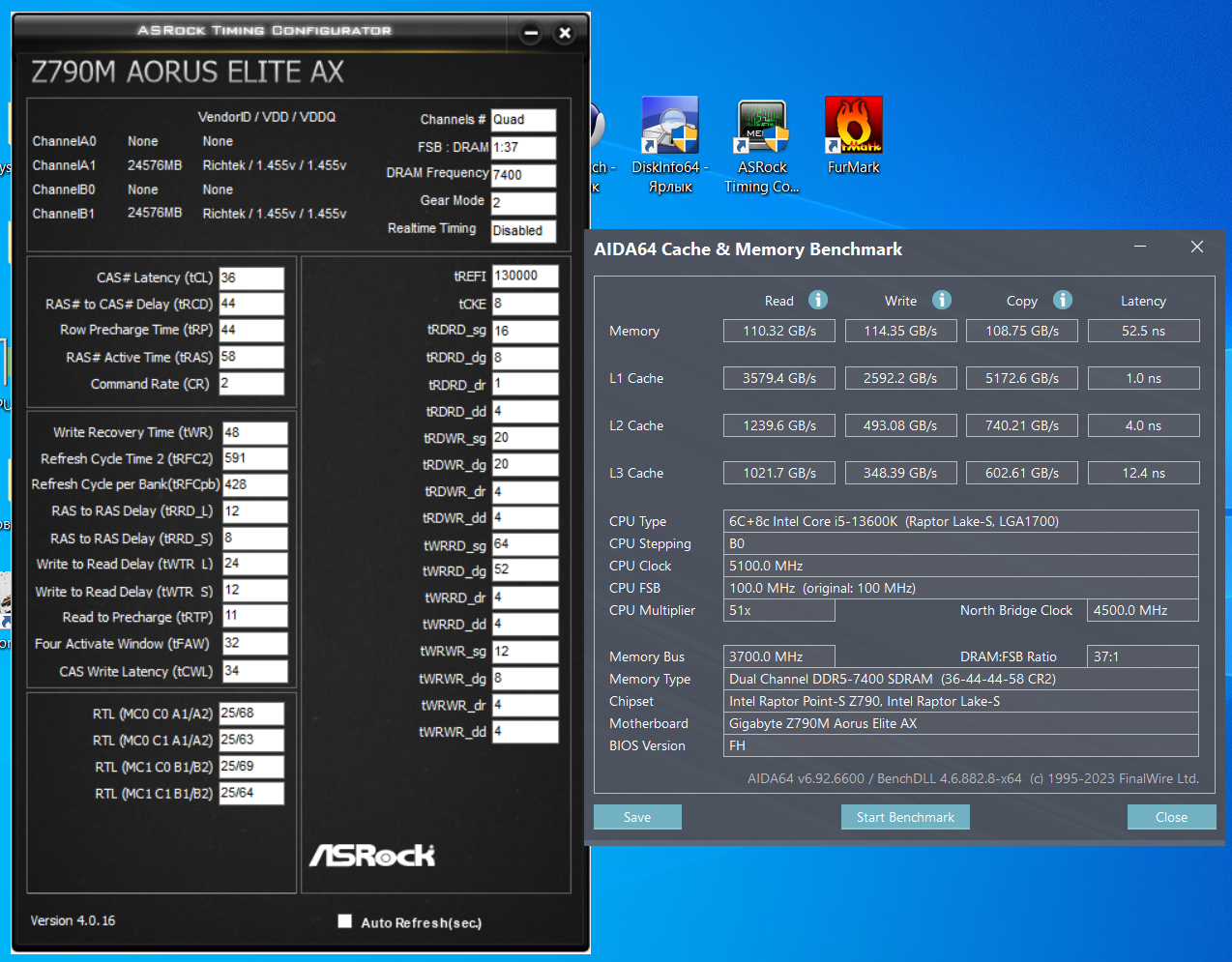

Приехала память, Patriot Viper Xtreme 5, 2x24GB 7600.
На 7600 мать стартанула, но сразу синька в винде. Поставил 7400, и бегло натыкал тайминги, проба пера)
Пока так:
7400.png [ 746.48 КБ | Просмотров: 1345 ]
Понятно что стабильность пока толком не тестил, разобраться бы... После ДДР4 это кошмар, столько непонятных настроек :roll:
Это явно надолго.

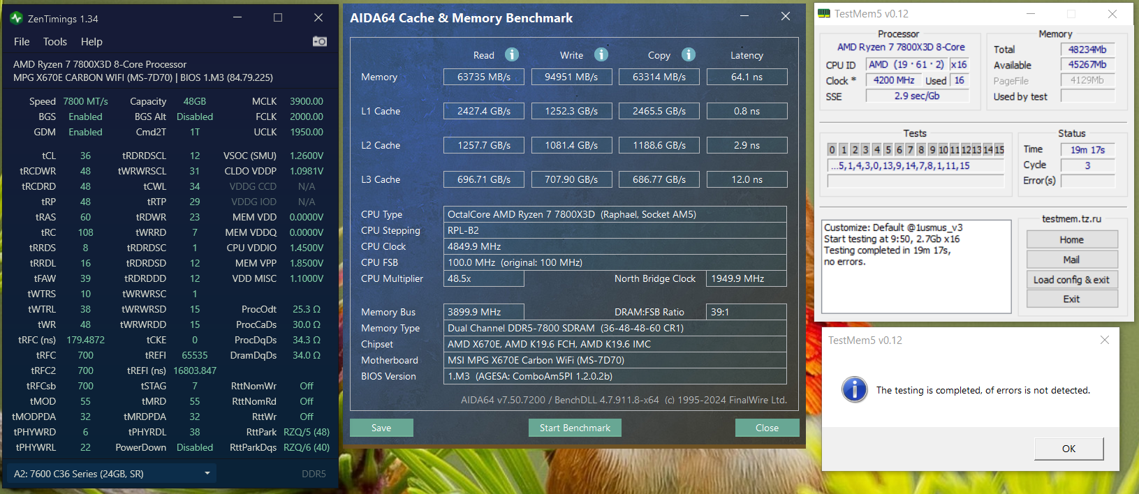

Две недели назад купил такую, ради интереса установил только первичные тайминги на частоте 7800Mg. На 8000Mg система на этих таймингах загружается но 20 минутный тест не без ошибок не проходит.
Снимок 13.PNG [ 944.98 КБ | Просмотров: 1335 ]
