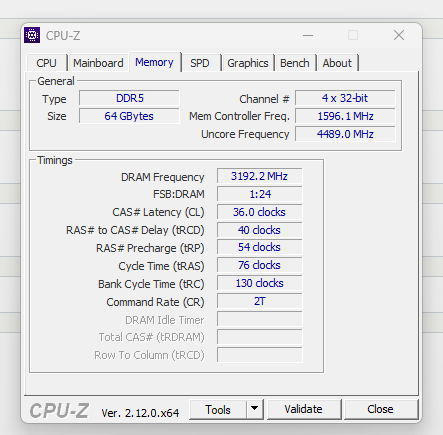

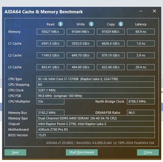

Удлось запустить 4 планки на 6400, в биосе поставил тайминги 36 40 40 76 117 , а в CPU-Z отоброжается 36 40 54 76 130 , почему так может кто обяснить?

может мне кто пояснить за тайминги ? в биосе поставил тайминги 36 40 40 76 117 , а в CPU-Z отоброжается 36 40 54 76 130 , почему так может кто обяснить?
а ты гайд от Максима изучил? Не все тайминги настраиваются напрямую.
Есть тайминги так сказать связанные друг с другом, есть которые на определенные числа только сохраняются. Можешь открыть MemTweakIT (https://www.mediafire.com/file/lpv1rd9p ... 0.zip/file), так понятнее будет

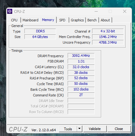

а чем череваты неправельные тайминги, сейчас у меня вот так скрин прелогаю, мемтест проходит в играх тоже норм , получается у меня параметр tRP заместо 38 выстовился 52 , а параметр tRC выстовился 102 за место 117 в биос
tRC то понятно, равно tRP(52) + tRAS(50), a почему tRP не 38 не могу сказать, я в этом далеко не эксперт, вреде слетать не должно... :?:
