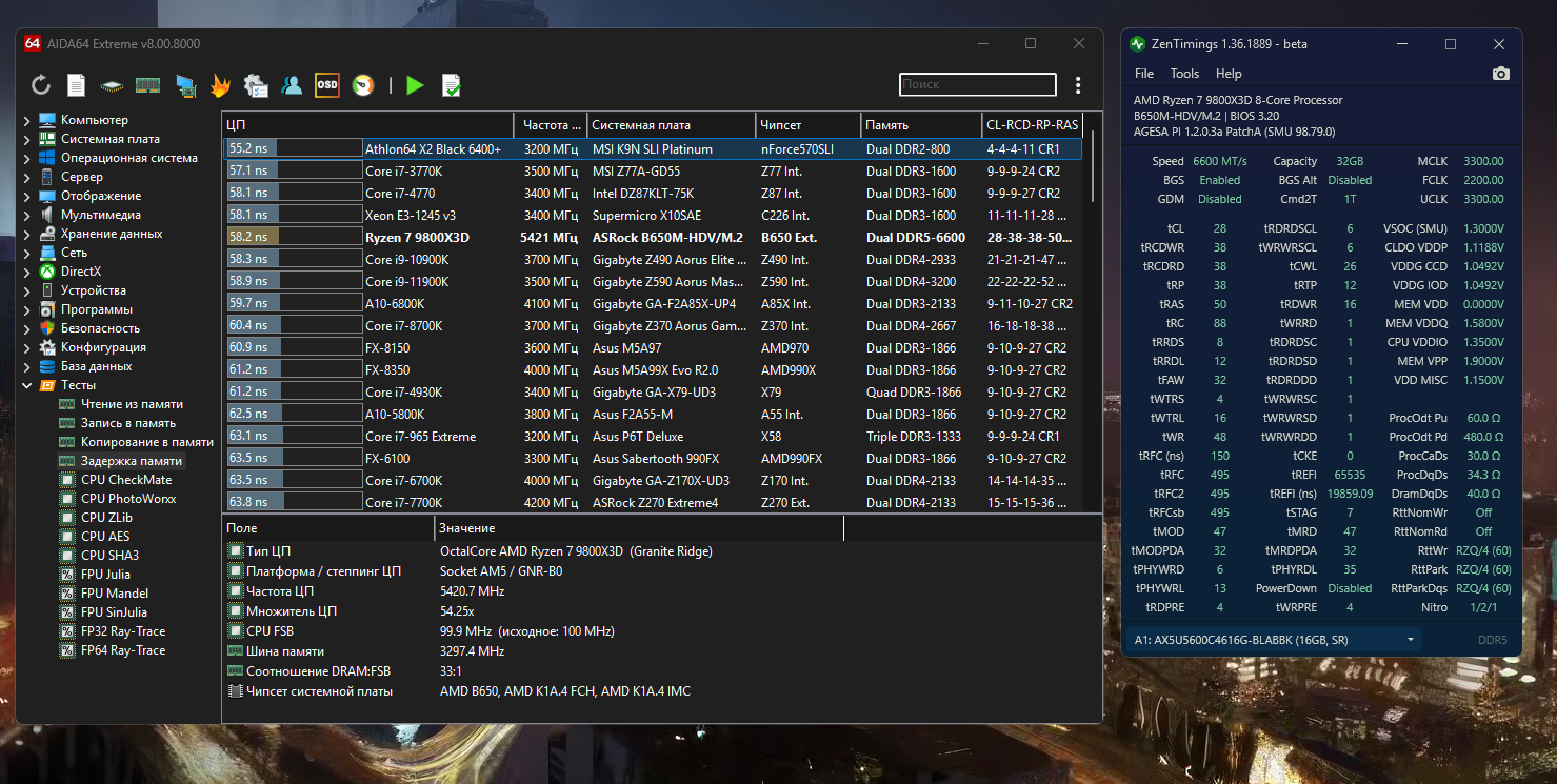

удалось завести 6600, напряжения пока от балды...
если есть какие предложения как стабнуть буду рад
2025-12-04_000525.png [ 33.53 КБ | Просмотров: 3004 ]

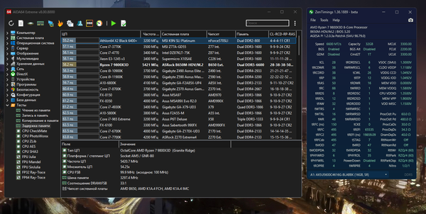

для нормальной работы ей нужно 1.3..
2025-12-04_050209.png [ 435.88 КБ | Просмотров: 2976 ]

dmitrij31 писал(а):
смысл обновляться если применять уже настроенный профиль? чудес не бывает, я бы вообще рекомендовал остаться на 1.2.0.3а-e
ещё как есть смысл, они же в новой агесе не только питальник и тайминги подкручивают. я поиграл с таймингами и питаловом на новой агесе и в моём случае уже не улучшить с учётом что я хочу как можно холоднее комп но на 6000 по памяти , даже curve shaper совпал , так что настройки совпали на 100% но задежка стала меньше по вычислению средне статистической.
профиль же просто настройки сохраняет что бы заново врукопашную не ковырять.

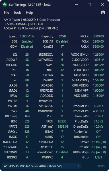

Добавлено спустя 1 час 16 минут 24 секунды:
много чего я потестил с 6600, тишина...
DDR Training Runtime Reduction [Отключено]
DFE Read Training [Включено]
DDR5 Robust Training Mode [Включено]
Nitro DFE Vref Offset Limits [Отключено]
Nitro TxDFE Gain Bias P0 [-1]
Nitro RxDFE Gain Bias [2]
RX DFE Taps [3] По умолчанию было 2 (RX, TX)
TX DFE Taps [3]
Fclk VDCI Mode Pref [Predictive]
Эти настройки вместе дали 1 минуту в тм5, без них ошибки на первой секунде либо синька
Настройки которые ничего не поменяли
V.soc 1.3
Trfc Авто
Vddio 1.4
Vddp 1.15
Nitro 2.3.1
Тайминги ниже дали 5 минут прохождения, после нескольких перезагрузок так же ошибка на 1 минуте
Trcd 42
Tras 54
Trc 96
Twtrs 8
Twtrl 24
dmitrij31 --> DII31
9800X3D 5560MHz / B650M-HDV / 32GB 6355 CL28 / RTX 5070 Ti PL 133 Core 3300 Xbar 3000

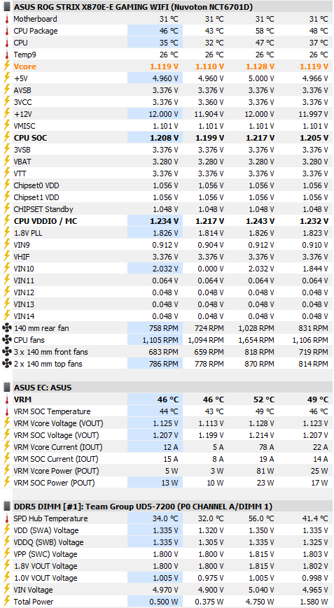

All
А это нормально, что без потери стабильности напряжение VDDIO удалось снизить с номинальных 1,35 В до 1,23 В?
MemT.png [ 72.56 КБ | Просмотров: 2552 ]
MemV.png [ 68.21 КБ | Просмотров: 2552 ]

Регистрация: 22.06.2017
Фото: 6
Шапка темы
VDDIO=MEM VDDQ*(0.95-0.94)
MEM VDDQ=MEM VDD-0.100 (или 0,94*MEM VDD)
•MSI PRO X870-P• •AMD Ryzen 9800X3D•
•KingBank 6000 CL 28(2x16Gb)• •LG C4 48" TV
•RTX 4080• •Montech TITAN PLA 1000W•
•SMSL M500 MK3• •Wharfedale EVO 5.3•
Overclocked Tester
Регистрация: 06.01.2009
Откуда: Россия, Иваново
Значит в моём случае VDDIO = 1,255 В должно быть, но у меня и на 1,230 В стабильно.
Поднять на шаг для запаса, получается.
Эти так и стоят.

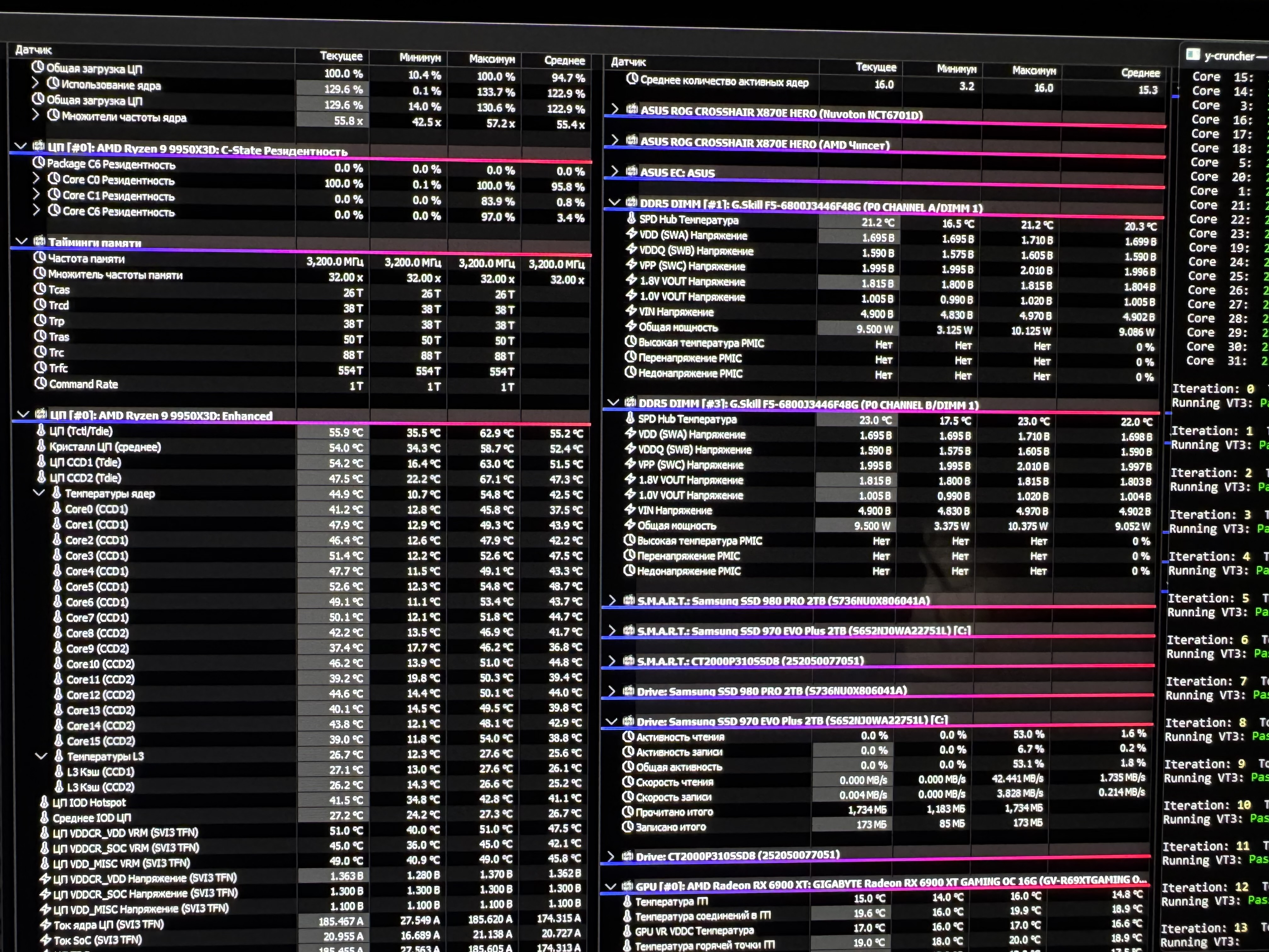

Потерянный, на 28 стабильность железная, а тут вроде ходит тесты, но произвольно отрубается раз в 2-3 часа и рисует пост код 00. Видимо, где-то что-то надо подкрутить, да пока незнамо что. Забил в общем.
Похоже стабилизировал. Но напряжения клоунские, так что не знаю даже, насколько это приемлемо.
IMG_3646.jpeg [ 3.13 МБ | Просмотров: 2493 ]
Минимально рабочие не подбирал ещё для этого режима, может получится уменьшить.
EPYC 4585PX CO-15 / x870e Extreme / RX6900XT & RTX5090 OC / 2x48 Trident Z5@6400CL28 / 2x P4800X 1.5T
