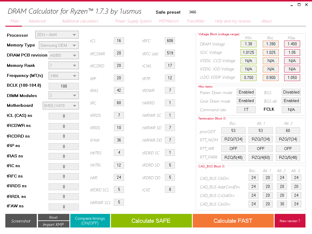

Подскажите по параметру BGS и BGS alt из калькулятора, у меня дуалранги но калькулятор советует установить BGS-disabled BGS alt-enabled, в то время как сам 1usmus пишет в одном из сообщений на форуме о том, что включенный BGS как раз бустит дуалы. Цитата "Профит весь на дуалах из-за включенного BGS.
Если отключить на дуалах BGS будет сингл ранк грубо говоря но с порезанной ПСП" что я упустил или не так понял?

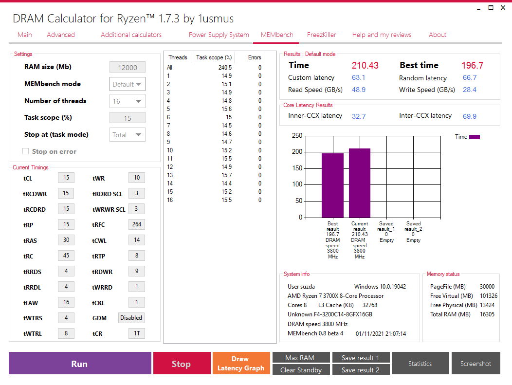

Вот такого результата удалось достичь. Была цель перешагнуть порог в 60нс, но видимо не судьба)

Agiliter писал(а):
CWL 12 не поехал?
Нет, ошибками сыпит.
Ryzen 5600 / Giga B550 Gaming X V2 /16Gb DDR4 3800CL16 / PowerColor 6800XT Red Devil
Регистрация: 03.10.2019
Запусти от админа конфиг 1usmus V3 из шапки (12 циклов, ставится в cfg файле через блокнот, строчка Cycles=12) и посмотри что будет с твоим результатом.

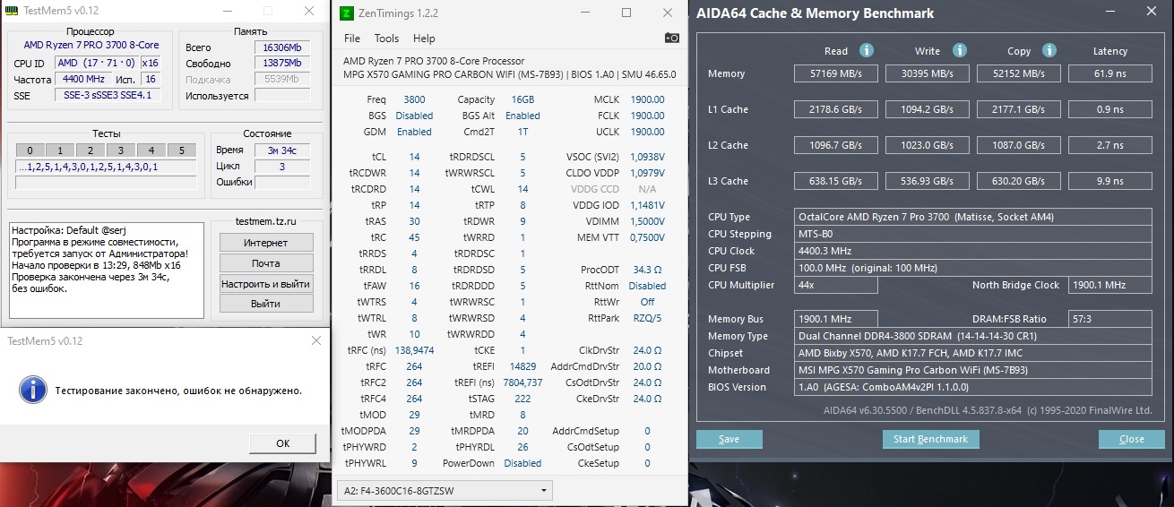

Mizzet68 А почему ТМ5 не от Админа???? Нормальный полный тест, либо Мембенч калькулятора.

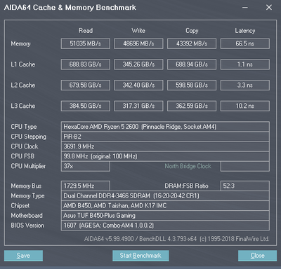

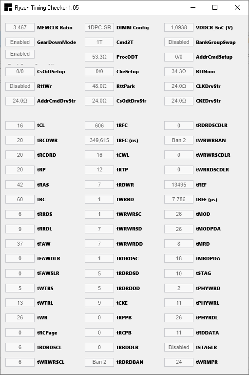

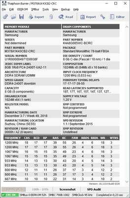

Регистрация: 02.04.2020

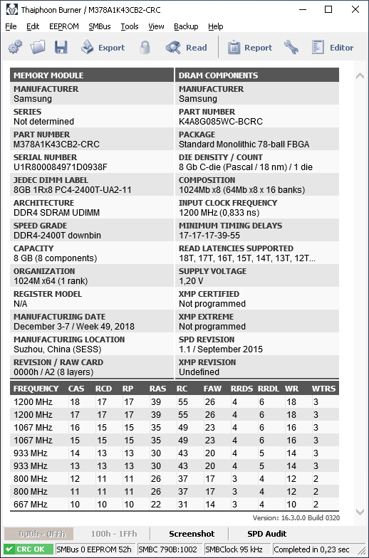

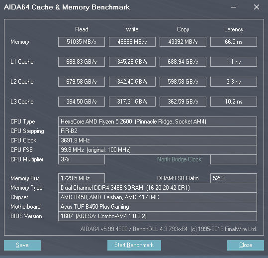

Всем добрый вечер. Разогнал свою оперативную память. Mem5 проходит, в AIDA64 тоже тест проходит, в играх не выкидывает. Но периодически перезагружается проводник. Подскажите, с какими таймингами/субтаймингами пошаманить еще?
Материнская плата: ASUS TUF B450 PLUS GAMING
Процессор Ryzen 2600 3.7Mhz
ОЗУ: Samsung M378A1K43CB2-CRC 3466 16 20 20 20 42 1.38v
Thaiphoon Burner (O).png [ 58.53 КБ | Просмотров: 1714 ]
2222.png [ 57.16 КБ | Просмотров: 1703 ]
AIDA64(O).png [ 68.93 КБ | Просмотров: 1714 ]
12345.png [ 30.22 КБ | Просмотров: 1714 ]

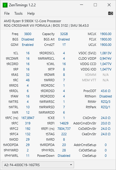

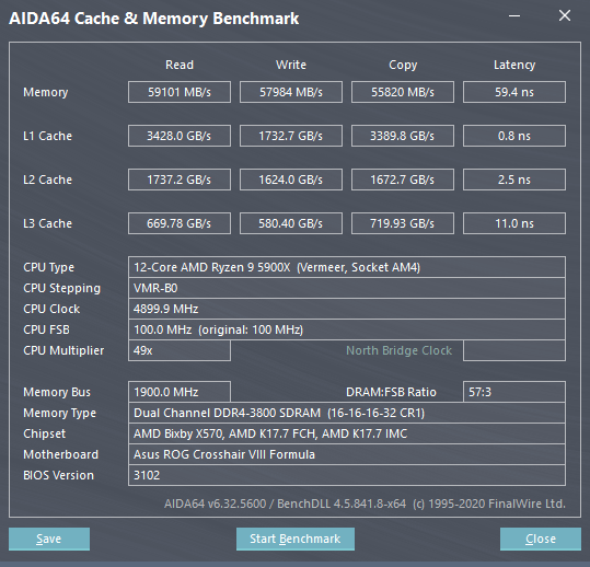

Регистрация: 11.01.2021
Que?tion писал(а):
у меня тоже 5900X и 2 планки дуал ранк би-дай работают нормально уже при таких настройках:
//ну или может PBO так влияет на стабильность? У меня выключено и все ядра 4.6ггц
Интересно, получился очень похожий результат, но латентность у меня чуть похуже. Пробовал разные вторички подкрутить - ошибки, либо вообще не стартует.
FCLK 2000 вообще не стартует, а я так надеялся))

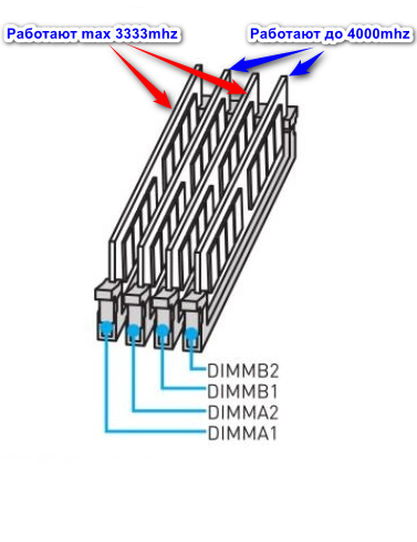

2021-01-12_001037.png [ 95.28 КБ | Просмотров: 1727 ]
Какой-то странный косяк у меня - только сегодня обнаружился - память в слотах A2 и B2 работает до 4000мгц, а в слотах A1 и B1 - только до 3333мгц. Перепробовал все возможные комбинации расположения плашек, откатывался на старый биос - результат тот же. Может, кто сталкивался - куда копать?
МП -Gigabyte Aorus Ultra x570
ЦП - Ryzen 3900x
Память-G.Skill Sniper X F4-3600C19D-32GSXWB - 2 x 16 GB, чипы Hynix CJR, 2 ranks, 16banks
