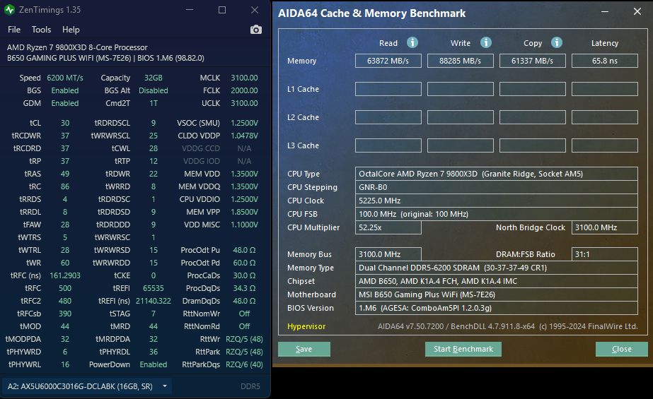

Подогнал память ADATA XPG Lancer [AX5U6000C3016G-DCLABK] 32 ГБ (Материнка MSI B650 GAMING PLUS WiFi), но trcd ниже 37 не едет, решил оставить 37, VSOC пробовал снижать - 1.25в это минимальный в моем случае для стабильной работы с такими таймингами и частотой.
Вопрос такой: Обязательно ли trcd должен быть кратным 2? То есть четное число, 36 плашки не берут, а напряжения повышать не хочется, в нынешнем варианте все работает и ошибок нет абсолютно никаких.

tRCD и tRAS могут без проблем быть нечетными!
Для vsoc лучше не превышать 1.210В, причем для 3d-процессоров(особенно зен5) vsoc должен быть еще ниже.
