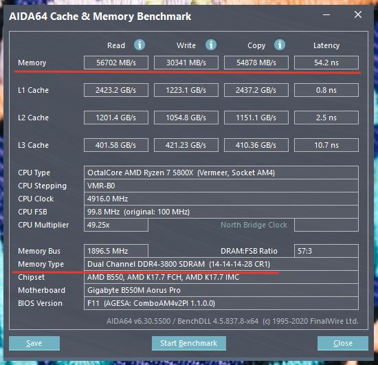

Регистрация: 03.11.2020
1.png [ 223.71 КБ | Просмотров: 714 ]
3eg писал(а):
. В следующий раз читайте мануал к своей матплате.
Да, разобрался. Это особенность Ryzen, а не МП:
Регистрация: 30.04.2013
и доски в данном случае тоже

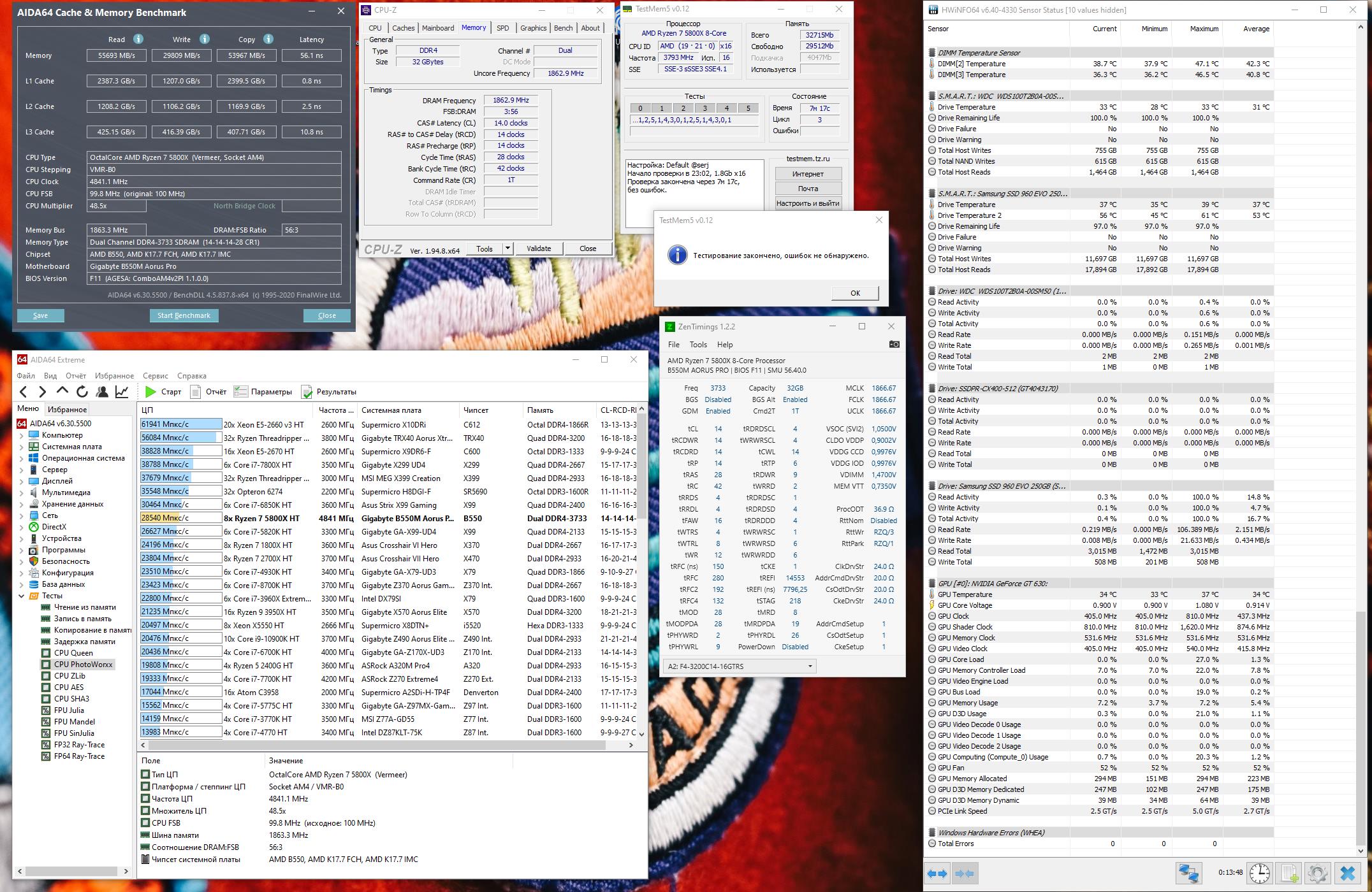

Регистрация: 20.06.2017
Покурив эту тему, а также после того как обжегся об Адату 4133 и вернул её... купил себе комплект F4-3200C14D-32GTRS от G.Skill, память 50 недели 20 года производства.
Комплект без проблем работает в паре с 5800x на 3800 14-14-14-28 при 1.46v. Soc 1.06. Спасибо olegjus за вторички, которыми со мной поделился.
Скрин с аиды во вложении, на тему ошибок в тм5 как-то непонятно. Один прогон ошибок нет, следом второй прогон - пошли ошибки. Возможно надо подождать биос на мою мать с обещанной Agesa 1.1.9. Поставлю пока ХМР профиль.
2021-01-12_20-50-31.jpg [ 54.9 КБ | Просмотров: 670 ]

Zulan писал(а):
которыми со мной поделился & на тему ошибок в тм5 как-то непонятно
полный тайминговый расклад давай ;) + тестить желат на фоне HWinfo для отлова WHEA Статистика разгона памяти DDR-4 на платформах AMD (AM4, TR4). Обсуждение результатов. Советы. #17224622
Последний раз редактировалось BOBKOC 12.01.2021 14:24, всего редактировалось 1 раз.
или перегрев памяти
AM5 R7 7700=6050Mhz air WR
Remarc писал(а):
или перегрев памяти
перегрева точно нет, в 5 см от правой плашки с морды дует 14 см вертушка на 1000 оборотов
Температуру выше 41 градуса не видел. Одна плашка 39, вторая 41. Видимо та, что ближке к вертушке - она холоднее.
Но я гонял тесты не более 10 минут
гонщики гоняют, но не загоняются? ;)
значит какие-нить тайминги пережаты и нестабильны
Не понятно чем он с тобой конечно поделился, но на таких-же плашках у меня с CL16 показатели очень близкие, сравни вторички, в шапке темы результат есть. Первый раз вижу такой комплект с tRCDRD 14 на 3800, очень удачный комплект памяти.
tRFC высоковат прям очень ;)
В общем, я переделал тест.
Всё, что я изменил это частоту с 3800 опустил до 3733 и частоту IF c 1900 до 1867.
Всё, я больше не трогал ничего. Конфигурация 3733 14-14-14-28 при 1.47v является рабочей и стабильной.
Температуры в ходе теста 46 и 47 градусов. Попробую напряжение 1.45.
В чем может быть проблема с 3800? с биосом?
2021-01-12_23-17-18.jpg [ 575.69 КБ | Просмотров: 820 ]
Куратор темы
Регистрация: 02.05.2020
Фото: 22
Вполне может и с ним проблема.
Накинь немного на VSOC и tRTP=8, попробуй тесты пройти.
А самое главное скачай нормальный конфиг из шапки для теста ТМ5! Ты этой ерундой от Serj, ничего не проверишь :-)
