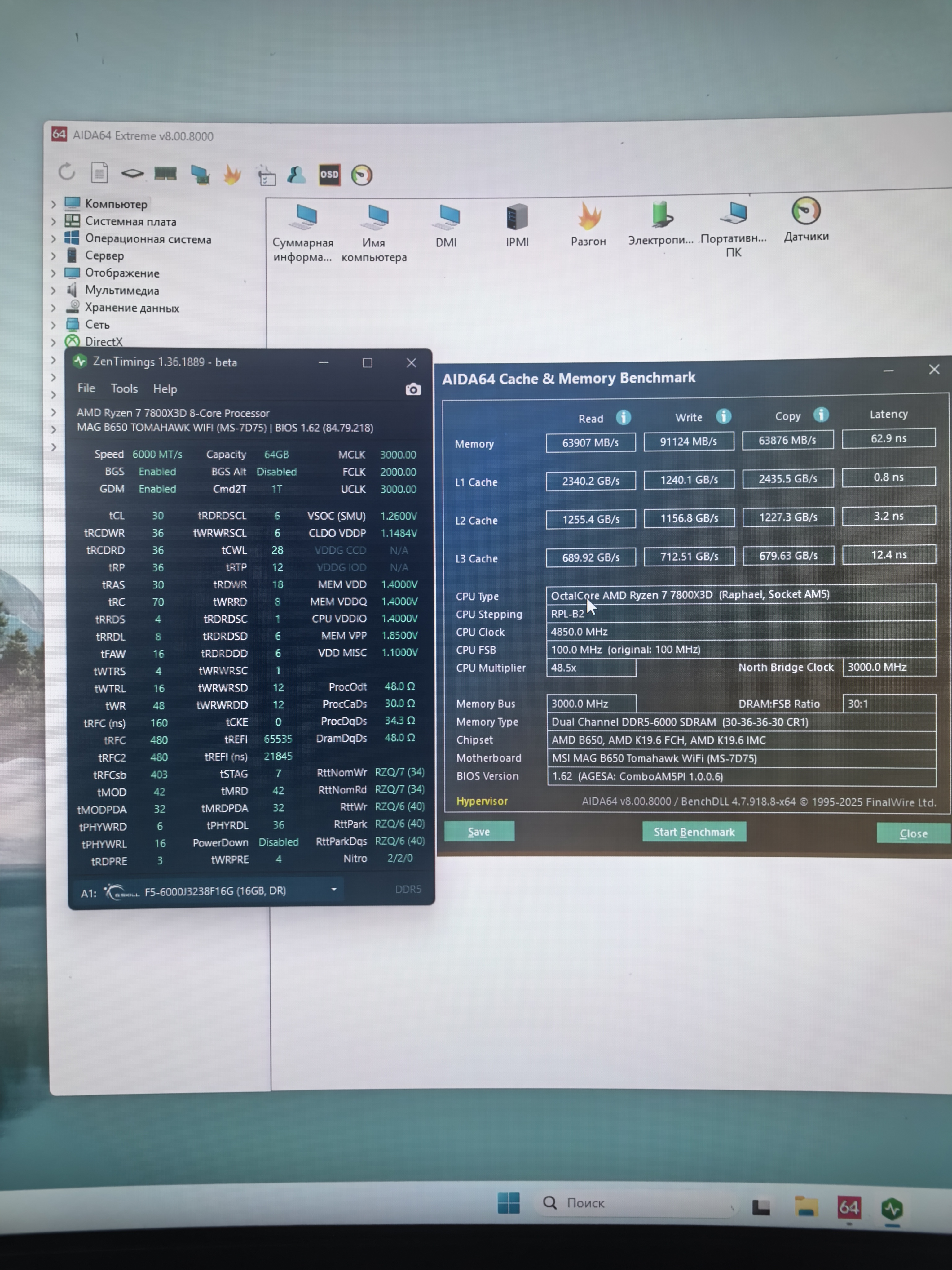

spellcraft писал(а):
На 8000 тесты проходит, но часто после перезагрузки зависает и не грузится,
Тренировка? Можно попробовать сопротивления, msi тот же procodt низкий ставят на +-8000 почему-то.
авто везде
6000.jpg [ 209.08 КБ | Просмотров: 1824 ]
6400 384.jpg [ 242.15 КБ | Просмотров: 1824 ]
8000 2.jpg [ 746.56 КБ | Просмотров: 1824 ]
Типа для 1:2 хватает?
Но если 8000сл34/8200сл36 не идет, то это убивание времени.

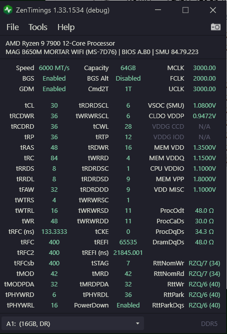

Что ещё посоветуете сделать? Память 4 плашки по 16. Максимум где стабильна это на 6000. И такие напряжения. Ставил их меньше стабильности нет. И также в биосе нет пункта на отключение GDM. И не могу выставит nitro.
IMG_20251207_122109.jpg [ 4.11 МБ | Просмотров: 993 ]
MSI MPG X870E CARBON WiFi / Ryzen 7 7800x3d / XFX Mercury RX 9070XT OC / G.Skill trident z5 64gb (4x16GB) - 6000 30/36/36
Мемbеr
Регистрация: 13.09.2012
Фото: 19
VDDQ и VDDIO на 1.35В нестабильны? Хотя бы на 1.37, 1.38 В если на 1.35 не идут. tFAW 32, tRAS 48 или 50, tRC 88.
Остальные тоже надо настраивать но пока начать с этих.
