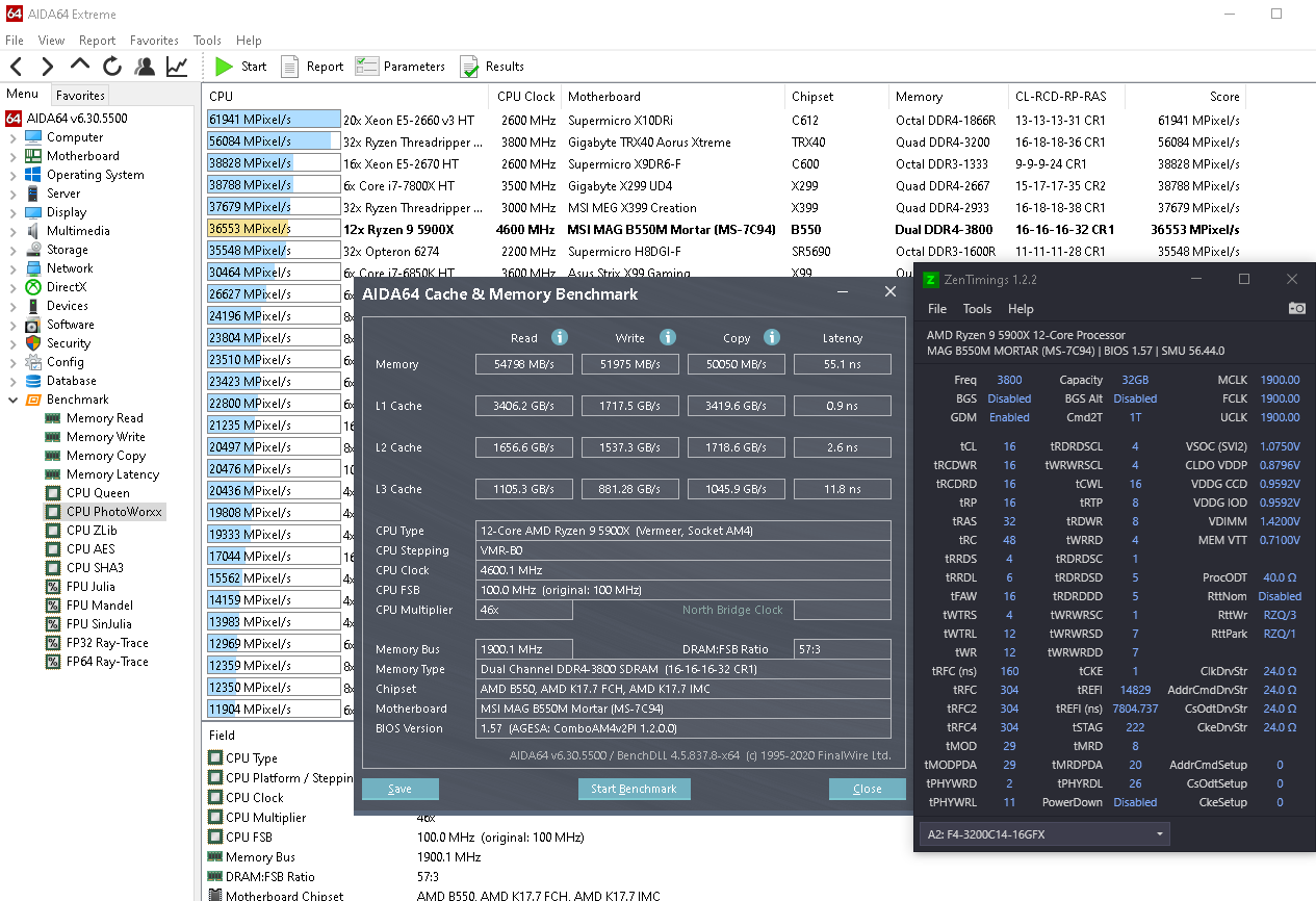

обновился до agesa 1.2.0.0, как минимум хуже не стало, никаких изменений после 1.1.9.0 не заметил)
2021.01.12-19.02.png [ 267.53 КБ | Просмотров: 724 ]

Это очень большая разница, у меня даже на 3200мгц латенси была ниже =\
а на что обратить внимание, что попробовать подкрутить?

Регистрация: 23.02.2006
хз, возможно какой-то софт в фоне работает с памятью, или биос кривой... или еще какие-то настройки в биос стоят в авто - я почти все вручную выставил
