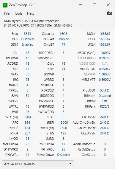

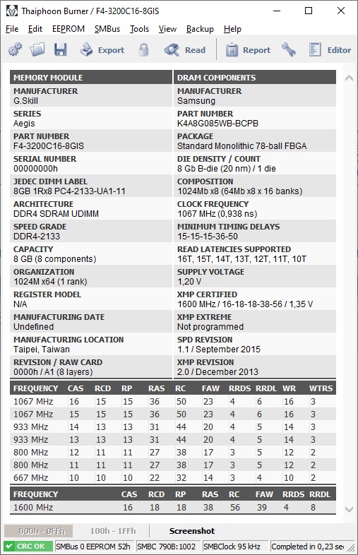

Имеются две плахи
thaiphoon.jpg [ 189.68 КБ | Просмотров: 629 ]
zentimings.jpg [ 83.31 КБ | Просмотров: 626 ]
Как я понял это B-die, на плашках написано что в ноябре 2020 сделаны, выставил тайминги и напруги по калькулятору в этом непонятном гигабайтовском биосе и система никак не грузится, максимум что смог - 3400 на таймингах от Micron E-Die 3800, которые самые простые из таблицы. Куда копать? Сейчас сижу на XMP профиле с 3333 - вроде стабильно. Может кп проца не вывозит? Вроде как он огрызком считается

Регистрация: 30.04.2013
судя по таймингам это не b-die,кп начнет влиять с 4000-4200 для sr,но до этого начнет ограничивать IF

Регистрация: 02.09.2020
bukkie1030 Скорее всего вам к нам в секту c-die думающих что у них b-die :D Для начала надо проверить плашки как тут Если всё же c-die тогда исходить из пресета Samsung OEM

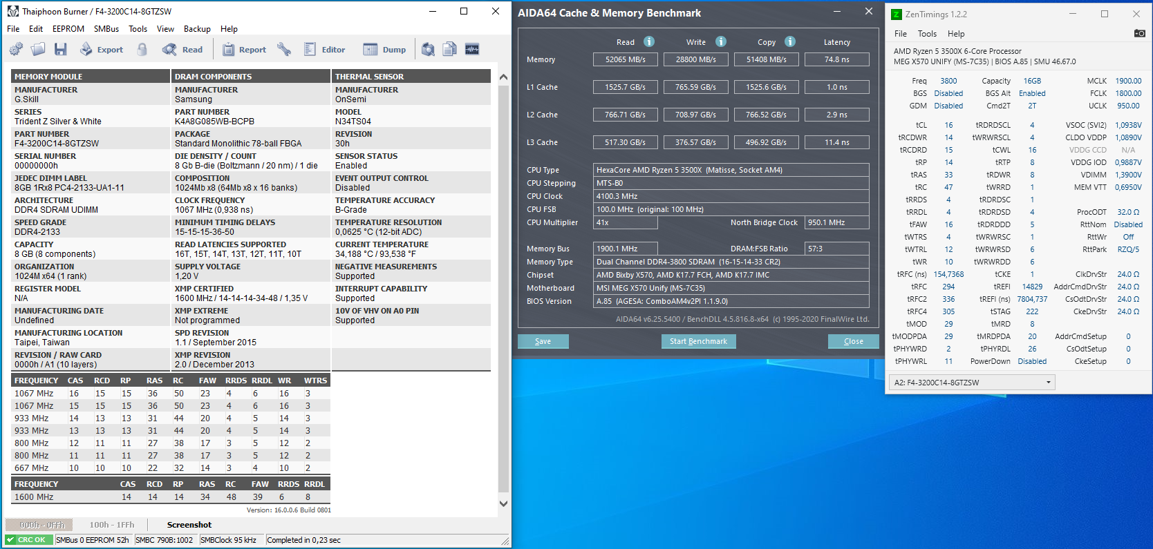

Всем привет. Хэлпаните выжать максимум из того, что есть. Конфиг: MSI X570 Unify, память G.Skill F4-3200C14-8GTZSW 2 плашки по 8 гб. 3500x - временное решение. Чуть позже буду обновлятся на 5800x, когда просядут цены хотя бы до 35 к. и спадёт дефицит. Первоначально тайминги за основу взял от человека из этого поста. https://forums.overclockers.ru/viewtopic.php?p=16628457#p16628457: А вот мои результаты с данными цифрами:
Результат
2021-01-13_132058.png [ 315.63 КБ | Просмотров: 592 ]
Латэнси довольно высокая. До 60-65+ бы опустить.
Регистрация: 08.05.2015
Откуда: Обнинск
Поставить UCLK == FCLK, сейчас 2:1 :)
5700X3D / B550-i / 16GB 3800CL14 / RX 9070 XT
верно и вручную IF выставить 1900

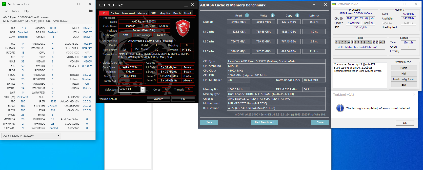

Регистрация: 07.09.2020
Спасибо за советы. Правда после моего вопроса между вами какой то срач начался, лол :D. . При частоте памяти 3800 и выставлении fclk=1900 не запускается система ни в какую. Только 3733. Мб просто где то что то недожал. При выставлении CR - 1T, теряется возможность регулировать GDM. По умолчанию в автоматическом режиме стоит и изменить нельзя. А при отключении гдм, система сама ставит CR - 2T. Вот такие результаты пока получились. При текущих настройках система выглядит вот так:
Результат v2
2021-01-13_154621.png [ 277.56 КБ | Просмотров: 940 ]
Анту лайт 2 прошла. Более продолжительные тесты пока не запускал. Что, где можно докрутить попробовать ещё?
попробуй вот как сделать, память 3200 или 2133 тут без разницы,а IF 1900 и проверь старт,может быть что проц fclk 1900 не берет
AM5 R7 7700=6050Mhz air WR
Да, ты абсолютно прав. Попытался стартануть с частотой 2133 и fclk 1900. Нихера не вышло. Комп стал не циклично вырубался до авто сброса настроек как это обычно бывает, когда как то координально накосячили с настройкой памяти. А просто запустился и висел с чёрным экраном. Пришлось нажимать на кнопку сброса. Так что надо пытатся докручивать всё на частоте озу 3733 и fclk 1867.
