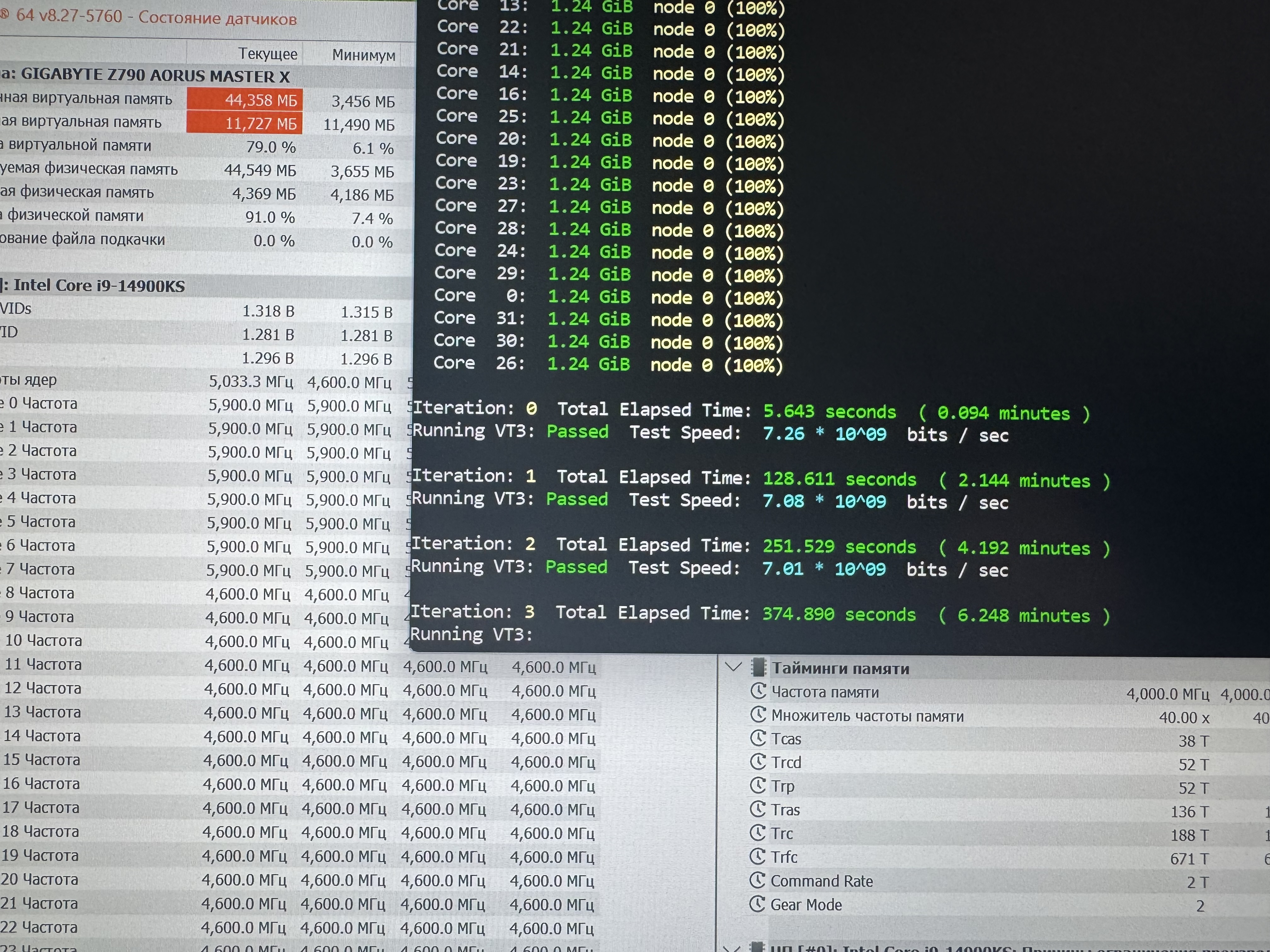

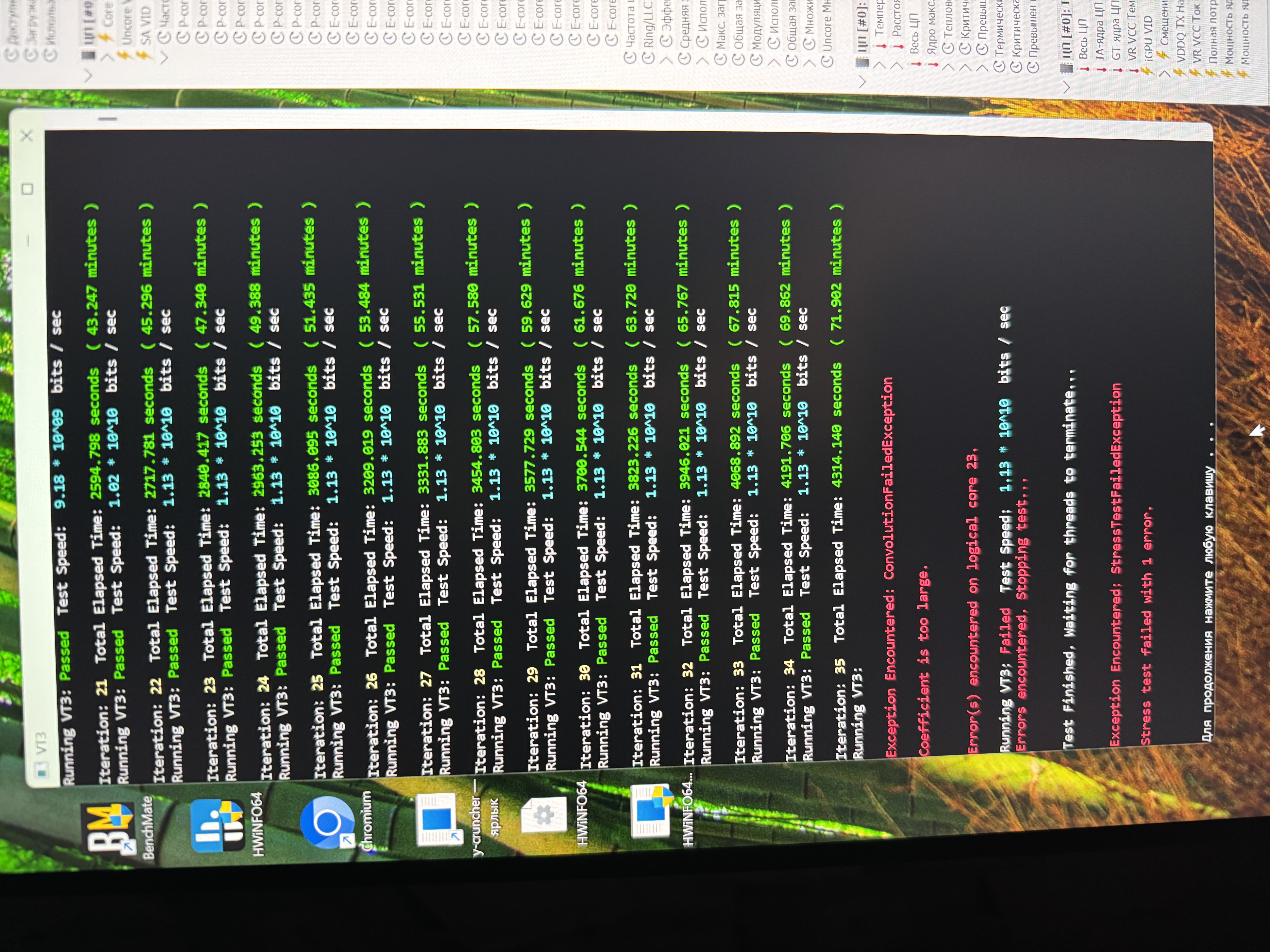

На профильной гиге эти модули могут полтора часа карху на 8000. Ещё час VT3 вчера сделать получилось, но всё равно как-то хлипко, ибо после этого вылетело. Просто XMP профиль минус 400 MT/s и +20 mV на SA, больше ничего не делал.
IMG_3683.jpeg [ 3.09 МБ | Просмотров: 936 ]
IMG_3689.jpeg [ 4.55 МБ | Просмотров: 936 ]
Железная стабильность с такими настройками только на 7600 пока что. Так что где-то на это и стоит расчитывать, 8000 возможно, но с большим гемором. По-хорошему, забить надо на профиль и всё настраивать руками, тогда получится что-то более-менее нормальное с ними. Но на AMD, наверно, сделать 8000 будет попроще. Но там 96 гигов и с ними мне на 6400 нормально более чем. :D

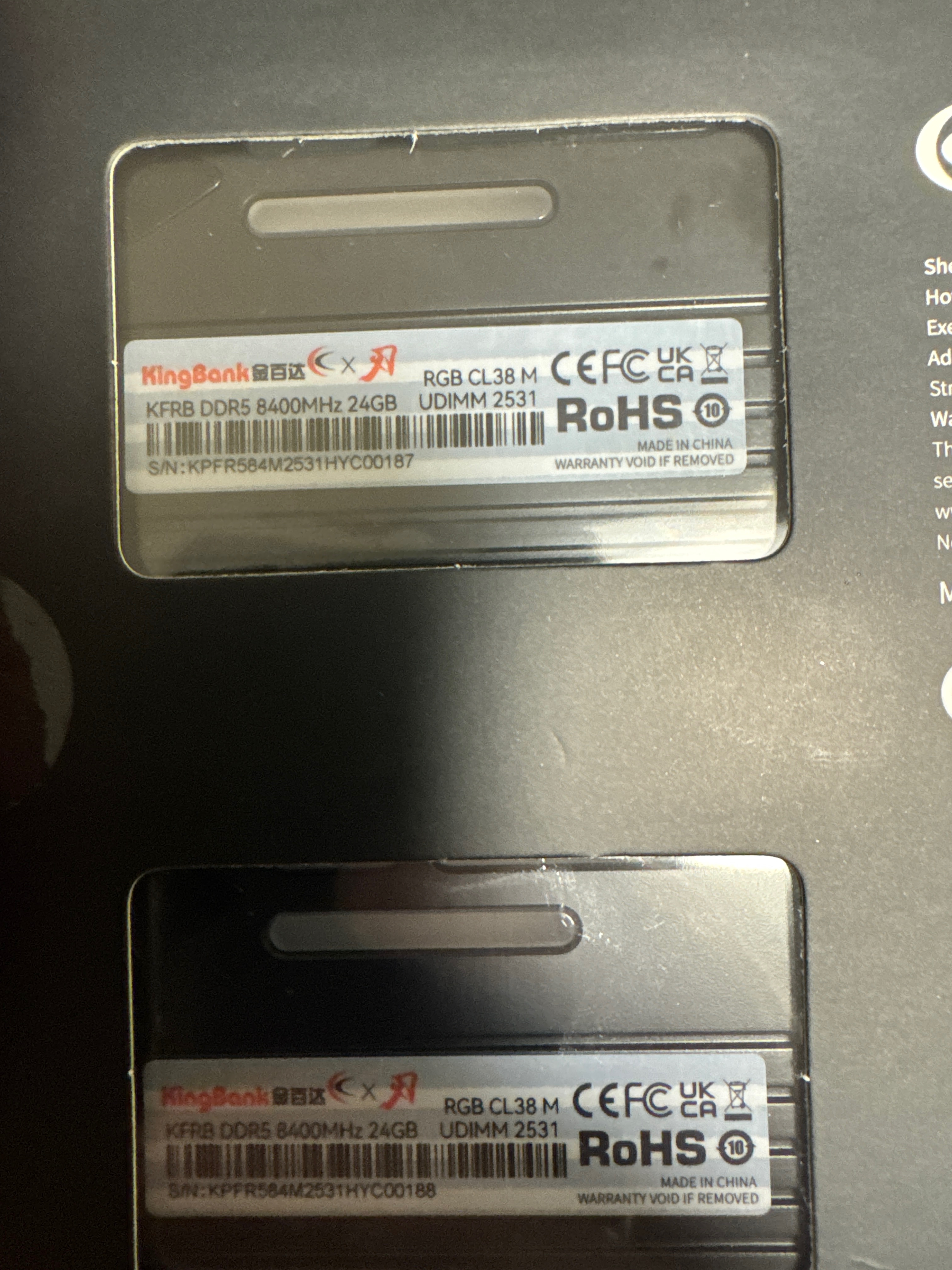

Вот такие узкоглазики

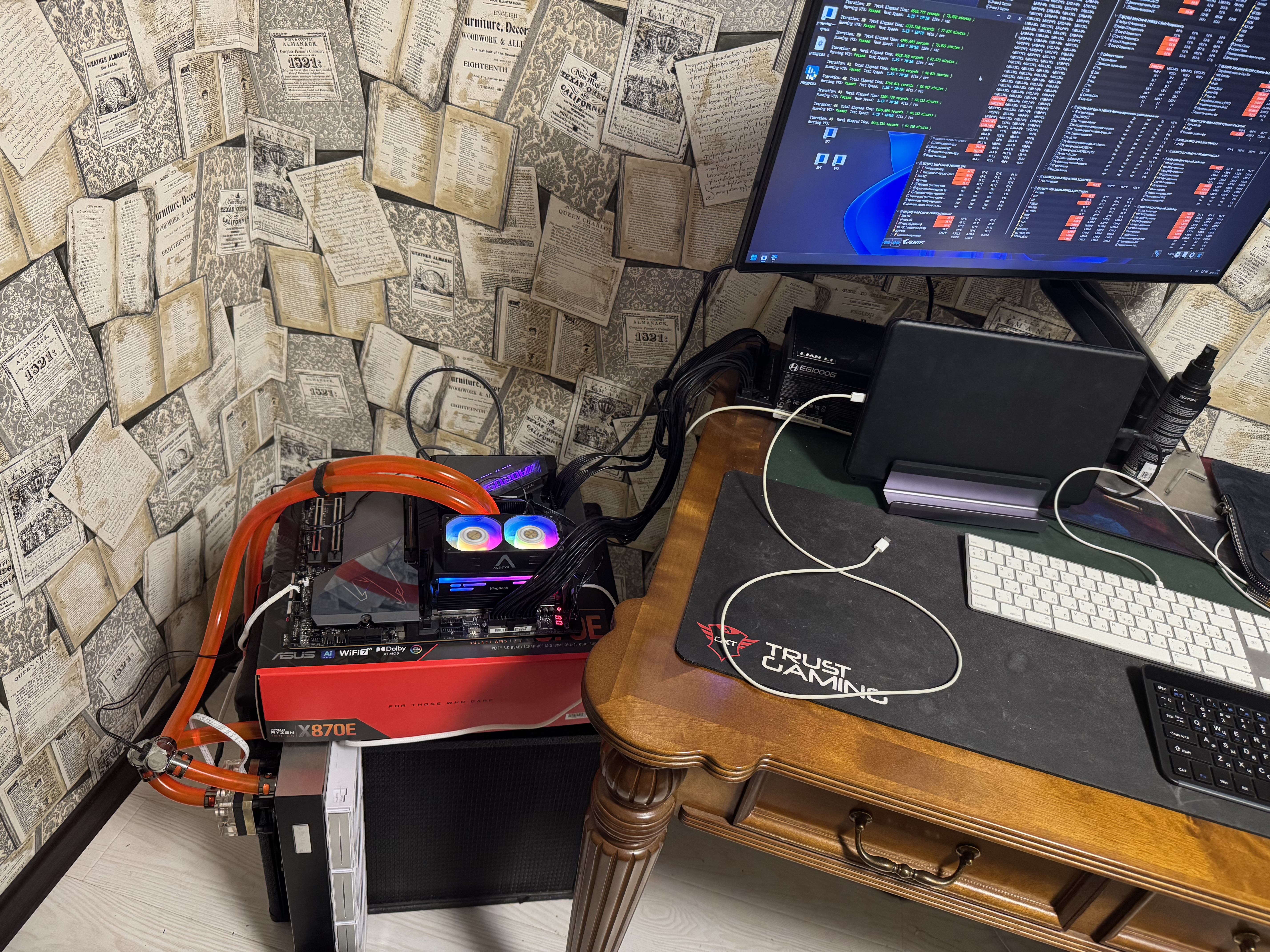

Уточнение. Я протупил и дело оказалось в tRFC. Оно не тянет выставляемые в авто tRFC 671 по температуре, которая получается при родных 1.5V.
Вот таких вертушек
camphoto_1254324197.jpeg [ 1.15 МБ | Просмотров: 820 ]
, работающих максимальных оборотах, недостаточно для стабильности на 8000 при родных таймингах. Стоит тестами модули прогреть до 45 градусов, как полезут ошибки. Если подправить tRFC, то всё ОК, уже два часа крутит VT3 на 8000.
Короче, эти модули полуфабрикат для любителей потрахаться, типичная DDR5. :crazy:
npa4ka, так что у тебя Карху из-за перегрева и вылетает тоже, скорее всего. Покрути вверх tRFC или подбери напряжение поменьше, заработает.

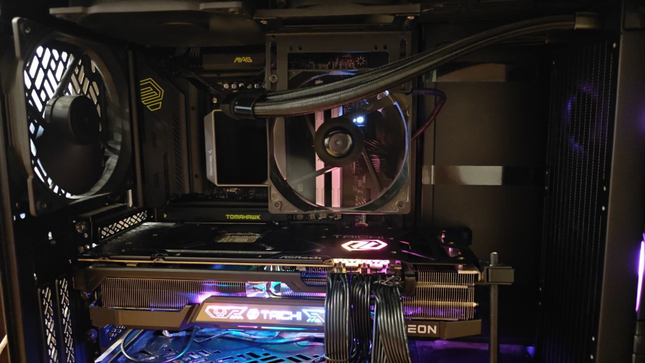

120мм надо ставить на 1000об\м..чем ближе тем лучше
photo_2025-08-01_12-31-41.jpg [ 128.86 КБ | Просмотров: 813 ]
AMD 9800X3D/ MSIX870 TOMAHAWK/ADATA XPG Lancer 64ГБ 4400CL24/Radeon RX 7900 XTX Taichi/ DEEPCOOL PQ1000M/34"Samsung Odyssey G8 G85SD

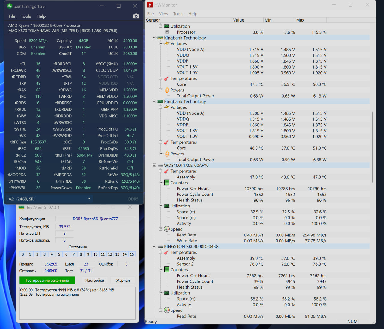

я брал на этих модулях 8200мгц..жалею что сдал ..можно было еще натюнить
Задержка была 68нс ,,на настройках что на фото
6000-26 не мог взять
В общем Мдай немного кукуруза как по мне
photo_2025-08-26_00-12-25.jpg [ 289.06 КБ | Просмотров: 802 ]
