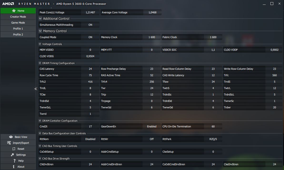

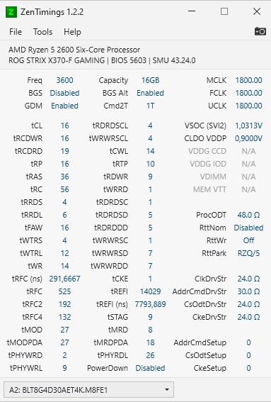

Приветствую, буду очень признателен если кто нибудь подскажет с возникшими у меня проблемами.
1)Имеем плату Asus Rog Strix x370 f-gaming и Озу Crucial Ballistix Tactical Tracer RGB. Суть проблемы: при отключении GDM система не проходит POST, запускается только если выставить режим памяти 2T. Это какая то несовместимость комплектующих? Как то можно решить этот вопрос? Или лучше оставить этот костыль включенным?
2)При разгоне озу на частотах 3600+ периодически в играх или системе происходит зависание, в этот момент экран становится серый, зависает звук на одном месте и далее изображение пропадает, а на цветных сигнализаторах (на мат плате) начинает моргать оранжевый диод, означающий неисправность Озу. Вопрос: Какое именно напряжение нужно убавлять или прибавлять DRAM или SOC? Заметил закономерность, при очень высоких напругах на SOC или DRAM такая ситуация происходит чаще. В данный момент работает вот так: озу 3600mhz cl16 1.35v (по калькулятору, с небольшими корректировками) ошибок нет, soc 1.025v, вкладка для стабильности напряжений взята из калькулятора. Всем спасибо за ответы!
Ryzen 5 5600X CCD2 4400mhz 1.22v, Asrock B550 Taichi, B-die 3800 CL14 1.518v, Gigabyte Gaming OC RX 6750XT, Chieftec Nitro 2 85+ 850W

Цитата:
Шапку читай.
Не было возможности зайти с пк
Вот скрин
1.jpg [ 75.97 КБ | Просмотров: 1173 ]

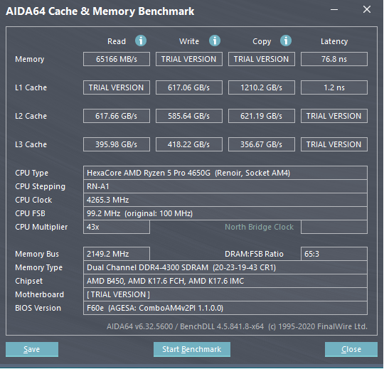

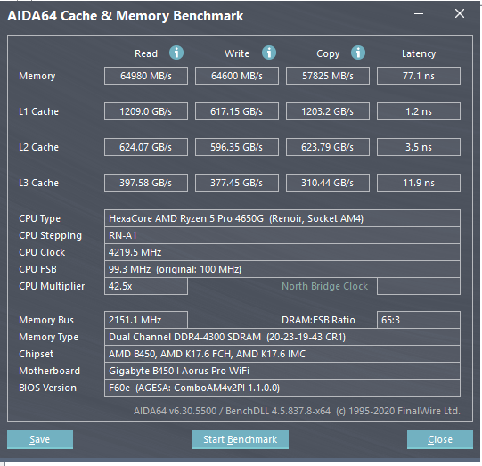

Категорически всех приветствую. Есть 2 планки по 8 Gb Ballistic 3000CL15, процессор 4650G. Сейчас память работает на частоте 4333 Mhz, Soc - 1.25, напряжение памяти 1,4. На частоте 4400 в играх компьютер перезагружается примерно через 20 минут. На 4533 не стартует. Что можно добавить по напряжению без угрозы памяти? Хотелось бы 4400, а лучше 4533. Видел у некоторых на форму E-die работает с напряжением 1.45. Это безопасно? Сейчас память холодная, мосфеты на материнской плате в стресс тесте не горячее 43 градусов после получаса OCCT. Сделан даунвольтинг процессора до 1.15.
тайминги.png [ 38.47 КБ | Просмотров: 1038 ]
Какие задержки в аиде?
Это уже может быть предел или памяти, или КП.
B650 ITX • 9800X • 32 Gb 6200c28 • RTX 5070 Ti • NR200
B550 ITX • 5700G • 32 Gb 4000c16 • SKTC A09
A320 ITX • 5600G • 16 Gb 2666c16 • NAS/APU by makerunit
Регистрация: 14.01.2021
aida.png [ 115.27 КБ | Просмотров: 1285 ]
Регистрация: 30.04.2013
_Solar_ писал(а):
trial version

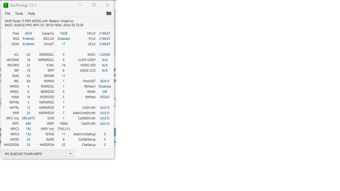

trial version
aida64.png [ 114.72 КБ | Просмотров: 1254 ]
Регистрация: 21.11.2003
Откуда: Украина
_Solar_ товарищ! у вас там явно какой-то про... гляд. Засинхронизируйте IF и мемори клок как 1/2. Также обратите пристальное внимание на функцию TSME (она у вас есть в биосе, поищите, и её надо строго отключить).
Foma777
Power Down был включен и TSME. Это все биос gigabyte, настройки хранятся в нескольких местах.
aida64-2.png [ 114.32 КБ | Просмотров: 1172 ]

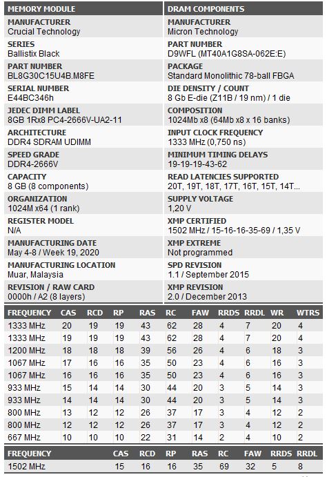

Регистрация: 15.12.2017
Ребят привет. Система: b450m pro S, r5 3600(CTR-golden sample,если вдруг важно), ,БП seasonic 550W Gold, macho rev.B(в целом с темпами все норм) и Ballistix 2*8 (BL8G30C15U4B).Собственно с последними и проблема. Не гонятся ни в какую, вроде все делаю по инструкциям(но справедливости ради впервые эти занимаюсь). Такое ощущение, что упускаю какой то жирный момент. Может в биосе асусовском есть какой-то блок по умолчанию, про который я не слышал. Система стартует в стоке, в XMP(3000Mh) и на 3200 все в авто(просто ради интереса запустил) - во всех остальных случаях только шум вентилей.
RAM.JPG [ 102.17 КБ | Просмотров: 1177 ]
XMP3000.JPG [ 107.77 КБ | Просмотров: 1171 ]
3200.JPG [ 107.01 КБ | Просмотров: 1171 ]
PS а это нормально такой провал по таймингам между 3000XMP и 3200 все в авто? неужели у меня самый грустный комплект за всю историю ??)))
