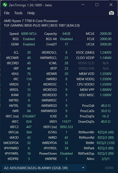

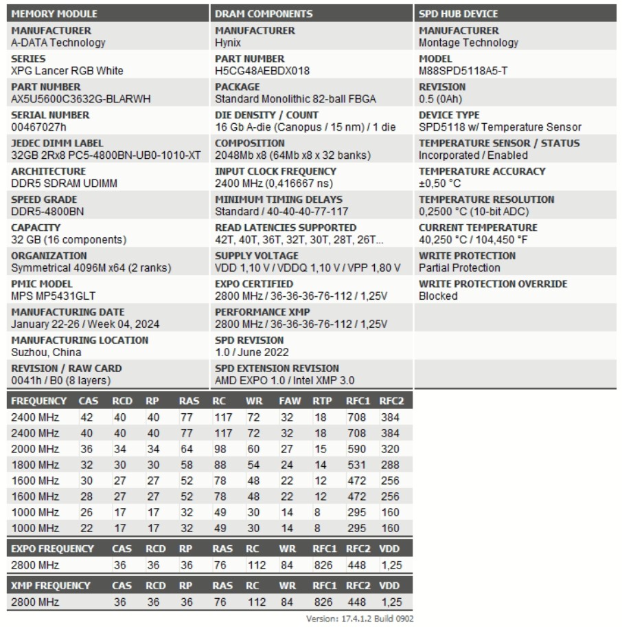

Здравия!
Исходные данные:
Мать - Asus TUF Gaming B850-Plus WiFi (BIOS 1087, новый декабрьский пока не ставил)
Проц - Ryzen 7700
Память - 2x32Gb AX5U5600C3632G-BLARWH (Hynix A-die, одинаковые, полная инфа по планкам во вложении на скринах)
ОС - Windows 11 LTSC 24H2 26100.2894
Работал с памятью на экспо профиле (5600, 36-36-36-76, 1,25V), после покупки видеокарты решил подразогнать до 6000 CL30. На экспо профиле вопросов не было, работало нормально, был правда нюанс с Тайфуном (о нем в конце распишу). Температура в простое была ~32-35 градуса (на дальней планке чутка побольше). Стресс тесты делал и на экспо профиле (OCCT, testmem с anta777 профилем), температура была ровненько до 49,9 градусов по прошествии 2+ часов прогона (это по дальней горячей планке).
Так как в продаже есть (или уже были, учитывая ситуацию на рынке) такие планки с частотой на 6000 (тоже A-die) - попробовал взять тайминги оттуда (30-40-40-76, 1,35V). Завелось без проблем, тесты (testmem5 с extreme anta777 несколько часов, пару часов OCCT CPU RAM) также прошли без ошибок. Температура была до 55 градусов (опять же по дальней планке, разница по температуре между планками ~3 градуса).
Сижу на данных таймингах несколько дней, синек/фризов и прочего не ловил.
Вроде бы все ок, но все же есть вопросы:
1) В целом если ли замечания по таймингам, может можно что-то улучшить?
2) Скрин из ZenTimings
Не велико ли значение CLDO VDDP? Вроде бы читал до 1,15v безопасно, но мать странная - любит накидывать сверху (правда, конкретно параметр VDDP не трогал пока руками и он стоит в авто, пишу на основе других параметров, о которых ниже).

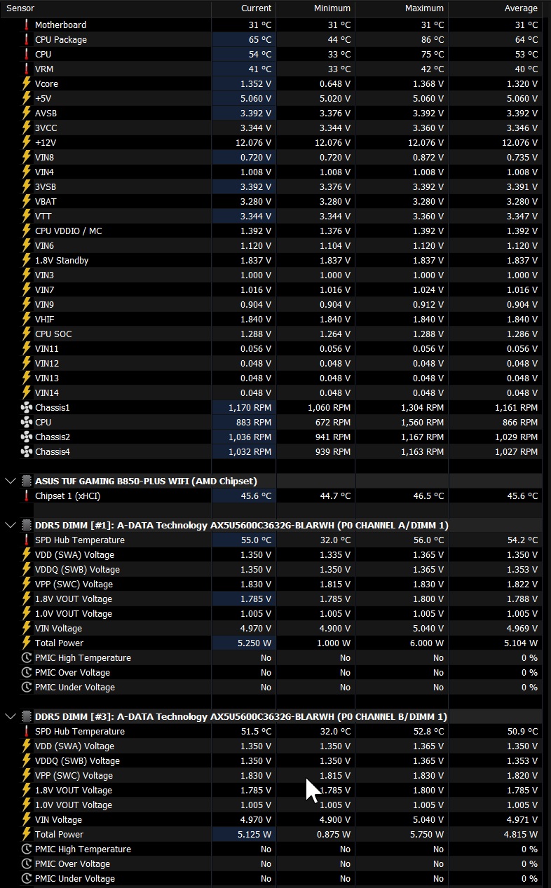

3) Cкрин уже из HWiNFO во время прогона тестмема
Аналогичный вопрос про VDDIO/MC. Руками в матери выставлено 1,35v, но после сохранения и перезагрузки мать автоматом сверху подкидывает еще до 1,392v. В зене при этом указано 1,35v. Какому значению верить? Вроде бы безопасные значения оба, но по идее лучше меньше же... у асус видимо в этом плане особенность по накидкам.
С VSOC аналогично, точно также руками поставил 1,25 V, но постоянно (что в uefi, что в hwinfo) показывается частенько значения 1,312-1,356v или около того по параметру CPU VDDCR_VDD VRM (SVI3 TFN), параметр CPU VDDCR_SOC Voltage (SVI3 TFN) обычно стабильнее (1,24-1,25V). CPU SOC - 1,264-1,272v. В зене - 1,24V. Опять не пойму кому верить...

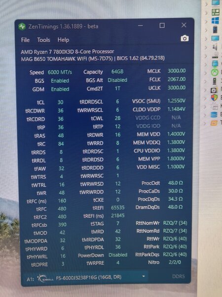

Регистрация: 07.12.2025
Странно, но проблема первого запуска ушла сама по себе. Уже трижды на холодную с первым запуском запускается сразу и без каких либо проблем. Тесты проходит. В общем заработала полностью стабильно, 6 часовой игры в кингдом, потом запускал сталкер 2, все без проблем и без фризов каких либо. Вот пока финишная стабильная работа на 4 плашках. Но никак нитро изменить не могу. Хотел бы попробовать 1-2-0, но в моем старом биос нет строчки по замене Nitro, а менять биос не хочу, тогда пропадает поддержка pci-e 5.0 на м2. Может из-за того что 4 плашки стоит, и поэтому 2-2-0 Задержка при этом 62-63. Как понимаю ещё больше её уменьшить уже вряд ли смогу. GDM также нет пункта в биос об его отключении.
Улучшить можно. А в целом, я бы выбрал встроенный EXPO профиль и от него уже отталкивался при ручном подборе таймингов.
На основе встроенного экспо и делал (выcтавлял экспо на 5600, а потом уже руками первичку+несколько вторичных поменял). Больше по вольтажу хотелось бы разобраться.
Не X3D на 1.35в настраивать это пустая трата времени. Ничего отдалённо приемлемого с таким VDD не выйдет. Потеря производительности минимум процентов 25 от того как это должно работать
Только зачем-то понерфили первички с 36-36-36 до 30-40-40 вместо 30-36-36
Andy-S писал(а):
А rdrdsd=rdrddd=6
Нет, сам выставил. Нашёл тут на форуме у кого то также 4 планки и его так стоять. 6-6 и 12-12. С ними я ещё сам не игрался, может можно и понизить, не пробовал лично. Но думаю на выходных попробую поиграться с этими всеми таймингами третичными. Если поставлю все по 1 я чувствую явно не заведётся с 4 плашками.
