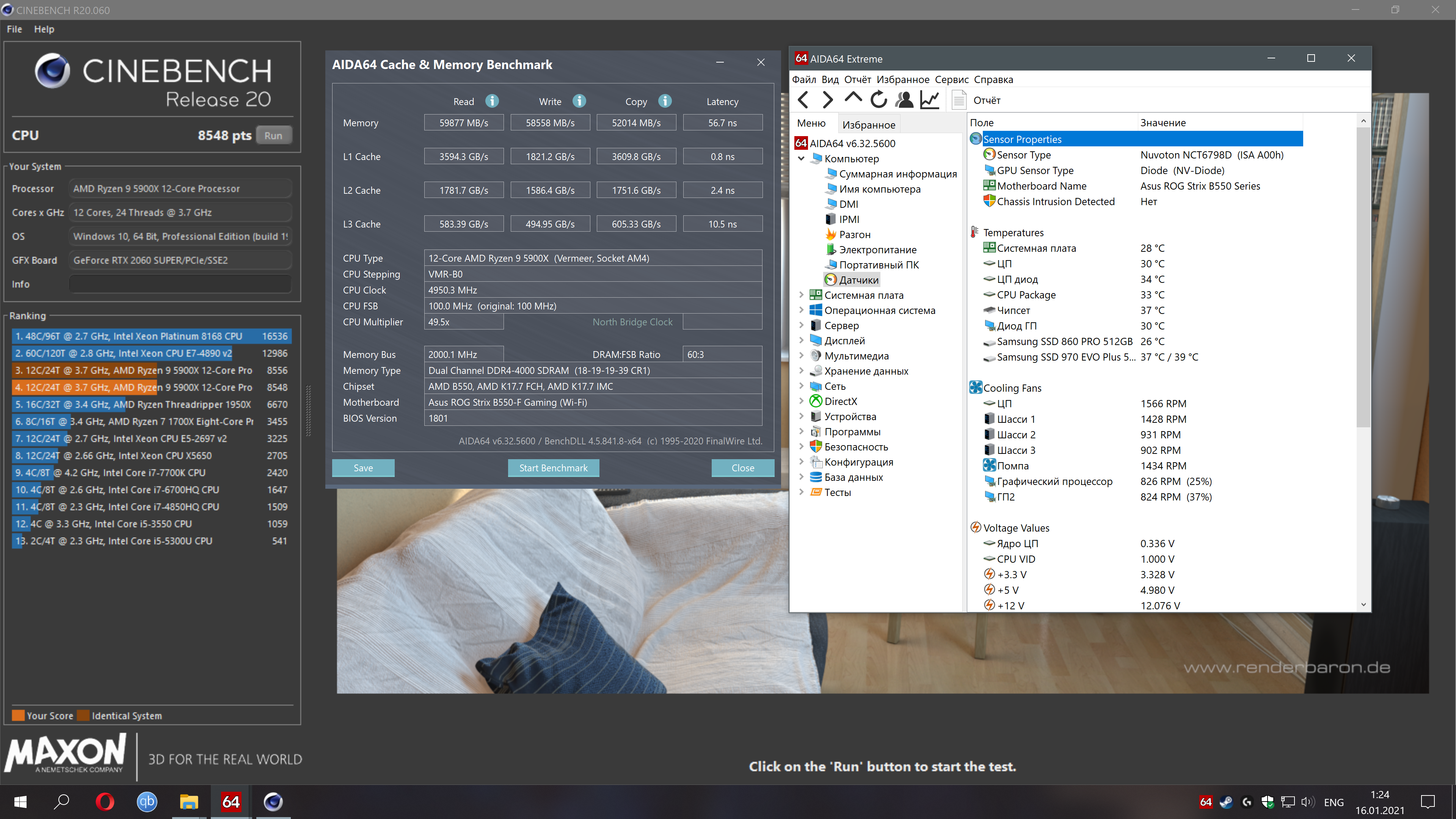

Регистрация: 13.07.2020
с приветом.. ) оооо KMS как рад что ты еще здесь.. ) я здесь хотел поделиться после того как приобрел 5900x а оперативка очень давно стоит уже и сейчас она на профилях стоит и даже не плохо дружиться с 5900x.. ) только вот ужать неумею как профи.. ээхх.. а калькулятор уже не способен ужать при 4000 и выше.. :?:
Снимок экрана (1).png [ 3.13 МБ | Просмотров: 650 ]
пока что теперь вот так пожить по новой.. :D

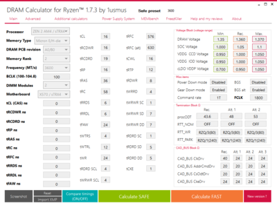

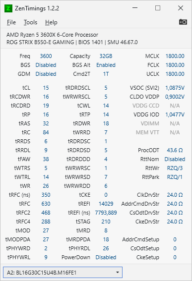

Регистрация: 15.01.2021
Всем привет. Возник вопрос. при разгоне памяти 3800 и частоты FCLK 1900 не стартует комп, но это ладно камень не удачный бывает, когда снижаю частоту памяти до 3733 и fclk 1866 не стабильно работает, уходит в перезагрузку, тестмем5 не находит ошибок, ладно смирился опустил до 3600 озу не могу подобрать низкие тайминги все чего смог добиться это 15-16-19-16-32 1,4в вторчики не настраивал еще. при этом латентность 70.5нс. Как можно еще снизить латентость. какие настройки произвести
изображение_2021-01-15_234009.png [ 55.87 КБ | Просмотров: 569 ]
а на калькуляторе разобрался? :?:

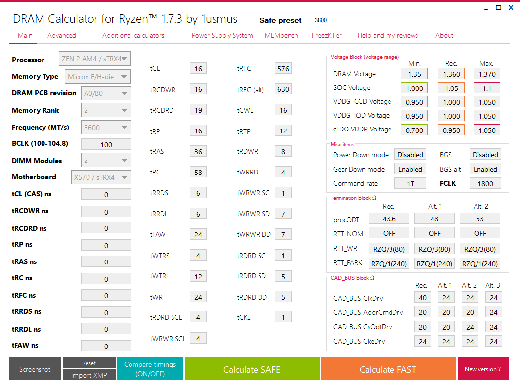

Да, он выдал следующее:
изображение_2021-01-15_235531.png [ 79.59 КБ | Просмотров: 561 ]
если базовым профилем проверял то неудивительно,в перезагрузку может уходить и по процу
trfc trc надо снижать,а так у тебя половина таймингов завышены потому что в авто стоят
