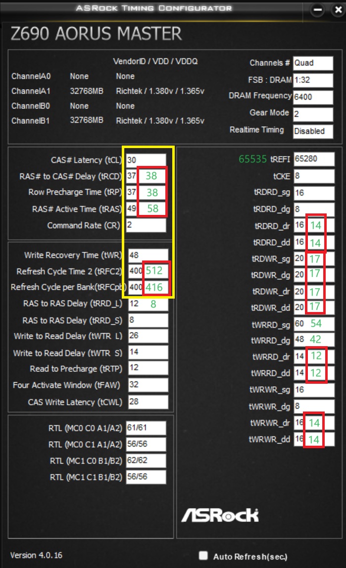

Всех приветствую! Подскажите, пожалуйста, в чем может быть проблема. Разогнал память, тесты все проходит хорошо, но система время от времени фризит. Никак не могу понять, что именно поменять, дабы убрать проблему. Плашки 2x32 ГБ (F5-6800J3445G32GX2-TZ5RK). Буду благодарен за помощь.
2025-01-15_00-10-11.png [ 709.93 КБ | Просмотров: 1492 ]
какие именно?
Регистрация: 21.02.2024
hasiasuper писал(а):
какие именно?
tm5 extreme, karhu, y-cruncher, memtest
Регистрация: 05.04.2017
Откуда: Киев
tm5 extreme, karhu, memtest тестят память
в y-cruncher какие тесты? N64, VST проходит?
Несколько раз минимум по 10 циклов спокойно без ошибок
Откуда: Киев
тогда не смахивает на нестабильность именно памяти/КП... на дефолт JEDEC проблема наблюдается? если нет, попробовать чуть попустить тайминги: tRCD и tRP по 38, tRFC2 512, или вовсе скинуть 200мгц, андервольт/разгон проца делал? если да, уже с разогнаной озу? если нет, может быть и нестабильность проца, пробовать тестить prime95
и какая температура озу во время тестов была и какая во время фризов? может быть, что во время тестов она была холоднее, чем когда фризит, тогда проблема может быть и в стабильности памяти при большей температуре
и какая температура озу во время тестов была и какая во время фризов? может быть, что во время тестов она была холоднее, чем когда фризит, тогда проблема может быть и в памяти
На дефолте таких проблем нет, проц стоит 1.2 на 5ггц с отключенными е-ядрами, возможно из-за него. Делал до разгона озу. По температуре проблем так же нет, даже без нагрузки бывает. Буду тогда пробовать, спасибо за инфу. По таймингам в целом все ок? Ничего не перегнул?
Откуда: Киев
всегда надо сперва озу, потом проц, при разогнаной озу на проц больше нагрузка
после длинных стресс тестов разгона проца, я бы рекомендовал ещё Cinebench R23, про это мало где говорят) делать вот так - старт многопотока на 5 сек, потом стоп на 5сек, и так минут 5 хотя бы) именно стоп-старт делать каждые 5 сек, часто можно поймать глюк при просадках вольтажа проца, когда он не успевает выровнять напряжение при резкой подаче нагрузки, тогда или напряжение увеличивать или подымать уровень llc
ну те 3 что я назвал я бы исправил, ну и соответственно сопутствующие им тайминги подправить, а в остальном всё ок, даже можно местами ещё поджать, если жмется)
вот так
зеленым написал что я бы поменял, значения в красных прямоугольниках менять вместе, в желтом прямоугольнике можно оставить как есть, для себя делал бы так, не люблю нечетные в первичках)
6400.jpg [ 239.66 КБ | Просмотров: 1451 ]
Последний раз редактировалось hasiasuper 15.01.2025 2:25, всего редактировалось 1 раз.
