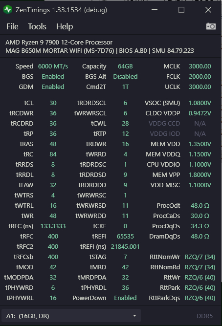

ChupaXXL писал(а):
С ними я ещё сам не игрался, может можно и понизить, не пробовал лично.
Скорее повысить надо, но лучше глянуть, что плата сама выставит, у меня с 4-мя планками при
Andy-S писал(а):
rdrdsd=rdrddd=6
либо не стартует(сброс разгона), либо нет стабильности.
7900.jpg [ 209.08 КБ | Просмотров: 1509 ]

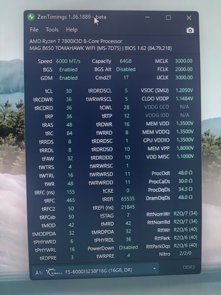

ChupaXXL писал(а):
GDM также нет пункта в биос об его отключении.
Он в настройках памяти, где тайминги. Но при 4 планках не нужен, тут и без этого гемора стабильность найти иногда сложно.

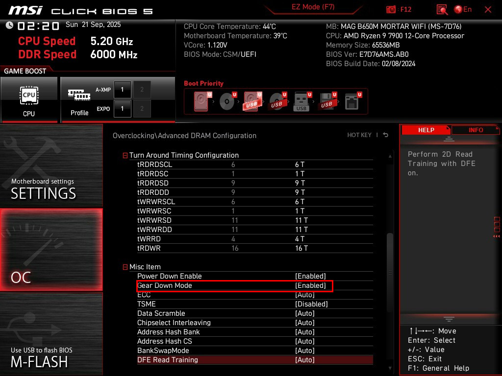

MSI_SnapShot_05.jpg [ 167.62 КБ | Просмотров: 1505 ]

Andy-S писал(а):
либо не стартует
Попробовал уменьшит на 2, поставил 4 и 8. Итог, не стартанул)))) висит на пост коде.
У меня биос старее, там его нет, уже смотрел.
Как раз сейчас и проверю что плата поставит. Все равно скидывать биос 🤣

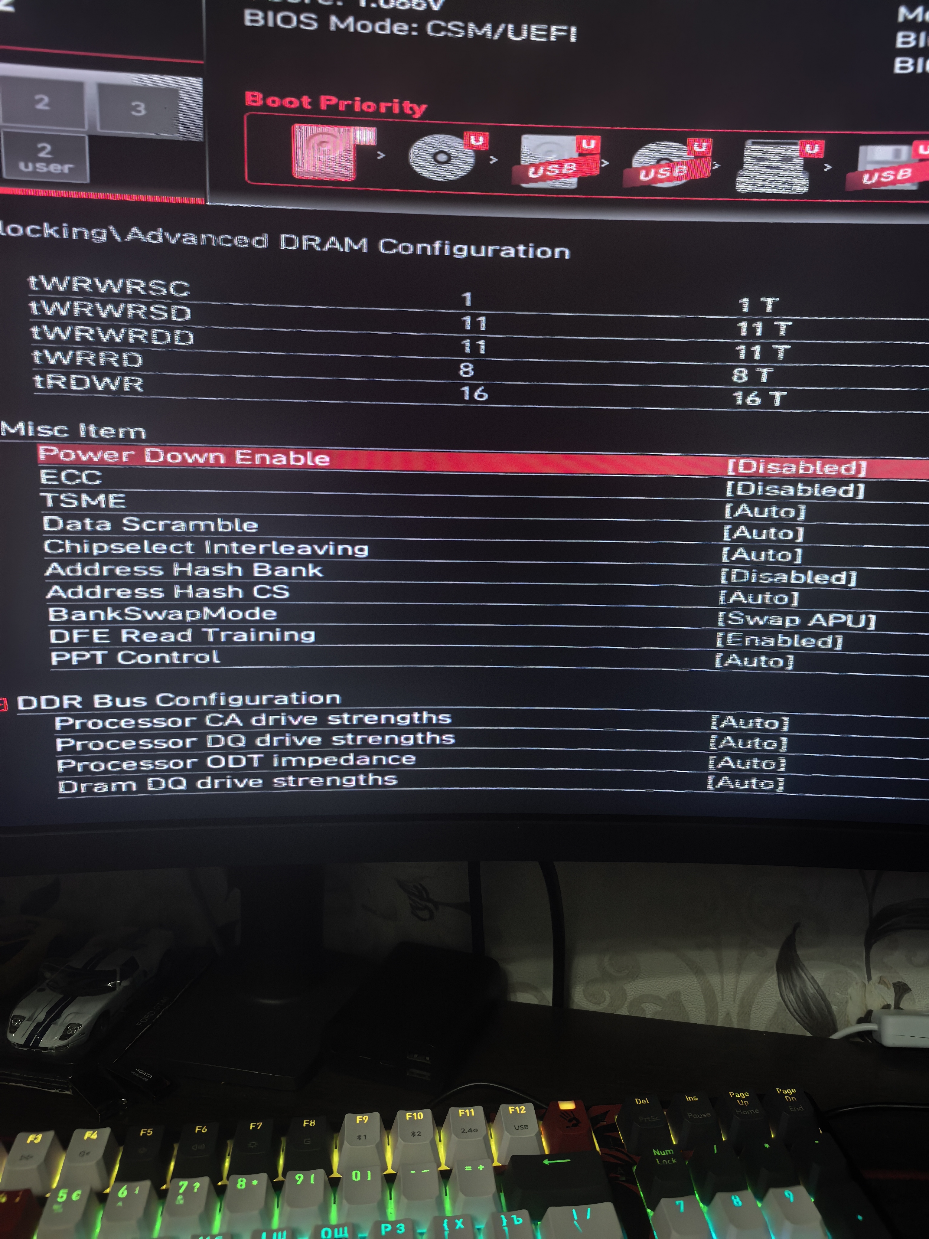

Вот чего смог добится за 3 часа. Мне прям этот результат вот нравится.
Тесты буду проходит на выходных. А пока загружается, все работает.
anta777 писал(а):
RDRDsd/dd=8+RPRE
WRWRsd/dd=8+WPRE
Спасибо что напомнили. Посмотрел ваши сообщения и выставил так.
Кажется я переборщил с 6200 на 4 планках🤣🤣🤣 стабильности нет.

Тогда может там, где меняется сommand rate глянуть, что-то типа auto-1T-2T-GDM. Первый раз слышу, что на 650 томагавке нет gdm.
Регистрация: 09.09.2012
1т-2т нельзя переключать. GDM завезли довольно поздно msi, на ранних биосах его не было действительно. Зато на ранних биосах едут 4 планки более менее адекватно
Похоже, так и есть
Цитата:
опция GDM была добавлена в BIOS для этой конкретной модели платы с определенной версии (например, 7D75v1A), поэтому убедитесь, что у вас установлена актуальная версия BIOS для доступа ко всем параметрам.
Хотя, повторюсь, для 4 палок gdm disable это уже лишнее.

Регистрация: 07.12.2025
Andy-S писал(а):
Да и soc может ниже поехать
Вот так получил стабильность. Ниже tRFC не идёт нивкакую. Ставил 450 и не стартует даже.
Ниже ставит ещё напрюгу я уже думаю и не нужно. Если учесть что 4 планки и тут свои капризы. Можно конечно поэкспериментировать.
IMG_20251209_222241.jpg [ 4.22 МБ | Просмотров: 1347 ]
IMG_20251209_222705.jpg [ 3.65 МБ | Просмотров: 1349 ]

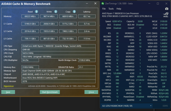

Регистрация: 29.11.2025
Добрый день. Совсем недавно начал читать эту тему. Подскажите, пожалуйста, что в данном сетапе можно подправить/улучшить?
FCLK 2200 не едет никак, пробовал ставить vddg - 1.07, все равно, не едет.
tcl 26 тоже не едет на 6200, так же как и rcd 34, ни в какую
Пробовал 26-34-34-46 при vsoc 1.27, vdd/vddq 1.5 vddio 1.27 - безуспешно.
3213444.png [ 361.17 КБ | Просмотров: 1138 ]
