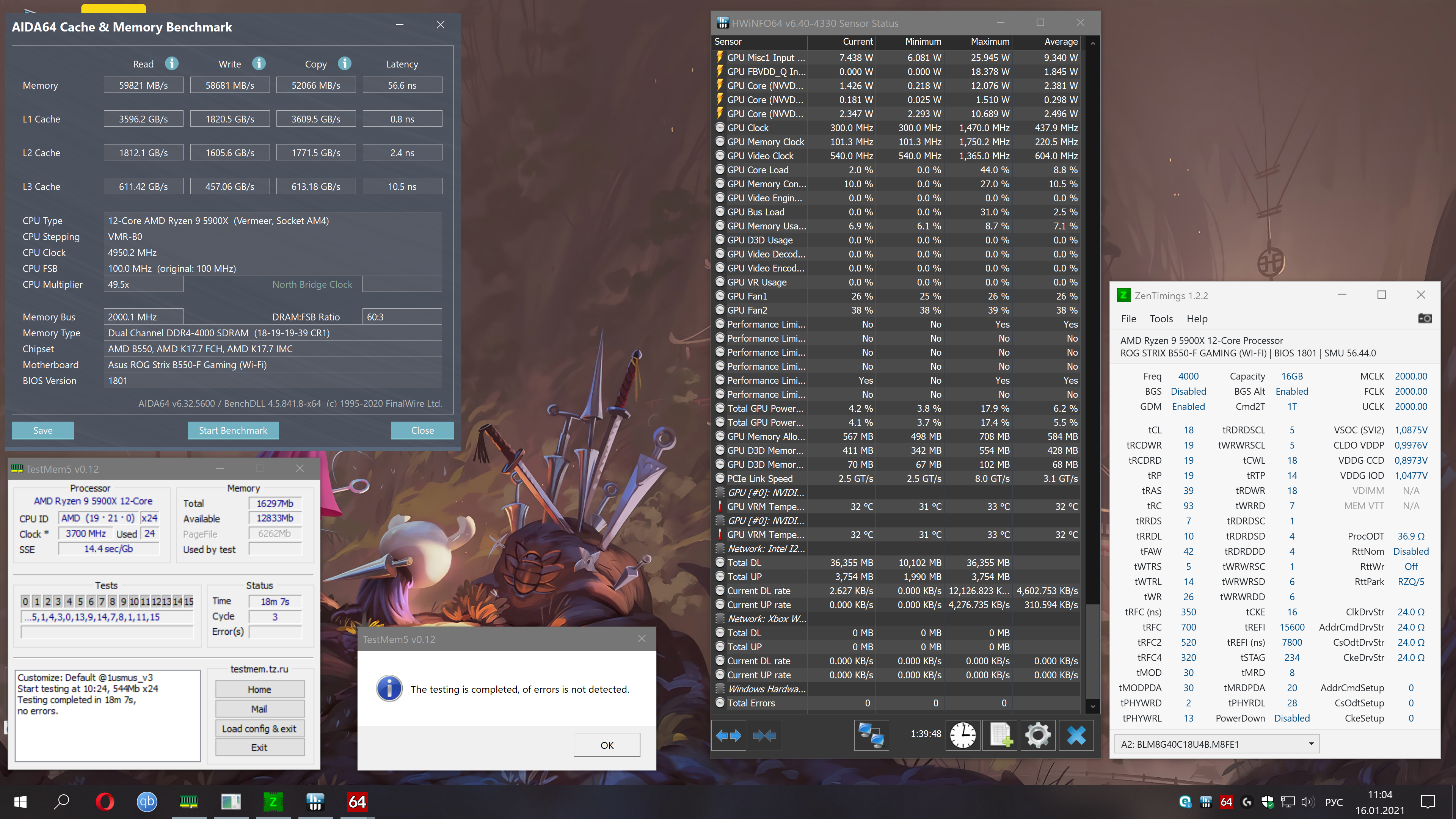

Хорошо значит надо тестит да? а где скачать anta777? здесь я вижу только на 1usmus и universal..
Не обязательно, ошибки WHEA будут копится при любой нагрузке, игры.. неважно, нужно только включить HWinfo на фоне работы системы, прокрутить в самый конец через какое то время (мин 10), там последней строкой будет статистика ошибок, там они и будут отображаться, если конечно будут возникать.

Timer1981 ну вот сделал результат.. хоть и не полтора часа.. все whea стоит на нуле и всегда стоит на фоне.. попробуй обновить до 1801.. или это плашка у меня такая? хотя конечно это всего лишь профиль через d.o.c.p и только на 4000.. поработать с таймингами это просто головная боль и беспонятия что унизить и то вдруг чего то накосячится.. а так стоит все гладко.. вложу скрин..
Спасибо, вижу, отлично! На счет 1801. Вчера накатил его и первый раз зайдя в винду, у меня пошел треск из колонок, параметры памяти начали отображаться в вин как дефолт, а система постоянно фризила и подвисала, полный треш в общем. Откатил обратно на 1602.
У меня так получалось когда пресет загрузил на 1801. правда у меня B550-F причём при первом запуске винды там и синька была, и базовые настройки применились. Потом снова всё сбросил в bios, заново в ручную вбил те же настройки, щас всё стабильно, так что вполне вероятно что всё нормально будет

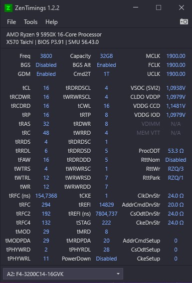

Товарищи, помогите настроить память. Я думаю она может больше :bandhead: Не совсем понимаю все механизмы настройки памяти.
12.jpg [ 55.14 КБ | Просмотров: 656 ]
Ryzen 5950x MO-RA3 420 custom loop, Taichi X570, G.Skill F4-3200C14D-32GVK 3800 С16, Palit JetStream RTX 2080, Fractal Design Ion+ 860P
Последний раз редактировалось The KMS 16.01.2021 17:51, всего редактировалось 2 раз(а).

CLDO_VDDP 1,1 это законно? дефолт обычно 950. Я как-то пробовал 1100, пека повёл себя странно - выключился сразу после старта.

delwood писал(а):
Товарищи, помогите настроить память. Я думаю она может больше Не совсем понимаю все механизмы настройки памяти.
Ну есть же в шапке мой результат именно на этих плашках, можете взять от туда все значения, но первым делом напряжения убавьте VDDP, VDDG.

Регистрация: 02.10.2008
Откуда: Красноярск
The KMS Память поехала на 1,457v, ниже нет стабильности. Спасибо.
зы. Может существует вариант 32гб набора на более хороших чипах?

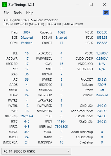

Гуру, подскажите , пожалуйста, нормально ли что L2 cache copy меньше чем L1 cache copy почти на 100 gb/s ?
Вот хмр профиль 2800 (dram 1.36 V):
cachemem2.png [ 92.35 КБ | Просмотров: 602 ]
а вот ручками 3066 (dram 1.40 V):
cachemem.png [ 92.13 КБ | Просмотров: 602 ]
Процессор в обоих случаях фикс 3.9 ггц 1.25 V
SoC 1.0750 V
Так же вот тайминги 3066:
ZenTimings_Screenshot.png [ 29.34 КБ | Просмотров: 602 ]
Сравнивал в бенчах 7zip и winrar, ещё гонял CB20 и тест айда64 фотоворкс. Везде циферок больше у 3066.
Но смущает эта разница L2 и L3 cache. Просто забить? Или где то недовольтаж/перевольтаж ?

SimoraA нет, конечно. Я вам больше скажу. У вас должно быть (очень примерно) L1 вдвое быстрее L2, который, в свою очередь, раза вполтора быстрее L3.

Foma777 , так что делать нужно?
Foma777 писал(а):
L1 вдвое быстрее L2
ни разу такого не замечал ни на 2400g , ни на 2600.

SimoraA а, ну да, у вас же Z+. Там не так, как с Zen2. Тем не менее всё равно L1 должен быть быстрее L2, который быстрее L3. Просто из правил построения кэширования разного уровня.
