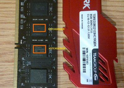

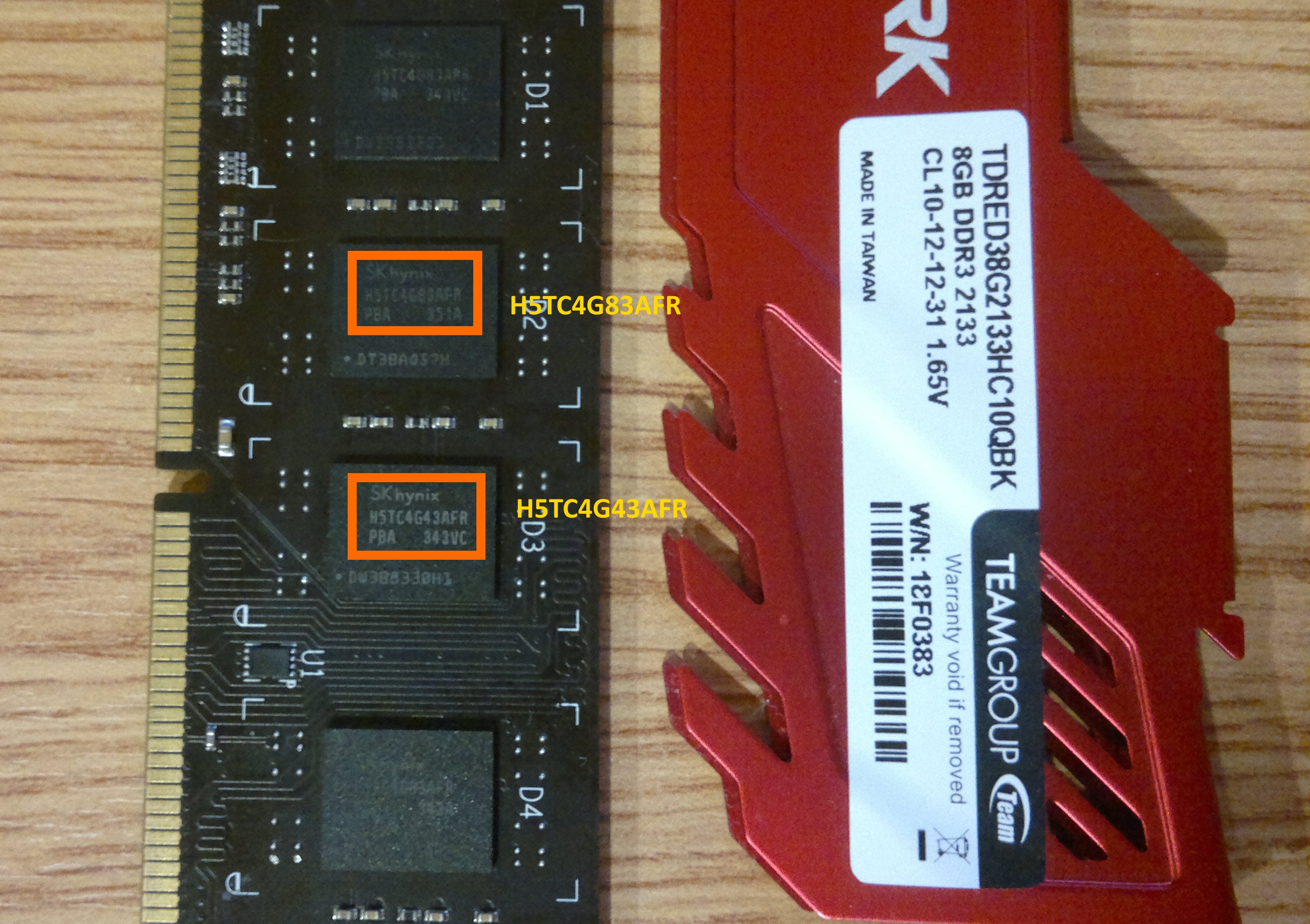

Вот пример брака в производстве, компашка Team набрала работников по объявлению, человек купил новую планку, 15 микросхем с маркировкой H5TC4G83AFR и одна с H5TC4G43AFR, модуль работает только в одноканале MemTest86 проходит, если установить такую же пару, то контроллер памяти ее не видит, то есть отличие в организации кристаллов 512M x 8 и 1G x 4, как так можно работать не понимаю
2019-08-05-380.jpg [ 1.49 МБ | Просмотров: 1591 ]

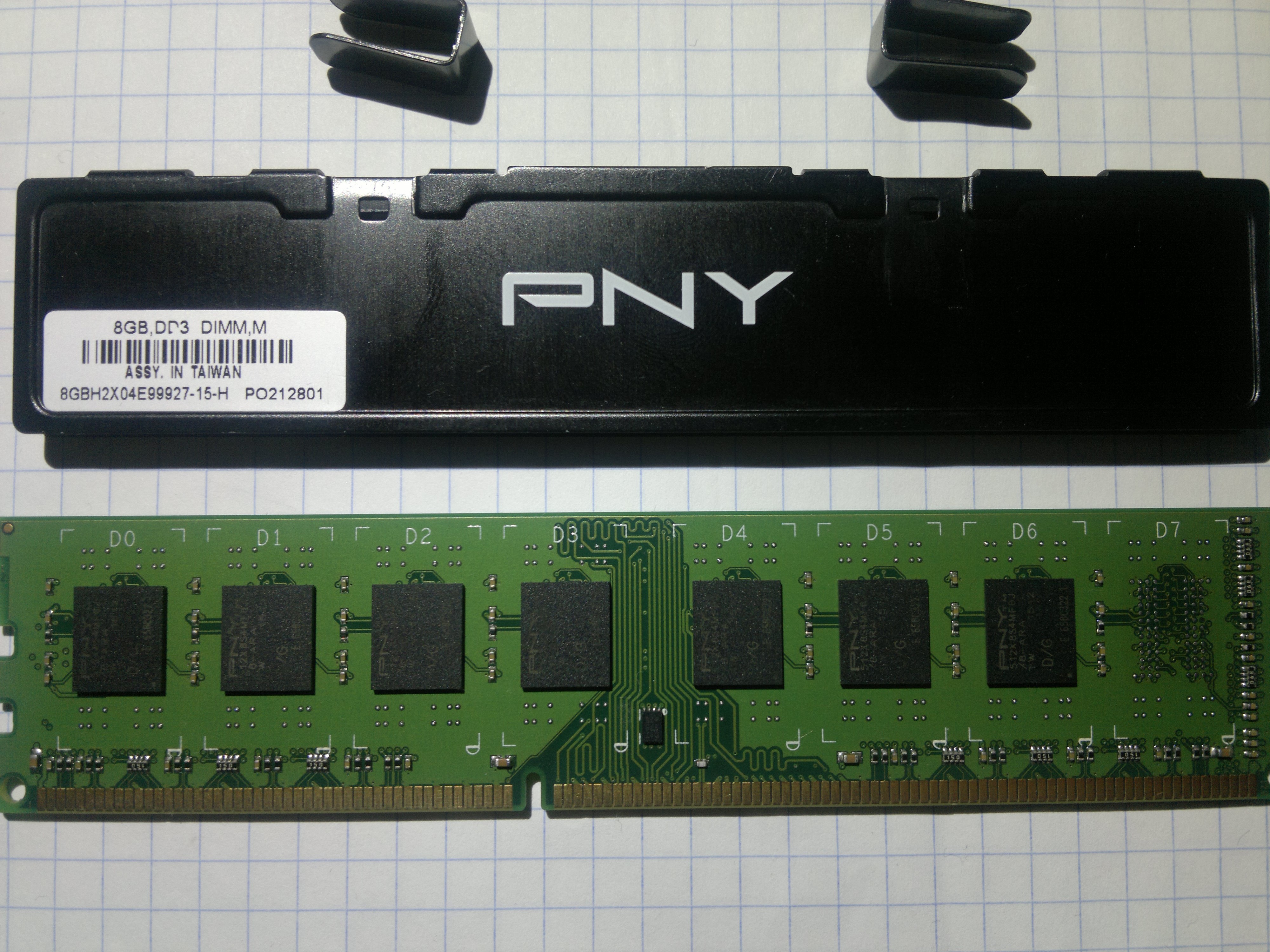

Crash, не подскажите чьи чипы использует PNY, есть подозрение что ничего они не производят, просто закупают готовое решение и лепят свой баннер, модель планки PNY 8GBH2X04E99927-15 маркировка чипов 512X8S4MF8J/8-ARA, естественно перемаркированы

Mordoc, было бы неплохо увидеть фото. В SPD зацепок нет. Как расшифровать маркировку микросхем я не знаю. Хотя, первое, что приходит на ум - Micron F-die.

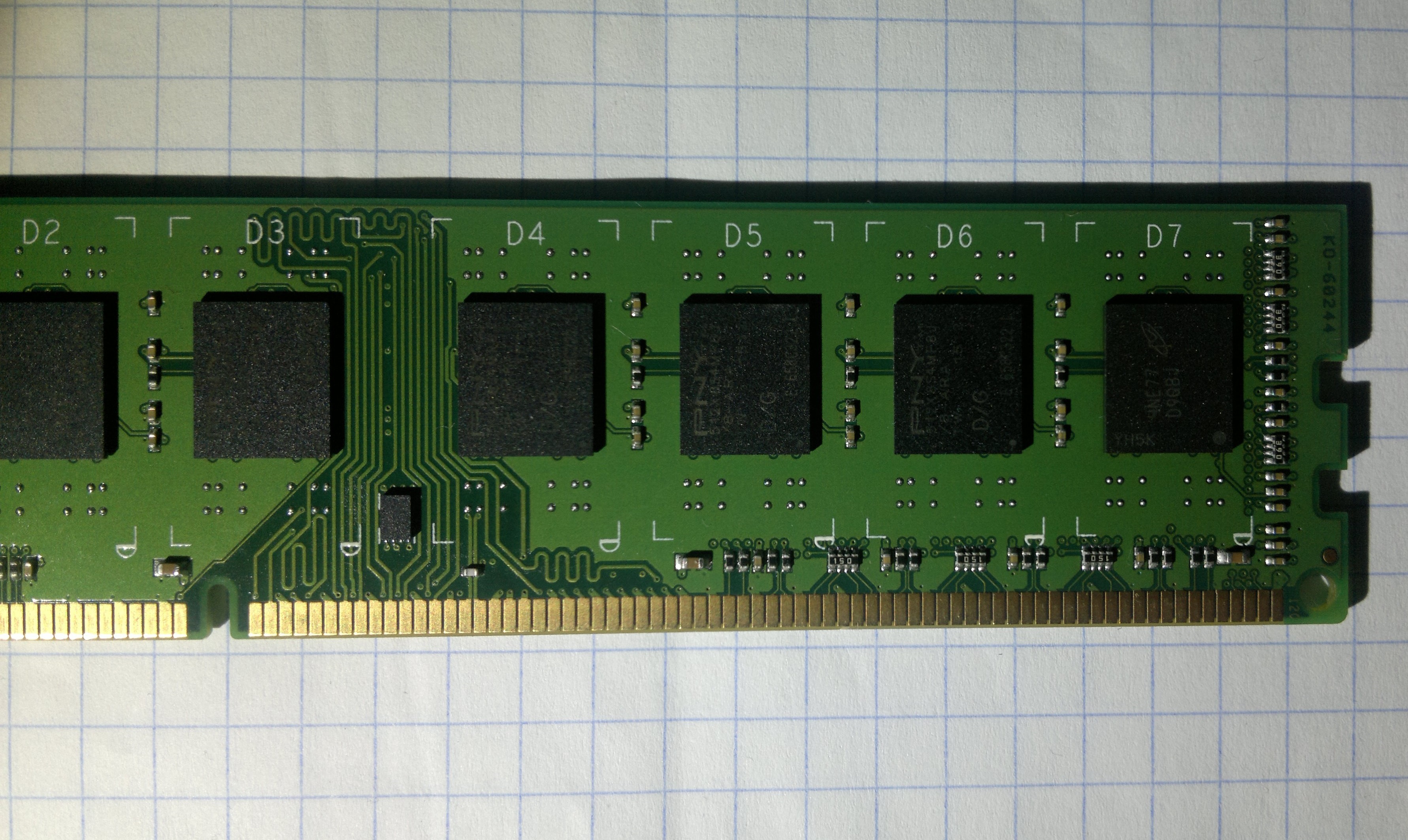

Crash, вот такая планка, от удара треснул крайний чип, потребление было 100мА что не нормально, ну и термопарой заметил разницу с другими в температуре, под микроскопом увидел трещину, по организации кристалла все понятно с дампа, вот думаю что подбросить с фирмы, hynix micron samsung или elpida :?:

Mordoc, судя по номеру партии у нижней границы микросхем, это Elpida.

Блин! нету 4-гигабитных Elpida, буду мучить продавцов убитого железа на радиорынке, спасибо Crash за помощь, в местном сервисе зависли бы уже на первом предложении

Crash, пашет на 1333, MemTest86 проходит система загружается работает норм, посадил банку micron MT41J512M8, не знаю может такие и остальные, тут скорей всего донорский чип работал на ниже таймингах при той же частоте, если бы наоборот то была бы синька, или вообще фирмы закупают кремниевые пластины у одного поставщика, ну и еще и станки для литографии с одного склада :-)
