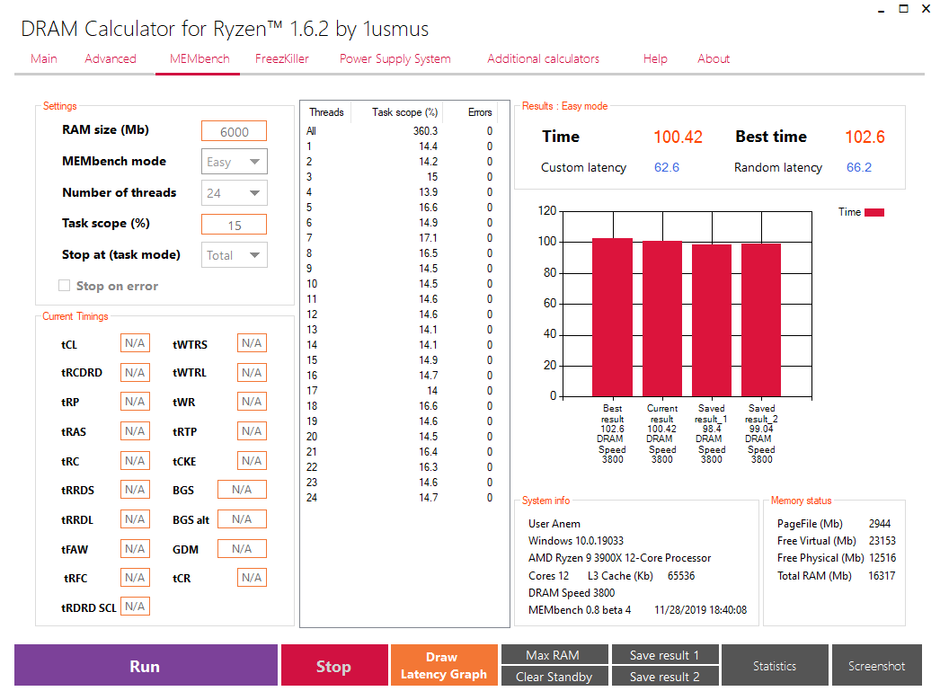

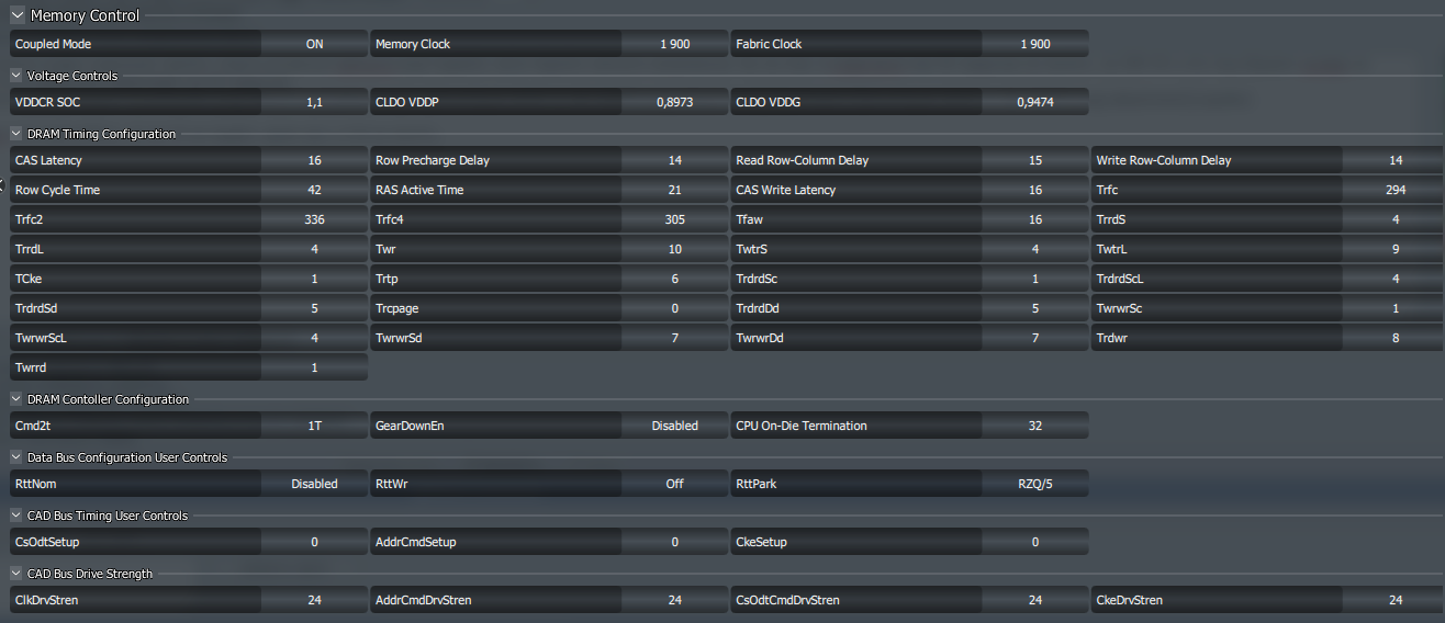

В общем поигрался снова с разгоном памяти, можно основные тайминги ещё поджать, если поднять немного напряжение. Но не стал, в стрестесте уже 50 градусов на памяти, на VRM 45 и это под обдувом кулера на корпусе. Без этого добра все заваливает до 60 градусов.
Результат
cachemem.png [ 92.05 КБ | Просмотров: 535 ]
Аннотация 2019-11-28 183956.png [ 16.77 КБ | Просмотров: 535 ]
Аннотация 2019-11-28 184500.png [ 71.45 КБ | Просмотров: 535 ]
Аннотация 2019-11-28 184910.png [ 166.19 КБ | Просмотров: 533 ]
Первый таминг хоть расшибусь, но на 15 не падает, даже при 1,5 В на память.
Он и не упадет, пока не отключишь gdm.
Вы смотрели мои картинки?)

lDevilDriverl писал(а):
проверь лучше на 1.9+
cwl 16->15
Одноразовые проверки мне не нужны :crazy:
Про cwl мне говорили, но эффекта это не дало. Одновременно снижал CL и CWL.
Напряжение сейчас 1,384 В.
