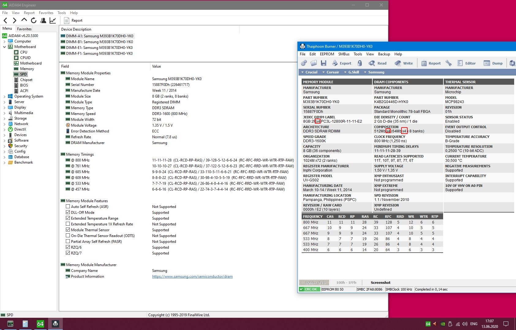

значит загрузись с работающей и выставь частоту 2133 и trfc=560 +сохранить и выйти. затем вставляй проблемную с другой стороны проца или вместо работающей и гляди будет ли толк. Если толка не будет то загружаешься до винды и вставляешь на горячую свою неработающую с другой стороны проца в оранжевый слот и глядишь+сравниваешь чем эти планки отличаются.
ECCREG x4 Samsung M393B1K70DH0-YK0.jpg [ 565.58 КБ | Просмотров: 1249 ]
