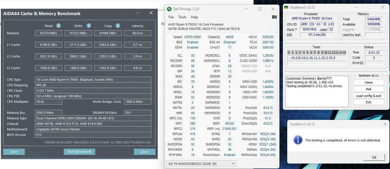

возьми в привычку со всеми сообщениями выкладываТь скрин ZenTimings.
Попробуй сначала CL30, с завышенными параметрами, потом снижать подбирать.
MCLK=3200 (6400 в биосе)
FCLK=2133 (снижать если не пойдет, или не будет прироста в сравнении с 2067, 2100)
tCL=30
tRCDWR = 38
tRCDRD = 38
tRP=38
если будешь менять первичные tCL, tRP - то остальные по формуле надо менять:
tRAS=tRCD**+ tRTP= 38 +12 =50
tRC=tRAS+tRP=50+38=88
RRDS=8
RRDL=12
FAW=32
tRTP=12
tREFI=65535

мои напряжения при 6400, ставишь с завышением - это потом тоже снижать смотреть.
VDDIO 1.4В
DRAM VDD 1.42В
VDDQ 1.4
VPP 1.8
SOC 1.3
VDD MISC 1.1
VDDG CCD 1.05
VDDG IOD 0.95
VDDP 1.1
И профиль заполни или в подпись его добавь - больше шансов, что ответят и ZenTimings обязательно - ибо не телепаты.

Добавлено спустя 15 минут 59 секунд:
При использовании тестов памяти, если нет воды, надо ставить дополнительный обдув на неё.
Ну или следить за температурой HWiNFO64, HWMonitor.
Больше 70С не желательно долго гонять, хотя память у многих в спецификациях и 80С указано.

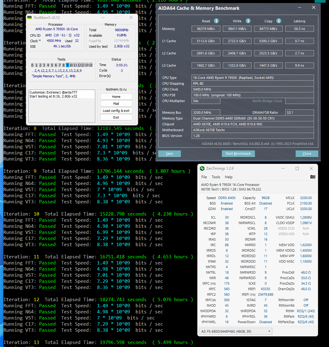

6400
6400_CPU_Auto_GDM_en.png [ 268.33 КБ | Просмотров: 2377 ]
Тему давал, вот поиск по ней по 6400, смотри,...
https://www.overclock.net/search/127841 ... 0&t=post&c[thread]=1800926&o=relevance

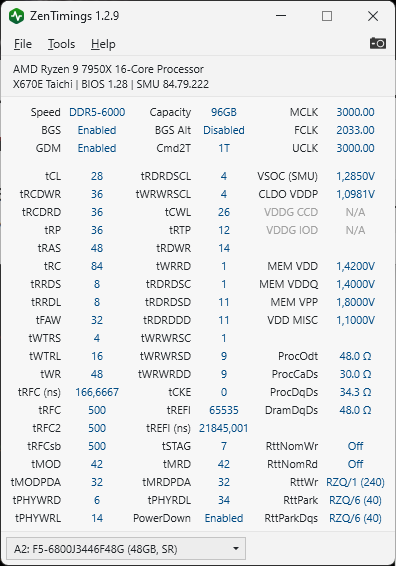

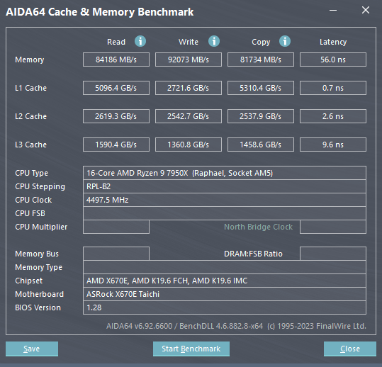

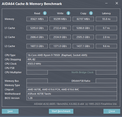

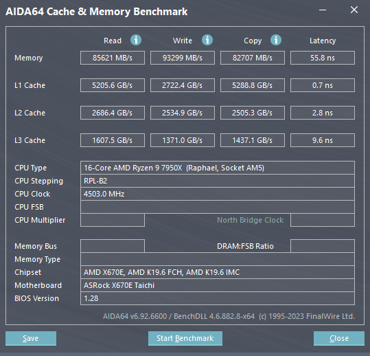

Решил выяснить влияние GDM, PDM на работу памяти в моем конфиге в Safe Mode винды.
На Latency эти параметры практически не влияют - 55.8ns - 56.1 ns.
Чтение, запись подрастают с GDM, PDM Disabled.
Лучшие результаты когда оба выключены, но я бы не сказал, что прям сильно заметный прирост(по чтению неплохо с обоими выключенными).
ZenTimings в Safe Mode винды не запускается, поэтому идет отдельным атачем:
ZenTimings 6000
ZenTimings6000.png [ 33.17 КБ | Просмотров: 2360 ]
6000-PDM-Enabled, GDM-Enabled
6000-PDM-Enabled_GDM-Enabled.png [ 110.77 КБ | Просмотров: 2360 ]
6000-PDM-Disabled, GDM-Disabled
6000-PDM_GDM-Disabled.png [ 110.85 КБ | Просмотров: 2360 ]
6000-PDM-Disabled, GDM-Enabled
6000-PDM-Disabled_GDM-Enabled_92GBw.png [ 111 КБ | Просмотров: 2360 ]
6000-PDM-Enabled, GDM-Disabled
6000-PDM-Enabled_GDM-Disabled.png [ 110.87 КБ | Просмотров: 2360 ]

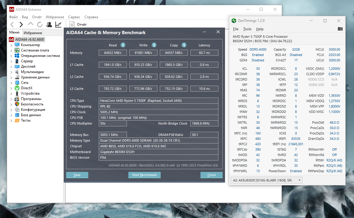

коллеги, подскажите, чего еще можно подкрутить?
при изменении wrrd - не стабильно...
модули 2х32 g.skill, какие чипы - не известно. тайфун не видит
изображение_2023-10-04_115437692.png [ 525.06 КБ | Просмотров: 2266 ]

Tasmanskiy У тебя TRFC поехал меньше 160 нс, значит А дай чипы.
Пробовал GDM выключить?
Rog Strix X670E-F|9800x3d|2x16 Gb 6 GHz CL30|RTX4080|990Pro 1tb|XG7000 4 tb|NV7000-T 4tb|CHIEFTRONIC GPU-1050FC|CustomWater|MateView GT ZQE-CBA
Регистрация: 14.01.2022
Еще нет. Попробую:)

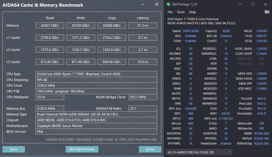

немного причесал тайминги.
Было
2023-09-20_14-06-41.png [ 374.65 КБ | Просмотров: 2212 ]
Стало
2023-10-04_10-21-35.png [ 451.33 КБ | Просмотров: 2212 ]
Уменьшилась задержка и увеличилась пропускная способность считай на ровном месте.
Потом надо будет и с остальными цифрами поэкспериментировать.

Регистрация: 10.02.2016
Откуда: Default City
Tasmanskiy я по всякому ставил - воообще не влияют. Оставил последнее, что экспериментировал.
когда уходил от этих зависимостей, у меня задержки росли...
Попробовал…
Задержки подросли, в скоростях - на уровне погрешности 1%
Так что не вариант:)

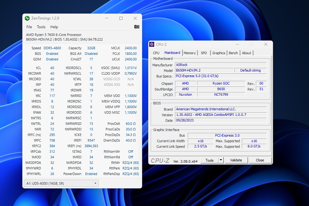

Регистрация: 04.10.2023
Всех приветствую! Столкнулся с очень необычно проблемой.
- Оперативная память Team T-Create Expert 2x16ГБ DDR5 6000 МГц CTCED532G6000HC38ADC01
- Ryzen 7600
- ASRock B650M-HDV/M.2 (bios 1.30.AS02).
Пробелам заключается в том, что ОЗУ вообще не держит никакие частоты, кроме 4800 стандартных. EXPO профили тоже не работают, максимум до загрузки AsRock доходит. Вручную тоже пробовал выставить, один раз удалось до рабочего стола дойти, но через пару сек мышка зависла и на этом все.
Никто не сталкивался с таким?

Прошлый раз писал что c tREFI выше 48000 не едет... как оказалось едет, это я с напругами затупил :bandhead: стоило поднять и все пошло :hi:
1.png [ 288.33 КБ | Просмотров: 2125 ]
