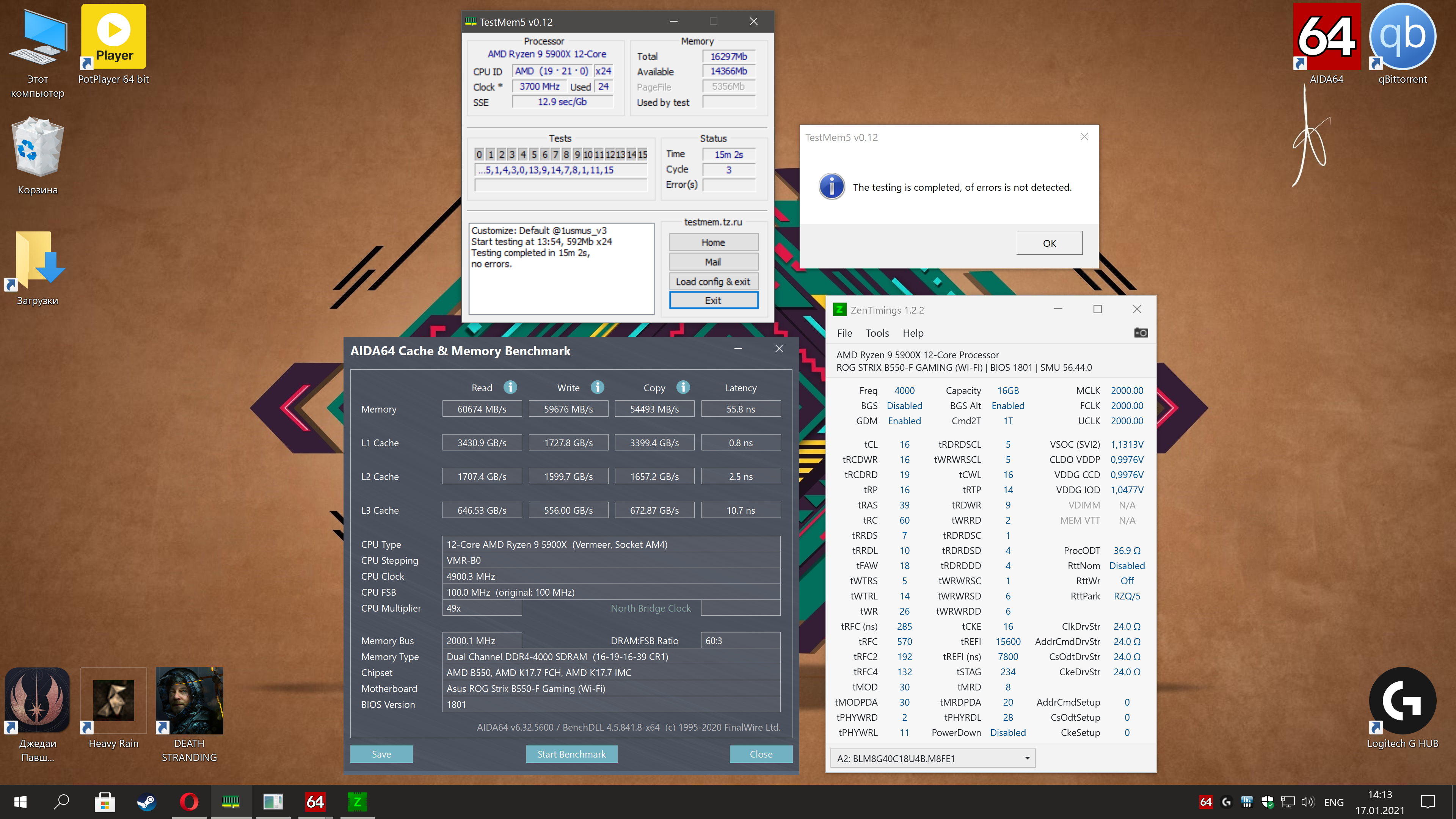

The KMS ну поработал с таймингами взял из таблиц рекордов.. вроде все получилось но вот кстати Whea теперь уже набираются.. а так они вообще безобидные какие то и не вызывает сбоя.. ) надеюсь когда то выйдет полноценный биос и исправят все как надо.. ) вложу свой результат.. )
Снимок экрана (1).png [ 3.82 МБ | Просмотров: 1128 ]
Интересная зависимость :D
Т.е. память с разжатыми таймингами не даёт ошибок... AMD :applause:
да это блин наверно из за того что я винду в чистую переустановил и думал что так будет лучше для начало 5900х..
и вот вылета нету вообще за то whea набирает и не смотря на это все равно 4 часа играл без сбоя..
может дело в разных сборках винды урезанные или не урезанные..
ну в итоге лучшее решение это ждать биос.. :writer:

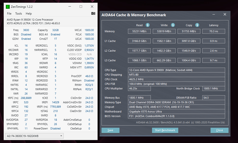

111.png [ 126.18 КБ | Просмотров: 837 ]
Что-то задержка совсем невеселая - может чего неправильно делаю, или для Ryzen9 3900x 70,3ns - это нормально?
МП -Gigabyte Aorus Ultra x570
ЦП - Ryzen 3900x
Память-G.Skill Sniper X F4-3600C19D-32GSXWB - 2 x 16 GB, чипы Hynix CJR, 2 ranks, 16banks
VDIMM - 1.39v
Регистрация: 17.01.2007
Откуда: default city
Фото: 106
для 3600 cl16-19-19 да норм.

Klaus Всё норм. Если выше 1800 IF не даётся, то кое-где поджать (разжать) А именно: tRAS 35 (37) и соотв tRC 54 (56)/ После этого, если всё ок: tRRDL 6, tFAW16, обе SCL 4, tRTP 6(8) tWR 12(16) Если всё получится, то где-то на 67-68 нс выйдешь.
Добавлено спустя 8 минут 24 секунды:
RosoMax писал(а):
а стоит ли откл TSME? вроде это какая то защита плашки.. и что с ней будет если станет беззащитной?
стоит. Смело отключай. Не обидит твои плашки никто.
power down выключи и в amd cbs tsme

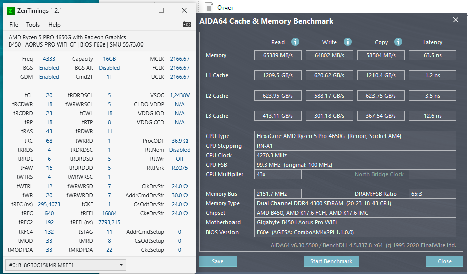

aidanew.png [ 165.4 КБ | Просмотров: 762 ]
