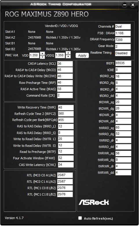

В общем остановился пока так. На данных таймингах проблем нет нигде.
ПОЛНАЯ СТАБИЛЬНОСТЬ 2025.01.21.png [ 225.67 КБ | Просмотров: 1887 ]
tWRWR_sg почему то ниже 56 не идёт. Вернее идёт, даже тесты проходит на 32 и в некоторых играх нормально, но в Таркове сразу синий экран. Ставлю 56, всё ок. И плата в дефолте ставит 56. tWRRD_dg на минимальных 48, так же проходит все тесты, но Тарков просто вылетает, без синих экранов, с 52 всё ок.

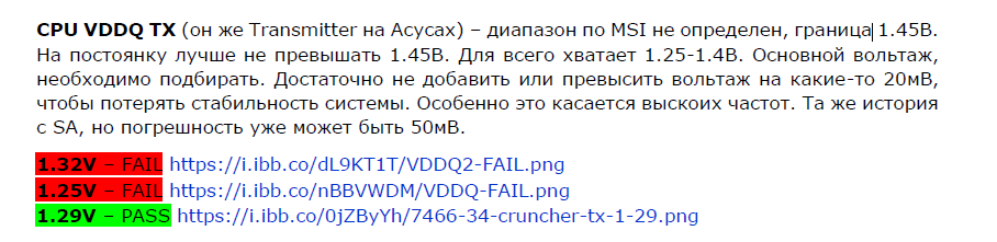

2025-01-22_162943.png [ 23.35 КБ | Просмотров: 1529 ]

Nikolayovich
При чём тут VDDQ TX, когда мы говорили о Vsa?
13600K/Giga z790m aorus/4090 FE/2x24GB DDR5 7600@7200/Noctua NH-U12A/970 pro 1TB/980 pro 2TBx2/Seasonic TX-1000
Регистрация: 19.12.2019
Фото: 3
Nikolayovich
А вы внимательно прочитайте!
Регистрация: 23.08.2005
Откуда: Калуга
Фото: 5
Прочитал, не согласен. Заниженный са приводит к ошибкам, завышенный (в разумных пределах) никак не влияет.
