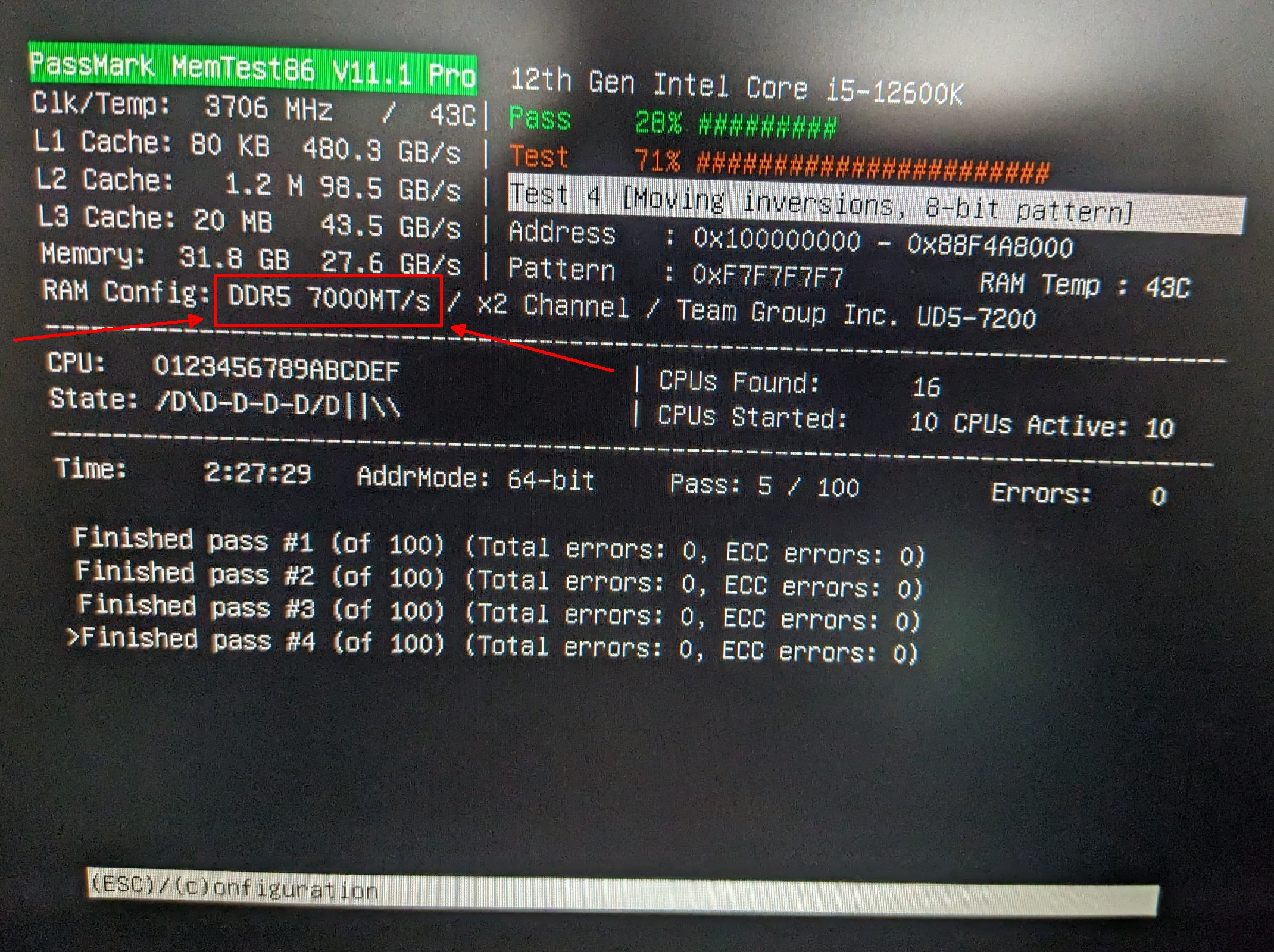

Имеется процессор 12600k, память TEAMGROUP T-Create Expert 32GB DDR5 (2x16GB) 7200MHz CL34, материнка MAG Z790 TOMAHAWK WIFI, Win 10
War Thunder ведет себя странно - иногда замерзает картинка, а игра сворачивается в трей. Такое было на частотах 7000 (MemTest проходит) и 6800.
На частоте памяти 6600 такого пока не было.
Видеокарта правда пока GTX660, но минимальным требованиям игры она соответствует, настройки графики почти все скручены на минимум.
Пытаюсь понять кто виноват и что делать. На предыдущем железе с DDR3 и Win 7 такого не наблюдал. На всякий случай размер файла подкачки поставил в авто.
My Memtest 7000.png [ 4.79 МБ | Просмотров: 1175 ]

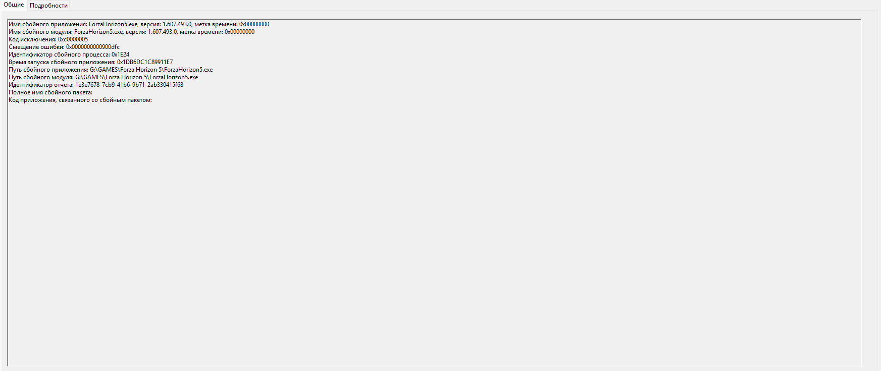

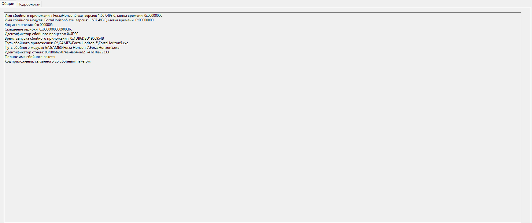

При вдд2=1,33 и са=1,05 В - нет запуска ос (синька).
Только что гонял Forza Horizon 5 и на протяжении часа - 2 раза игра подвисла на пару сек. и рабочий стол, как понять? В событиях такое:
2025-01-23_205651.png [ 16.05 КБ | Просмотров: 840 ]
2025-01-23_205709.png [ 16.13 КБ | Просмотров: 840 ]
Сейчас стоит вкоре=1,21, вдд2=1,37, тх=авто=1,4, вдд=1,44, вддк=1,35, са=1,05 В. Гонял тм5, карха, осст - все норм.

Nikolayovich
Если винда во время тестов не побилась, то ошибка 000005 - это оперативка.
Вкоре точно стабный? При какой частоте? Была грубая настройка или это сток?
Игровой вылет - возможно, это и есть сбой шины ВК, при низком СА. Проверить повышением, конечно. 1.15, например, если вылет, то далее 1.2.
Если опять вылет, то снижать вдд2 до 1.37 с СА 1.05, и далее повторять опять повышение СА.
Далее уже идем повышать вдд/вддк пару. Но я б сначала Тх нашел, мне кажется, 1.4 - неоптимальный.
Ну и я вроде говорил как-то, что меня смущает немного разница вддк в почти 0.1. Я б уменьшил до 1.44/1.38
