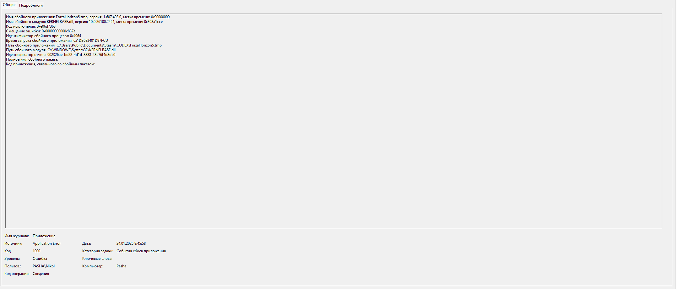

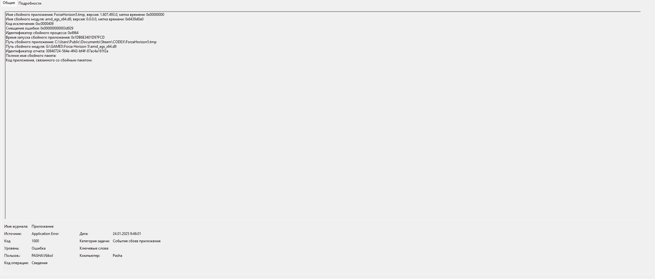

Регистрация: 19.12.2019
Фото: 3
CHiCHo
Короче - нифига, дальше вылеты чисто через пол-часа.
2025-01-24_113832.png [ 23.01 КБ | Просмотров: 1637 ]
2025-01-24_113605.png [ 23.27 КБ | Просмотров: 1637 ]
2025-01-24_113542.png [ 23.7 КБ | Просмотров: 1637 ]
Может не туда копаю?

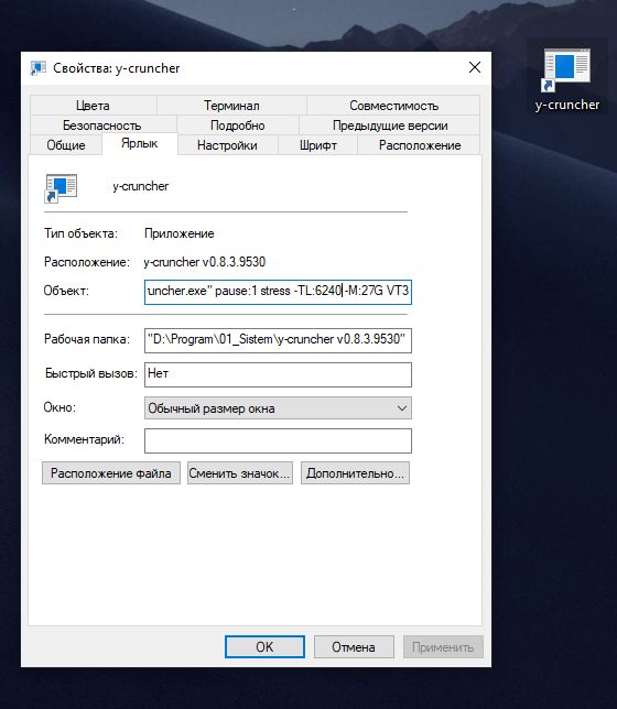

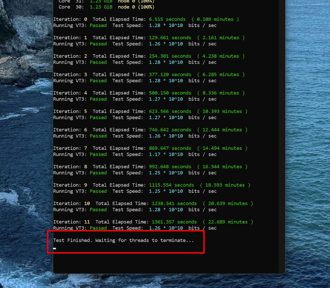

Подскажите, почему тест всегда прерывается в одном и том же месте вот с таким сообщением? Ошибок не вижу, но и дальше не идёт. Просто закрывается окно и всё.
Screenshot_1.jpg [ 290.31 КБ | Просмотров: 1338 ]
Регистрация: 12.06.2019
Откуда: Сочи
В свойства ярлыка зайди и выстави параметр TL больше, указан в секундах
1.JPG [ 47.99 КБ | Просмотров: 1322 ]
1. i5 13600K, Z790 AORUS ELITE X WIFI7, Liquid Freezer II-360, Colorful iGame RTX 3080 Advanced, PcCOOLER P5-YS1000-G1F
Регистрация: 04.11.2009
Откуда: Estonia
Cделал, как на твоём скрине, вопрос решён! Огромное спасибо ! :beer:
