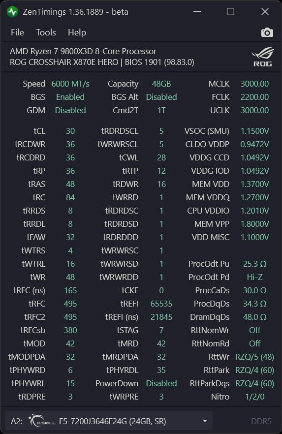

В общем не удержался поставил биос 1901. Из минусов, латентность опять поднялась на те же 2ns. Из плюсов показатели Aida64 вернулись на значения биоса 1605. После 1605 все три просели на примерно 500MB/s. Прогнал Карху, Аиду и Кранчер ещё раз. Без изменений. Как было стабильно, так и осталось. Хотя по отзывам у кого то память не работает на предыдущих настройках, у кого то курва уже нестабильна, у кого то ssd отвалился и т.д. tRFCsb пока снизил до 380, позже возможно попробую ещё понизить.
Bios 1901.png [ 62.4 КБ | Просмотров: 570 ]

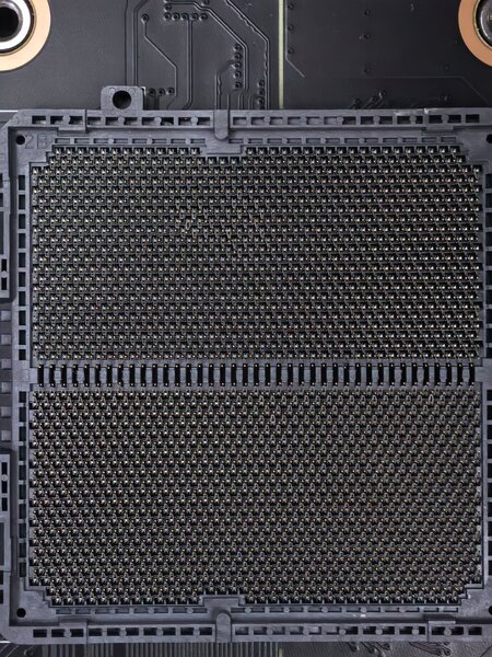

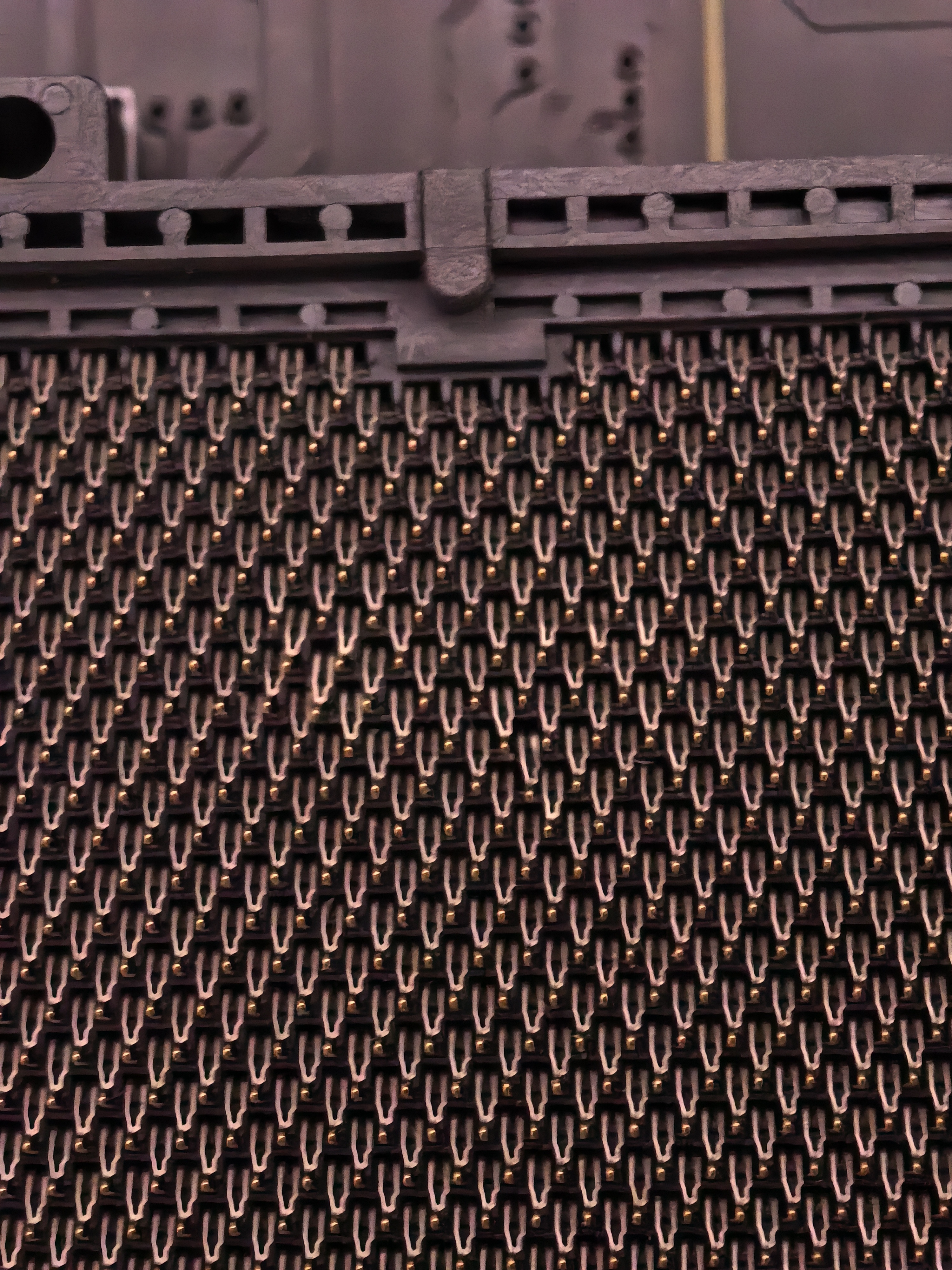

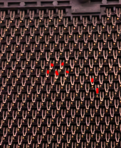

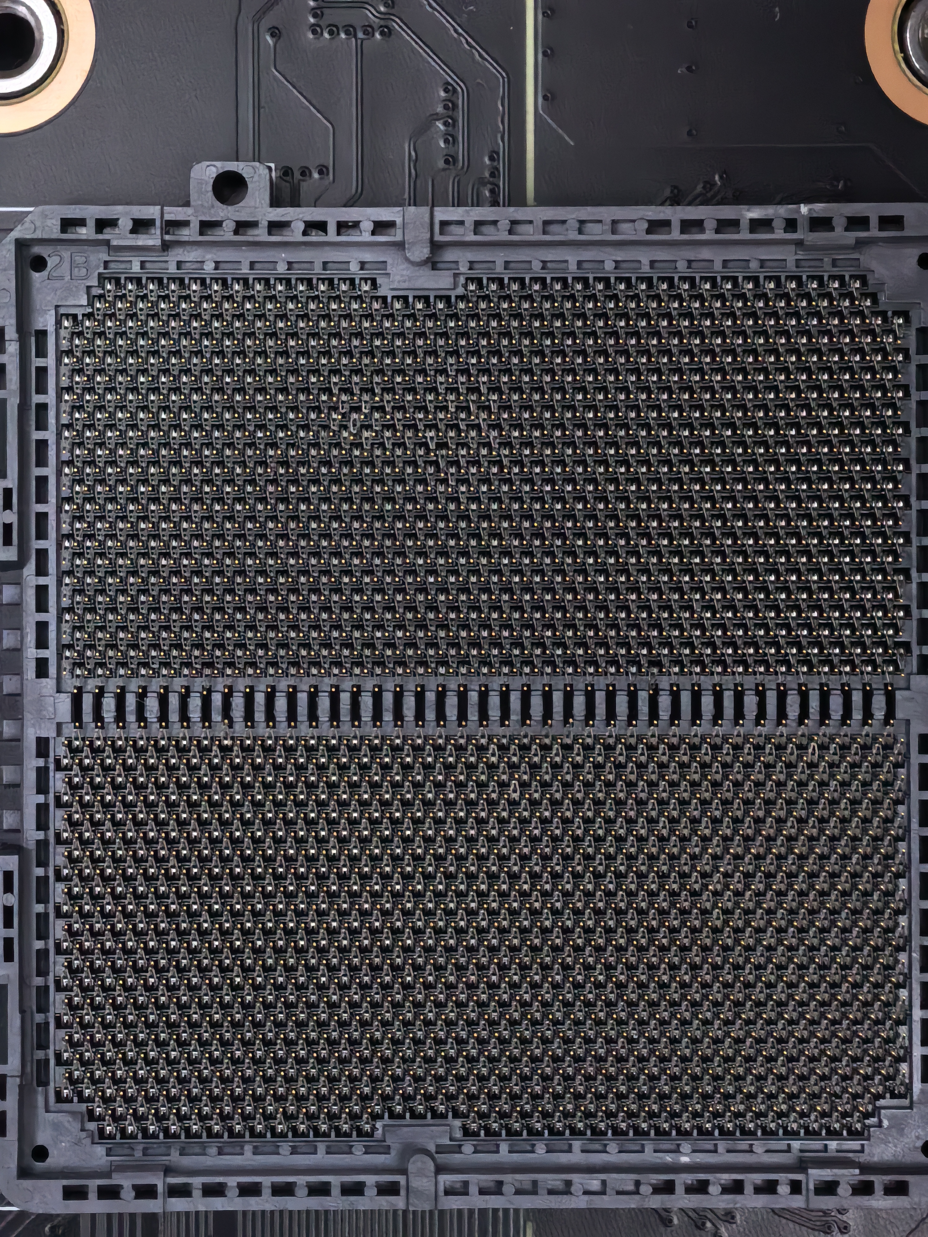

Регистрация: 07.12.2025
Проверил. Полетела мать. На другом пк мой цп и вся моя память запустились с 1 раза без проблем. Поставил другой проц и 1 память с другого пк в свой, и ничего. Висит. В итоге заказал мать msi MPG x870e carbon wifi
MSI MPG X870E CARBON WiFi / Ryzen 7 7800x3d / XFX Mercury RX 9070XT OC / G.Skill trident z5 64gb (4x16GB) - 6000 30/36/36
Интересно, думал все же проц. Через кнопку биос не пробовал перешить?
Andy-S писал(а):
Через кнопку биос
Не пробовал. Мне не понравились следы какие-то на сокете.
Это не следы, а погнутые ноги. Попробуй аккуратно поправить, или в СЦ отдай - там исправят или сокет заменят

А вот так, кстати, и появляется большинство горелых процессоров. Аккуратнее надо вставлять. :D
угу, по рядам сверху вниз хорошо заметно
333333.jpg [ 394.53 КБ | Просмотров: 431 ]
Помню, на гигабайте каком-то под сандибридж иголкой правил - салфетка нетканая волосатая зацепилась за ноги и дернул слегонца. Но выправил, работала потом.
