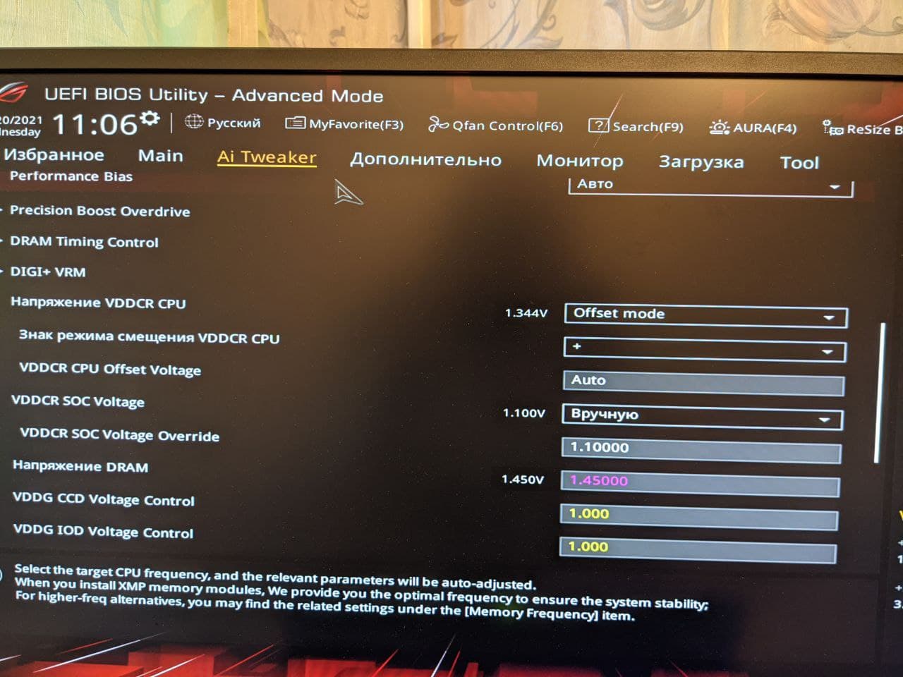

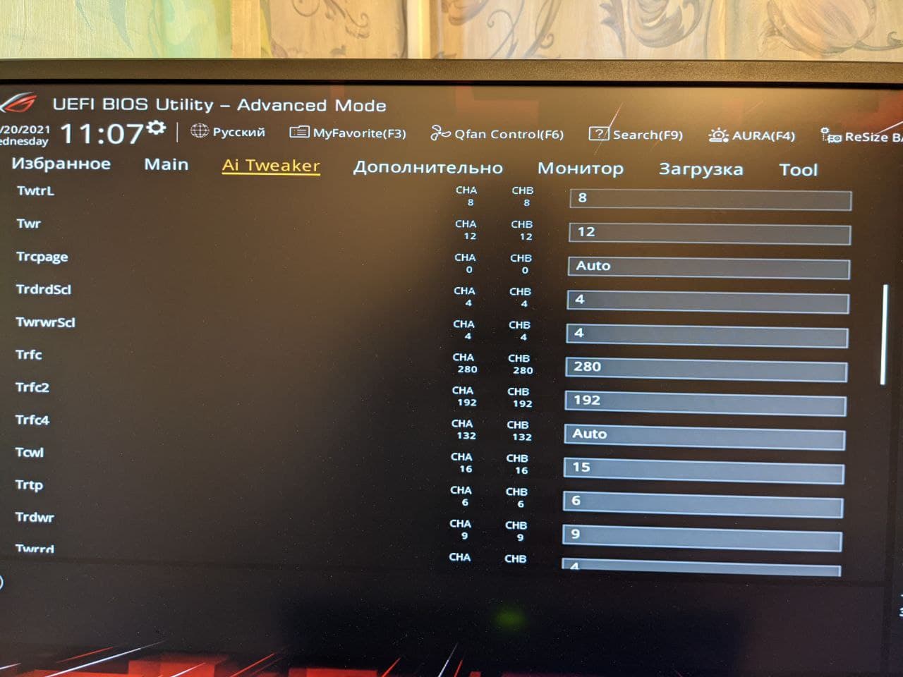

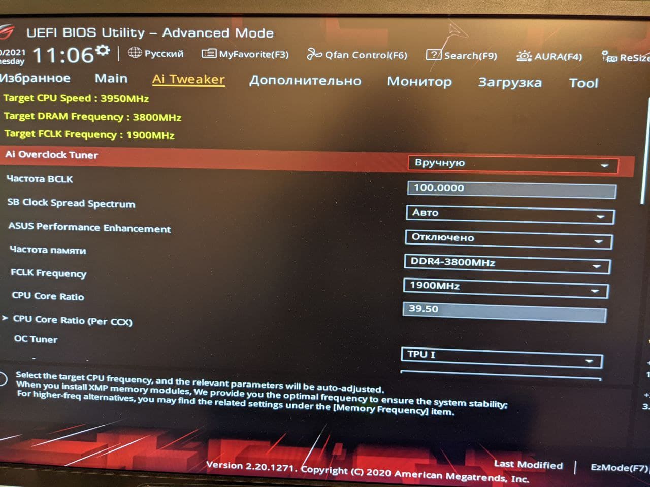

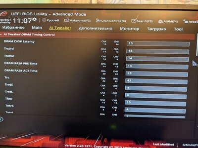

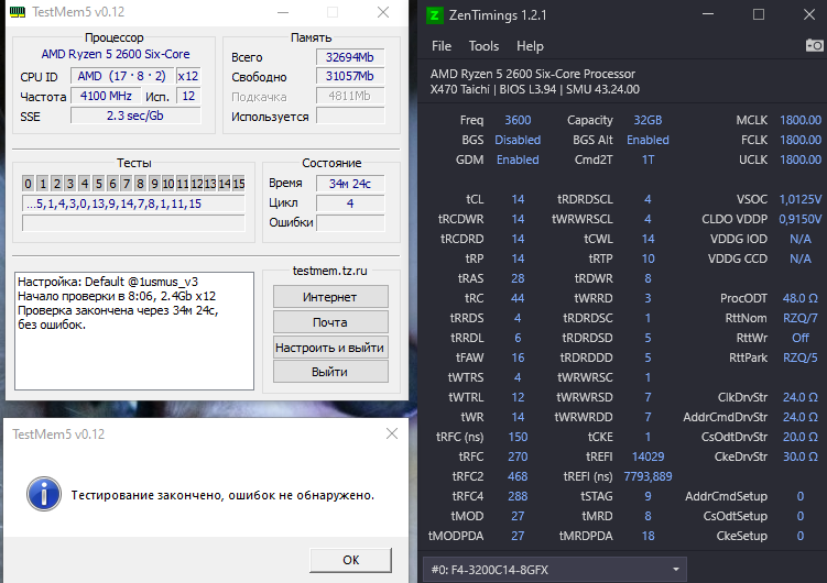

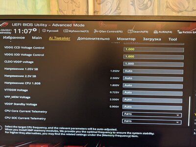

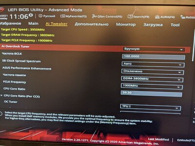

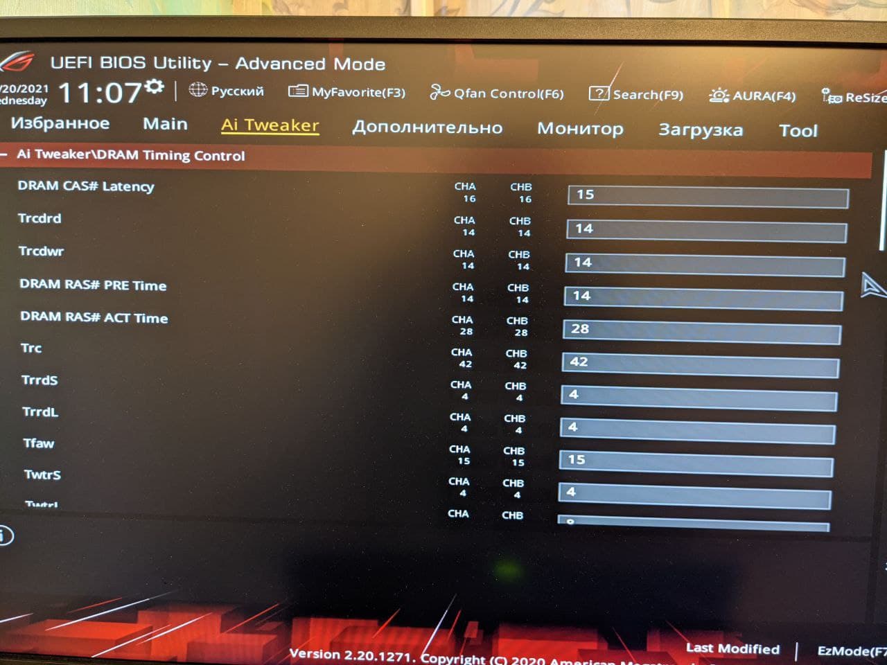

Коллеги, добрый день!
Прошу помочь, может подскажите что еще подтянуть можно?
3800 на 14 не захотел (может я что то не то делаю), 4000 и 2000IF тоже не захотел
1.jpg [ 117.04 КБ | Просмотров: 769 ]
2.jpg [ 111.28 КБ | Просмотров: 769 ]
3.jpg [ 113.14 КБ | Просмотров: 769 ]
4.jpg [ 103.32 КБ | Просмотров: 769 ]
5.jpg [ 92.23 КБ | Просмотров: 769 ]
нужны еще 2 фотки оставшихся таймингов?
К сожалению на Linux не нашел программ, чтобы полностью отражали все характеристики. Пришлось с телефона экран фоткать)
Тест sudo lmbench-run проходит - при необходимости могу графики приложить
Тест Memtest86+ USB Installer 3 прогона на 10 часов прошел без ошибок
Может еще какие данные нужны?
asus rog strix b550-e gaming, G.Skill Trident Z F4-3200C14D-32GTZ, китайский AMD Ryzen 5 3500X БЕЗ доп 4pin питания
3800 cl14 на 1.45, не поедет. tFAW=16.
И вообще не понятно, что у вас за комплект памяти.

pisionik писал(а):
что значит не понятно? такой же как и у вас, только 2х16Гб
А я даже на подпись и не обратил внимание) Ну тем-более на двурангах, cl14 с 1.45 нереально.
ну на 16 я запускал. Прошу подсказать, правильно ли я урезал тайминги (урезал от балды), лучше ли они 16 которые по ссылке.
Стоит ли 3800cl14 пробовать? есть мануал что надо задрать? я могу и больше 1.45 задрать, она вроде и предназначена для жора
Вторичные и напряжения берите мои, cl14 фактического профита не дадут, напряжение нужно будет выставлять с 1.55, потом уменьшать с тестами.

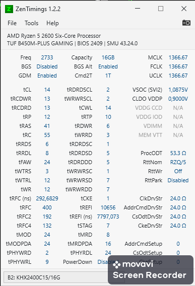

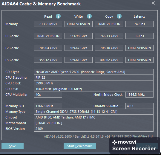

Уважаемые Гуру и Форумчане, добрый день!
Прошу, если не трудно, разобраться, помочь в следующем.
Мат плата Аsus tuf 450 m plus gaming
Проц. Razen 5 2600 (в стоке)
Память 2400МГц, Kingston HyperX Fury Black, HX424C15FB/16,Ранк-2 ( чип. nanya NT5AD1024M8A3-GZ) Может дело в этом ))))
Удалось разогнать только до 2733 MHz. По крайней мере тест на Testmem 5 ( 25 минут ) прошел без ошибок.
При данных настройках тайминг( первичный) минимальный. При понижении идет перезагрузка.
DRAM Voltage установлен на уровне 1,43. При понижении ( на -1 ) Testmem 5 на 5-6 цикле выдает 1 ошибку.
При активизации RttWr - черный экран.
Если не трудно гляньте пожалуйста все ли я корректно выставил. Не будет ли системе от таких настроек плохо!)) Может нужно, что подправить? Так как разгоном занимаюсь впервые, то не исключаю, что мог и напортачить
Комментарий к файлу: Aida64
ДАТА.png [ 139.47 КБ | Просмотров: 727 ]
Комментарий к файлу: Yfcnhjqrb
Настройки.png [ 59.24 КБ | Просмотров: 727 ]
2. Проблемка- Кая я уже написал выше чистота 2733 MHz это предел.
Все что выше- автомат, выставление в ручную, выдает черный экран.
Тайминги выставлял от 14 до 20, менял напряжение памяти. При любом раскладе черный экран.
Это данной памяти потолок или у меня неполадки с железом/памятью Что можете посоветовать , что именно тестировать и т.д.
3. Для понимания -скажите пожалуйста какой предел чистоты ОЗУ для моего железа ? Если решу покупать новые планки.
Заранее Спасибо!

SimpleRules писал(а):
Подскажите что не так, лезет ошибка в ТМ5
tRAS=38, настройка сопротивлений в шапке, ТМ5 от админа запуск.

Регистрация: 21.11.2003
Откуда: Украина
Tarakann у вас там, конечно полная жесть в таймингах. но начнем с другого. У вас что, одна планка памяти на 16? или две по 8? Если две, то вы явно не правильно их воткнули по разьемам. Только, пожалуйста, не надо сразу спрашивать " а как надо?" Почитайте всё таки FAQ для начала. И сразу вам говорю, что 1.43 для вашей наньи - это явный перелёт. Ставьте пока 1.35
Win10 LTSC (1809) Asus TUF B450-Plus Gaming, Ryzen 5 3600 box
2x8GB Kingston HyperX KHX3200C16D4/8GX (HX432C16FB3K2/16) Hynix H5AN8G8NJJR-UHC
Смотри результаты разгона в шапке, настройка сопротивлений так-же в шапке, у тебя ерунда какая-то стоит.

Регистрация: 20.01.2021
неа, не хочет запускаться((( Q-code мечется между C8 и 14 и 15
и на 1.55 задирал

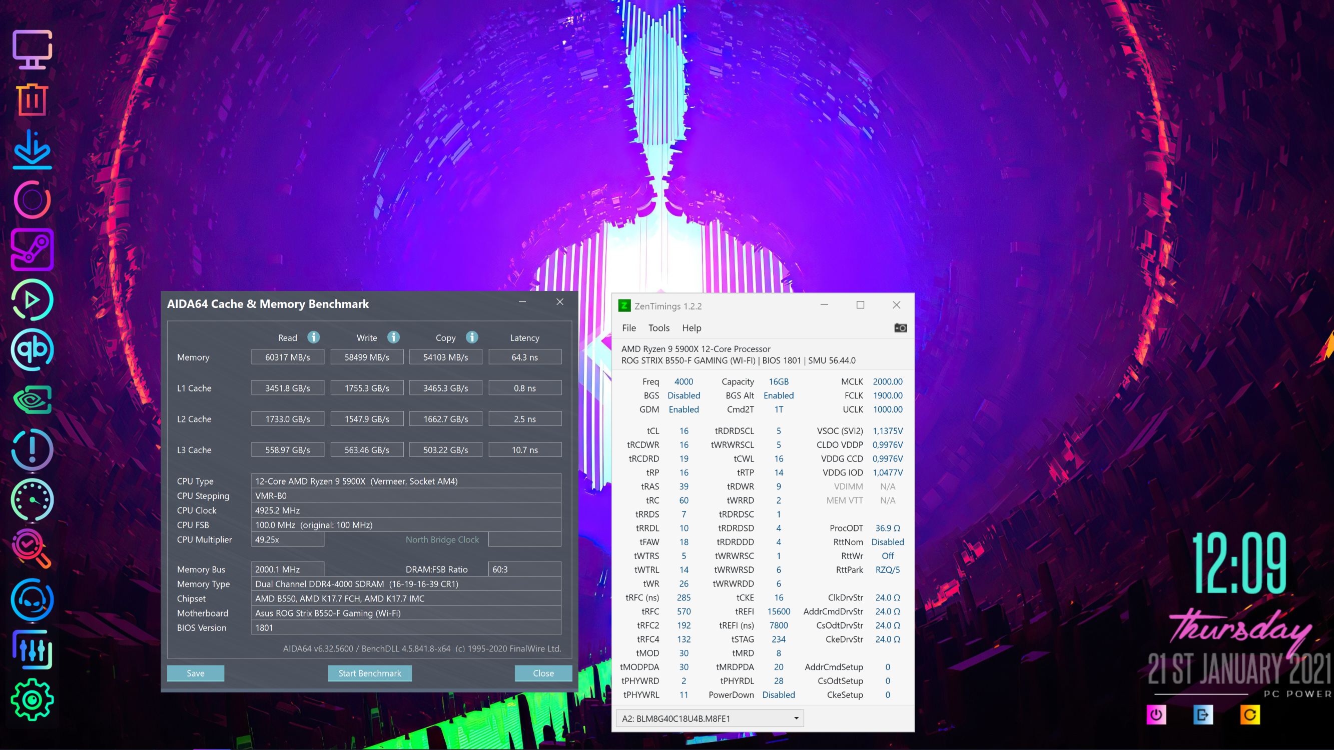

Регистрация: 27.04.2020
Откуда: МСК
Обновлюсь.
4*dual b-dei под СЖО
1.488v (в Bios 1.48)

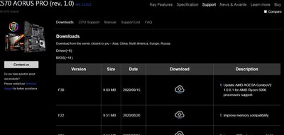

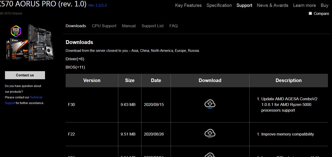

У моей MB строго на AGESA 1.1.0.0I (На более свежих G,D даже IF 1900 не стартует.)
Да и у gigabyte или 1.1.8.0 на подходе, или их кто то уведомил что с 1.1.0.0 не все хорошо, ну в общем теперь Bios 1.1.0.0 не доступен на оф. сайте.
gigabite.JPG [ 90.2 КБ | Просмотров: 585 ]
