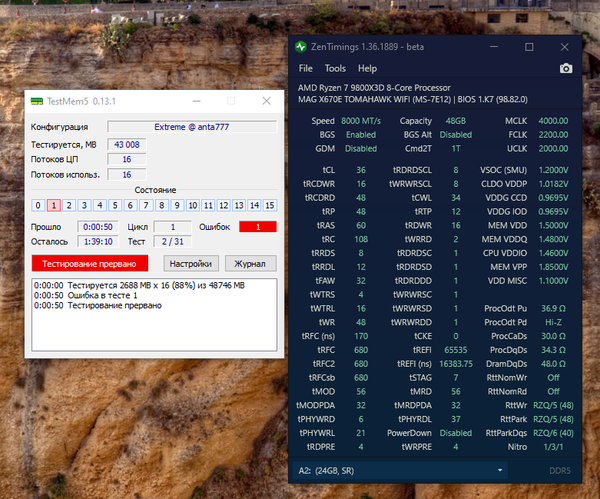

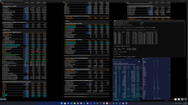

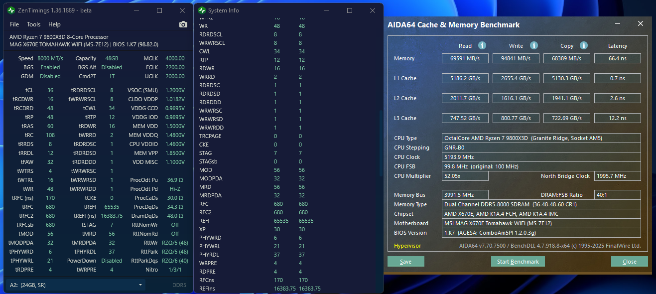

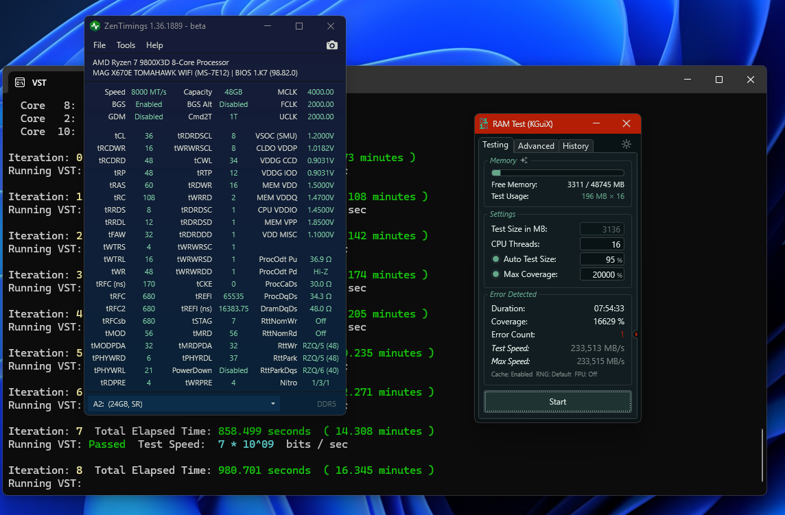

Добавлено спустя 7 минут 10 секунд:
Кста, вот такая ещё боль была. Уже тут 99% пользователей бы сочли сетап стабильным
Снимок экрана 2025-12-12 080350.png [ 308.86 КБ | Просмотров: 2437 ]
Но ещё чуть задрав VDDIO, получилось стабнуть
Снимок экрана 2025-12-13 092045.png [ 327.59 КБ | Просмотров: 2437 ]
Снимок экрана 2025-12-13 091904.png [ 447.86 КБ | Просмотров: 2437 ]
Снимок экрана 2025-12-13 091257.png [ 614.12 КБ | Просмотров: 2437 ]
Снимок экрана 2025-12-13 084210.png [ 756.12 КБ | Просмотров: 2435 ]
Поискал инфу, вроде от VDDIO ничего ни у кого не дохло, но не оч приятно такое напряжение видеть конечно. На моей МП уже на 2х цп и на 3х комплектах ОЗУ замечаю, что VDDIO требуется довольно высокий (для 6400 не ниже 1.35), видать особенность МП и не очень удачная разводка ОЗУ
Штош... Выше уже пробовать точно не буду, т.к. ещё больше повышать VDDIO не хочу. Но 8000 на tomahawk x670e - не встречал в сети успешной стабилизации такого сетапа. Ещё RFC и может какие другие тайминги поджать и норм буит... хотя потом всё равно на 6400 вернусь небось

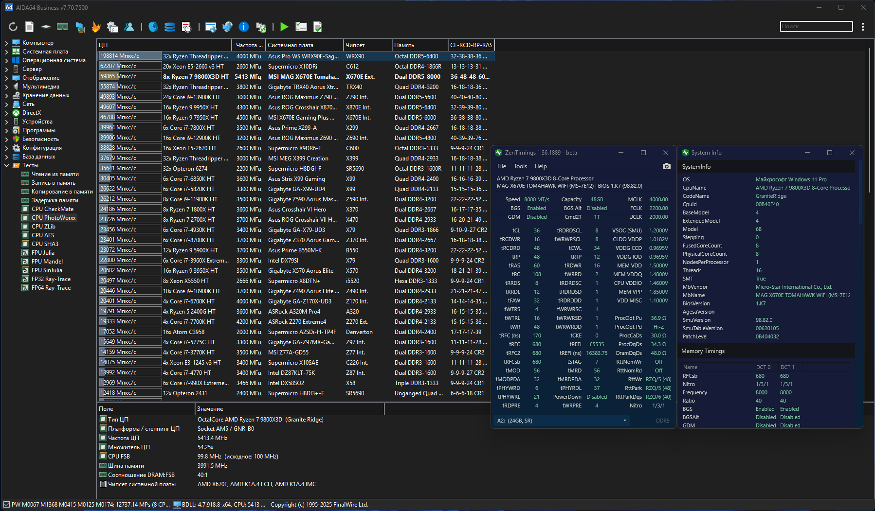

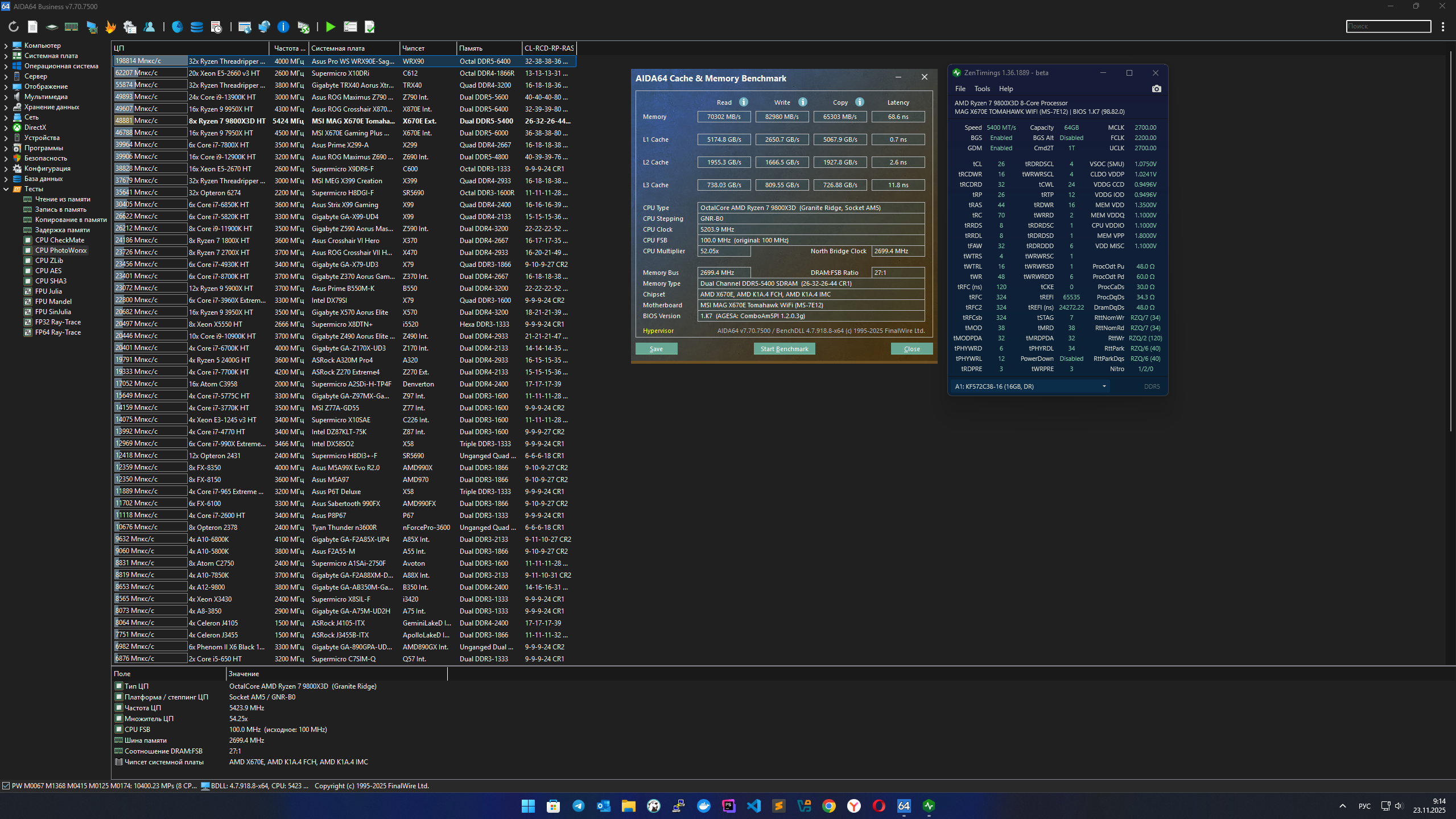

Регистрация: 09.09.2012
Потерянный то же самое примерно 66ns, скрин найти не могу. Потом сравню, в т.ч. в игровых бенчах каких-нить - самому интересна разница. Но вот фотоворкс на 8000 сильно больше баллов конеш, может если удачно тыкнуть то и за 60к перевалить получится хз
На 4х модулях кста скорость чтения повыше, видать благодаря чередованию рангов(модулей)

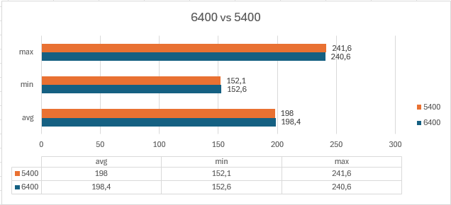

Andy-S писал(а):
Чет не нашел 5600 твои в КП, вроде были.
5400 выкладывал DDR-5 на платформах AMD. Статистика разгона, советы, обсуждение результатов. #18612557
Но там не оч честно 6400 это 1rpc, 5400 2rpc - видимо 2 ранка(модуля) на канал нивелируют частоту. Посмотрим что 8000, но тут уже м-дай и тайминги другие - так что отстрою 8000 и 6400 на этих планках, чистое сравнение будет
->->-Z-O-V-<-<-

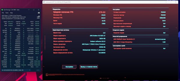

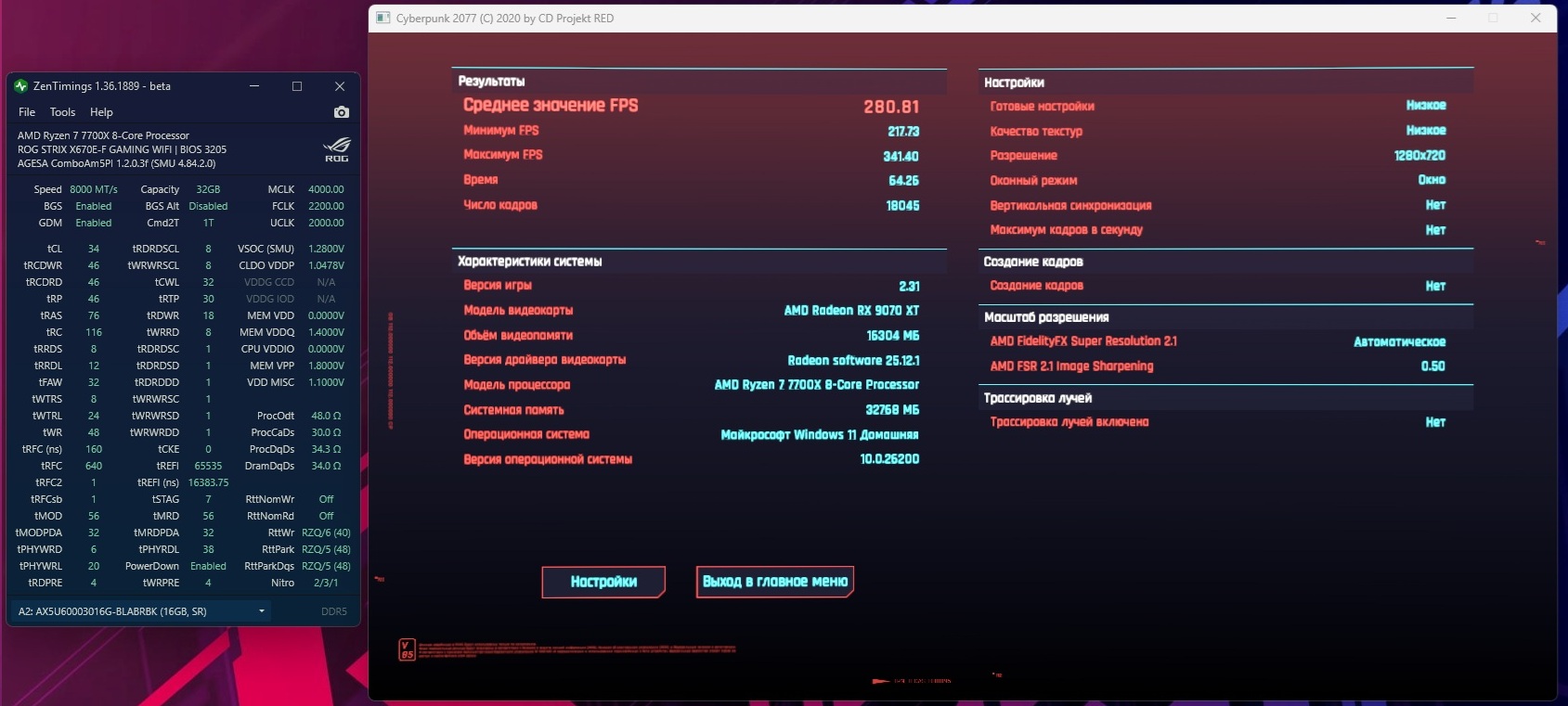

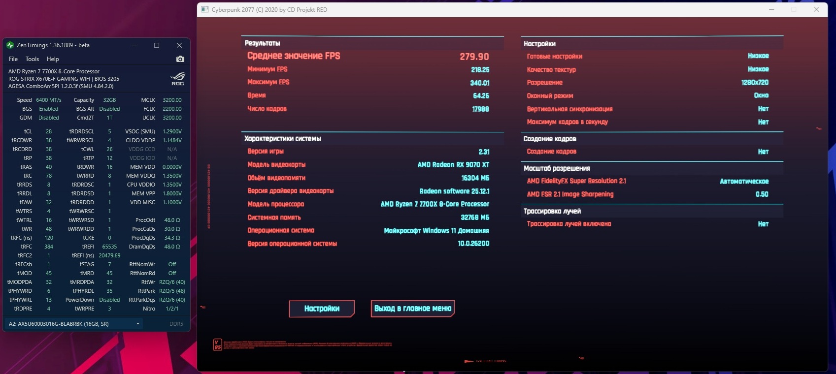

Andy-S писал(а):
Затестишь ради интереса киберпанк на 8000
Я тестил, разницы нету между 8000сл34 и 6400сл28
6400сл28
cyberpunk6400.jpg [ 256.43 КБ | Просмотров: 2314 ]
8000сл34
cyberpunk8000.jpg [ 249.05 КБ | Просмотров: 2314 ]
7700X / Arctic LF3 360 / ASUS Strix X670E-F / 32Gb XPG@8000CL34 / AORUS 9070XT / SilverStone DA1000R
Регистрация: 15.09.2009
Да, у меня тоже +- так в сталкере вышло.

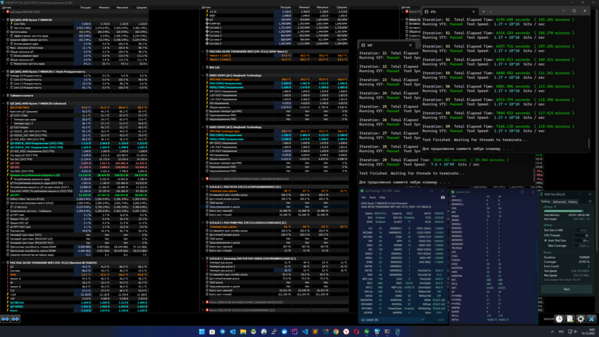

HertZ писал(а):
В комнате 28 градусов, над модулями две мелких вертушки.
Алёш, хорош. Давай ты тут про мелкие вертушки и 1.6 на воздухе рассказывать не будешь. Тут все тебе поверили про 28 в комнате и 50 на памяти при 1.6в Водоблок с Гиги перекочевал?
1.png [ 2.66 МБ | Просмотров: 2031 ]
