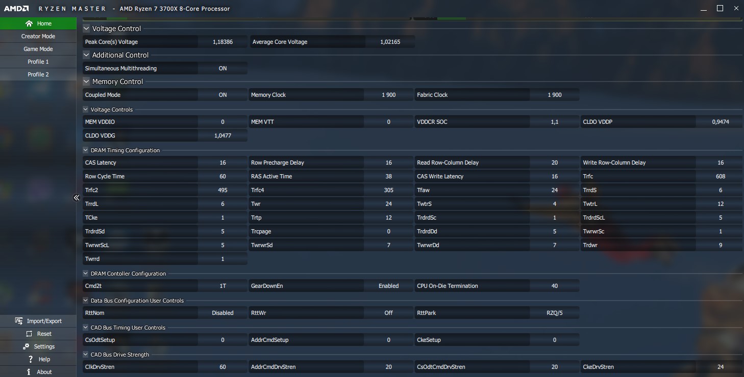

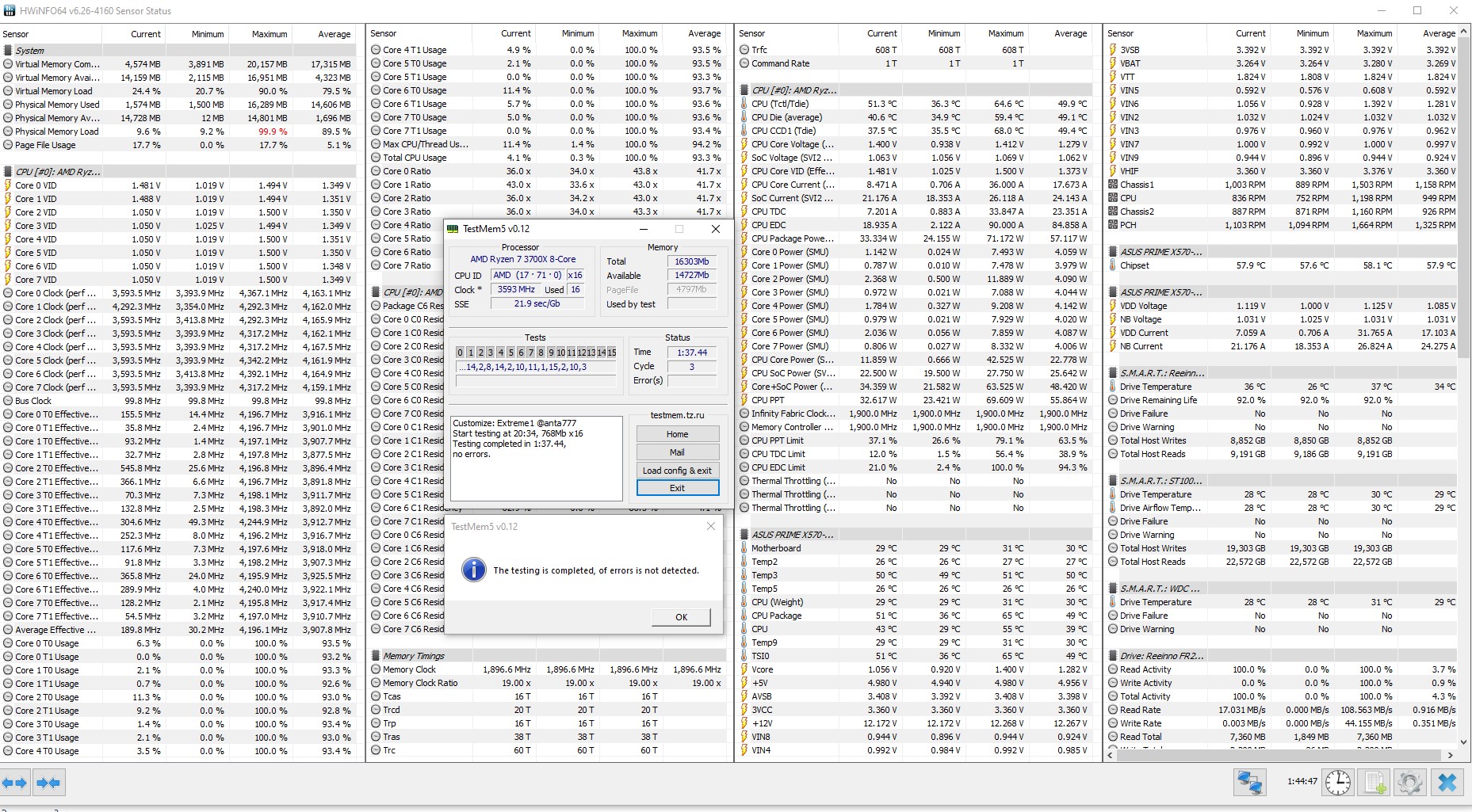

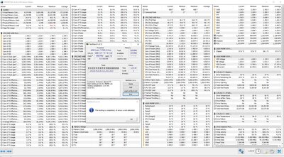

The KMS
Скорректировал тайминги. VDDP=0.9
ZenTimings + Test
MEMbench
Можно так оставить 900mV на каждый день?
Добавлено спустя 2 часа 59 минут 18 секунд:
Премного благодарен всем ответившим, отдельно The KMS за помощь в настройке памяти.
ZT+TM5
MEMbench

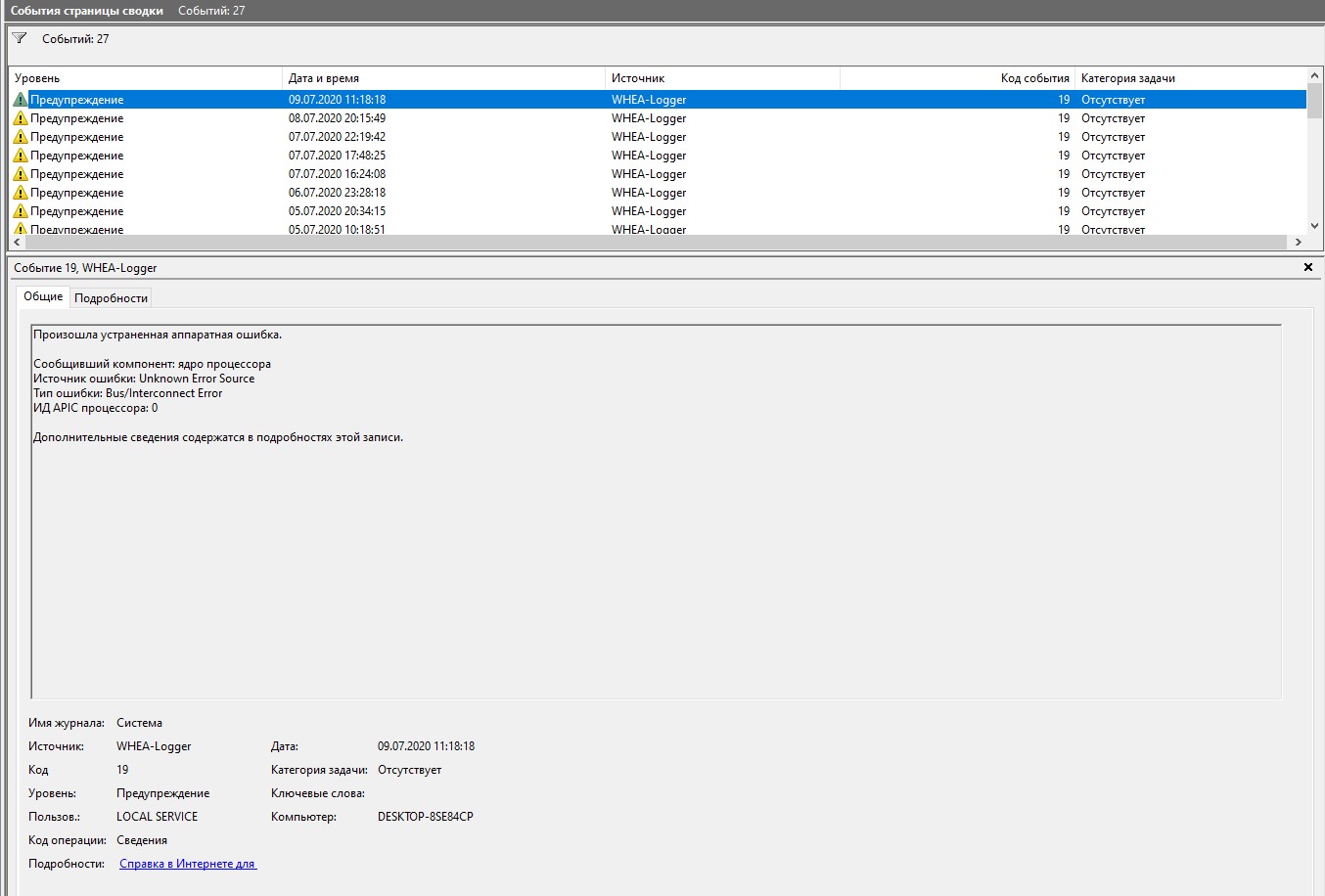

Приветствую всех
летом чуть чуть по играл с таймингами, вышло 3800Cl16 latency 66,1-66,6ns, я бы так и оставил, но выскакивала в логах винды предупреждение whea.
потом из-за обстоятельств пришлось забросить это дело, просто не было времени, я вбил safe preset из калькулятора на 3600cl16 latency 69,1-69,3
биос обновлял летом трижды, и каждый раз показатели памяти становились только хуже. Хотел узнать не поправили баг whea с новыми версиями биоса?
и какая максимальная напруга для Crucial Ballistix BL8G32C16U4B
Нет никакого бага для зен2 с whea, есть неправильная настройка.
Читайте тему, про напряжения тут достаточно много написано.

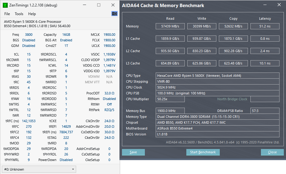

The KMS писал(а):
100-200 и 0.1нс с учётом погрешности, бег на месте
Я тут (с помощью азиатских зарубежных коллег :) ) обнаружил как стабилизировать Latency, которая раньше между прогонами AIDA могла различаться почти на 1ns (есть мнение, которое я разделяю, что большая дельта измерений говорит о нестабильности настроек MEM-IMC-FABRIC трио). Щас разница макс. 0.2. Ключевой параметр Vsoc - (зависит от текущего значения FCLK) - для 1900 я пока оставил на 1.2, хотя может и меньше можно:
Vsoc - 1.2v
VDDP, VDDG оба - AUTO
лучшее среди выборки, дельта не превышает 0.2нс
mem-current.png [ 224.09 КБ | Просмотров: 932 ]
Возможно это специфично для IMC zen3, но может пригодится кому.
tl;dr - 1) стабилизация IF (via Vsoc) 2) разгон itself
то есть нет бага с WHEA Logger, мне в этой же теме писали что виноват в этом либо биос, либо IF не держит 1900. К слову настраивал помять по калькулятору и выходило это предупреждение, помогите разобраться хотя бы где неправильно настроено.

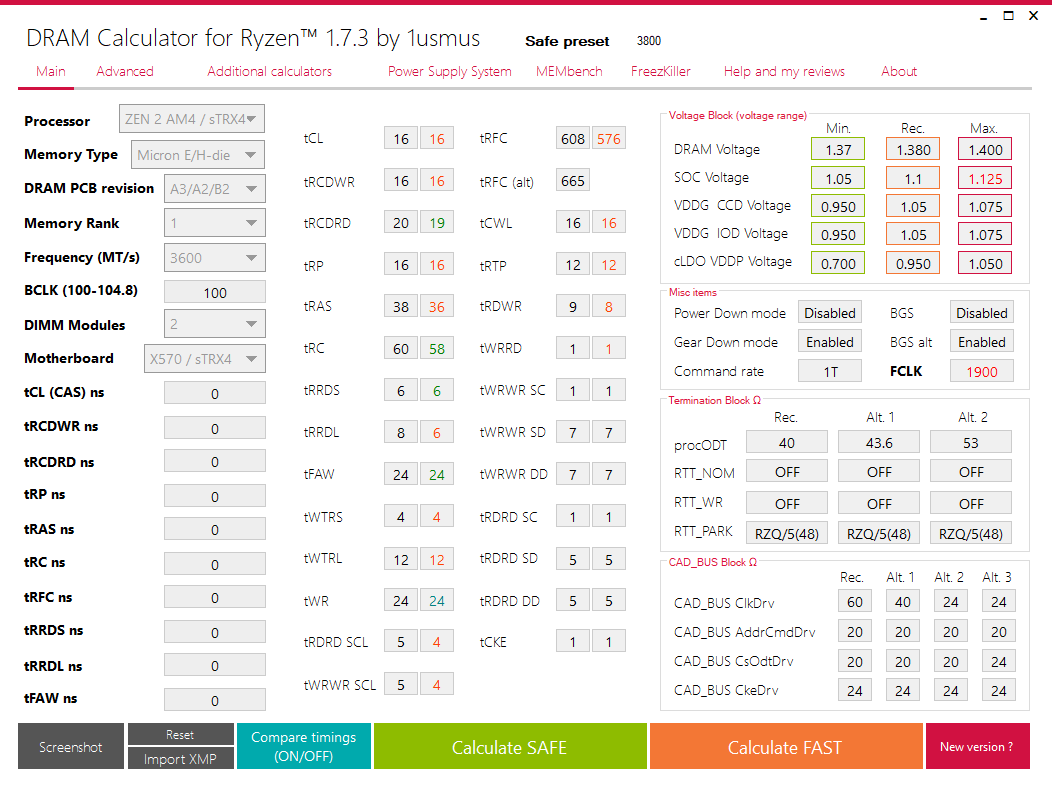

The KMS писал(а):
Можно скрин по образцу с шапки, со всеми ошибками, пройденным тестом и ZenTimings.
Аннотация 2020-07-09 210052.jpg [ 140.7 КБ | Просмотров: 884 ]
3800safe.png [ 70.94 КБ | Просмотров: 884 ]
tm5anta.jpg [ 731.03 КБ | Просмотров: 884 ]
RM3800safe.jpg [ 182.62 КБ | Просмотров: 884 ]
ZenTimings на тот момент не было у меня
