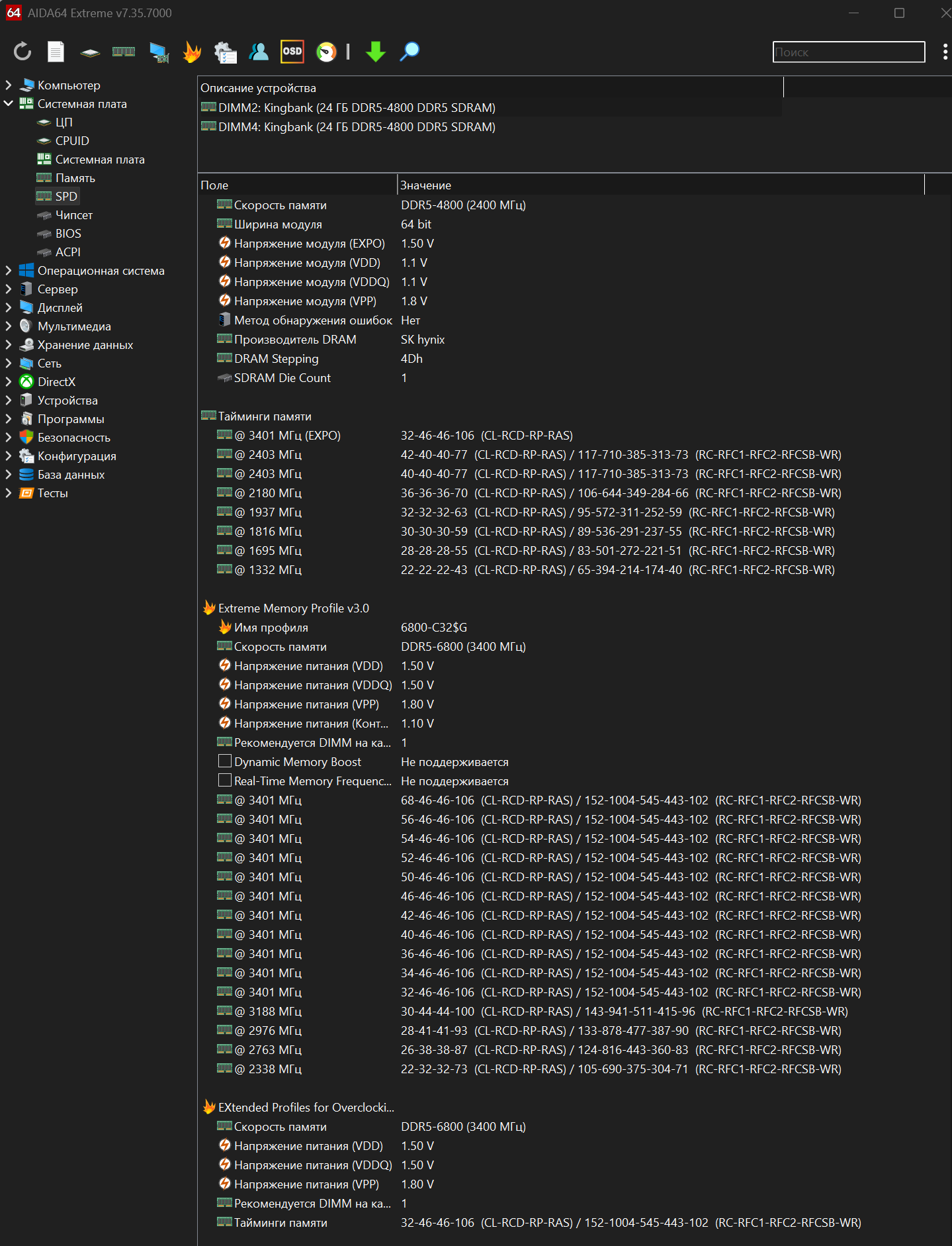

bRAT(_CounteR_) просьба скинь картинку хмр от этих планок из cpu-z или aida64 чтобы видна напруга была
Регистрация: 16.05.2010
действительно забыл про кранчер. Надо его ещё застабить по инструкции с главной страницы, а потом в гта5 смотреть опять

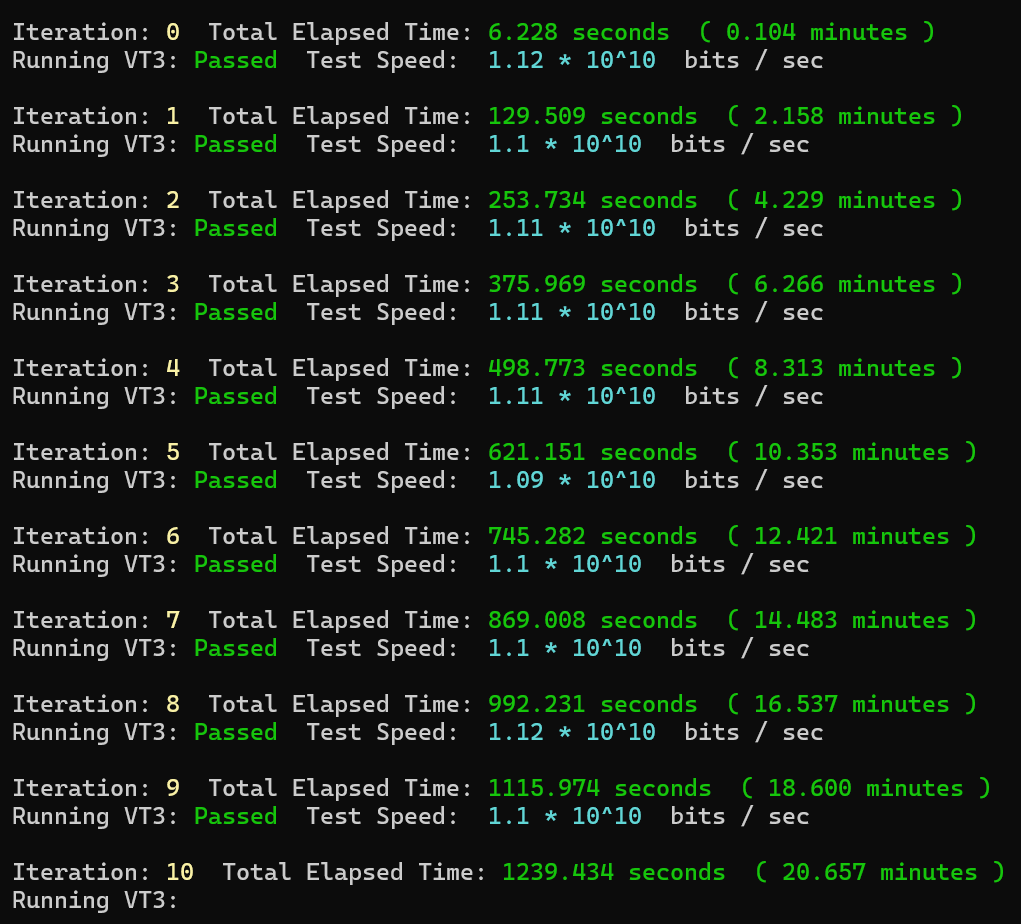

bRAT(_CounteR_) писал(а):
А тесты карху и мемтест часами могут быть стабильны и при 7200-7400 у меня
Кранчер VT3 не гонял? Если нет, поставь время теста 300 секунд, и прогони.
как правильно выставить 300сек? я на таких настройках 20мин погонял, вроде более менее стаб нашёл подумал, TX 1.33 (На 1.35 даже первый прогон кранчер не проходит) . 20 мин кархи тоже прогнал на всякий случай. Но в гта5 вылет через 3 мин:D
Я сперва жму 2, выходит список тестов и опции. Потом 4 - ввожу секунды. Потом 8 - отключить все тесты, и 18 - включить VT3.
По умолчанию 120 секунд на тест, может часа три и более искать ошибку, выставил 300 секунд - через 25 минут нашёл.

спасибо! на 7200 прошёл 25 мин кранчера на таких настройках, выключил сам, пошёл в гта и вылет через 10 мин)
я реально не понимаю как эта игра быстрее всех стресс тестов выявляет нестаб

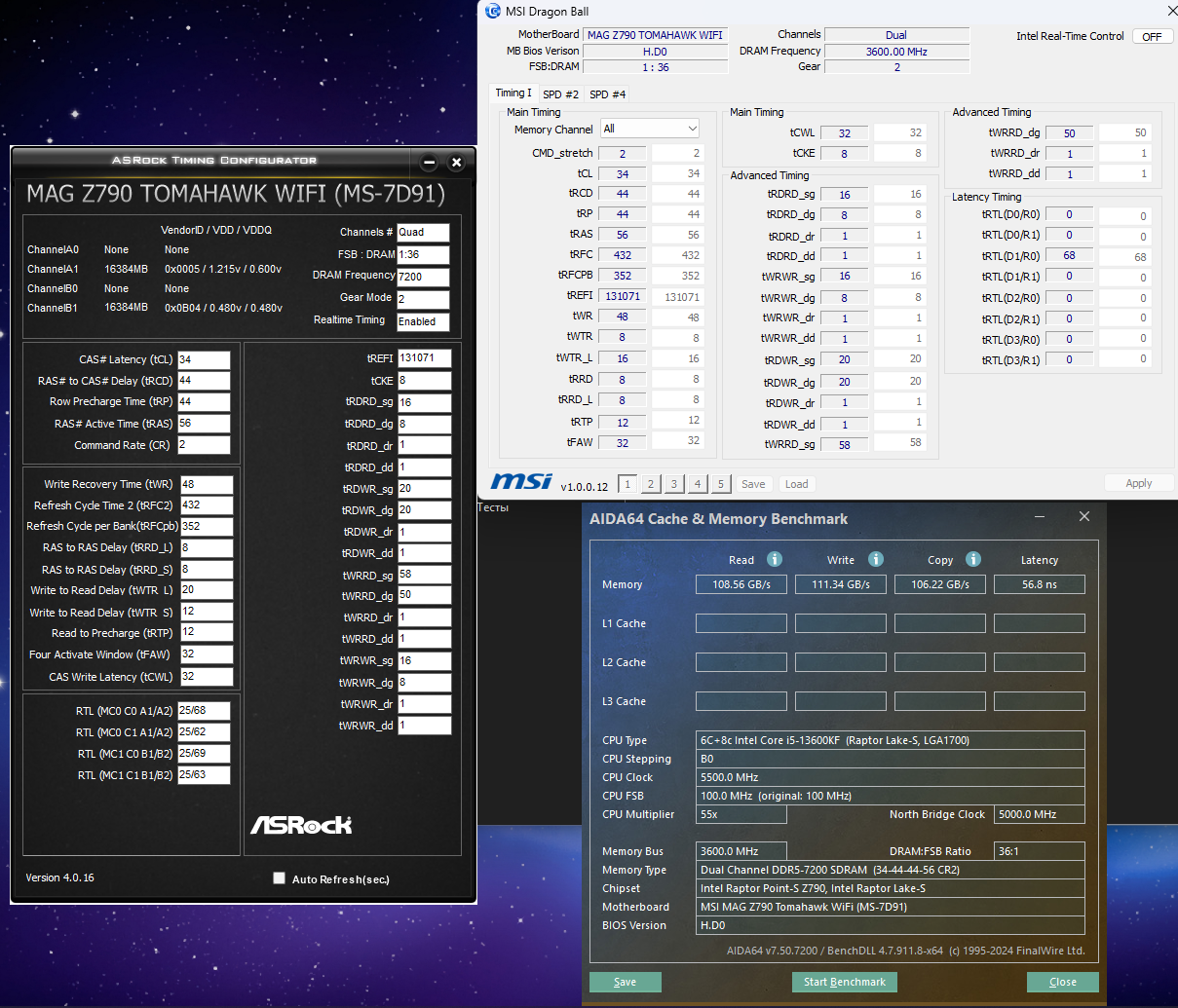

Всем привет! Ковырял ковырял 7200 на своей плате, тяжело немного ей далось, но все же получилось, карху, мемтест86 и кранчер пройден. Вопрос, есть ли смысл еще что-то из таймингов подковырять? И не до конца понял про тайминги orefi и refix9, есть ли подробная информация как их правильно крутить?
п.с. Латенси ниже особое не падает, видать из-за ртл блока такие показатели, винду сносил, все делал на программном уровне так сказать и показатель остается +\- таким же

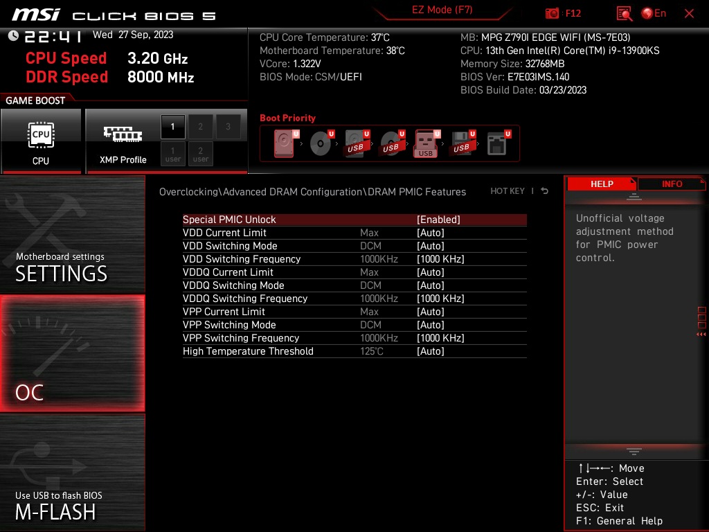

не берётся вольтаж VDD, VDDQ выше 1.43
искать PMIC unlock в любом виде в биосе
MSI_SnapShot_22.jpg [ 187.38 КБ | Просмотров: 4871 ]
