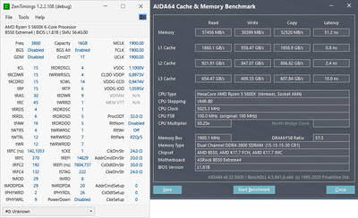

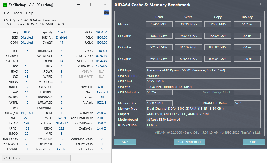

The KMS писал(а):
Протестируйте если не сложно

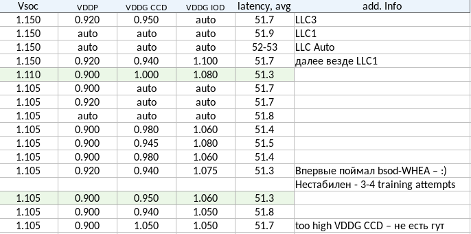

Занимательный опыт получился :-) По сути, ключом к best latency оказалось значение VDDG IOD (VDDP и VDDG CCD почти не влияют) - должно быть не меньше 1.06 V.
Из наблюдений:
    если стоит в Auto, то х.з. что он там выставляет на самом деле, мониторилки всякие показывают полную хрень.
    "Vsoc 1.2 + Auto vddp/vddg" работает, т.к. видимо есть запас, чтобы выставить достаточное VDDG IOD. Например, Vsoc 1.15 (+Auto) уже мало, latency падает до 51.8 - 52.0.
    Вручную - все проще. Остановился пока на этом:
Vsoc 1.105 (реальное 1.100 с LLC1), VDDP 0.900, VDDG 0.95/1.06-1.07
current-mem-soc-settings.png [ 225.24 КБ | Просмотров: 951 ]
Тут сами тесты:
mem-soc-tests.PNG [ 37.11 КБ | Просмотров: 900 ]

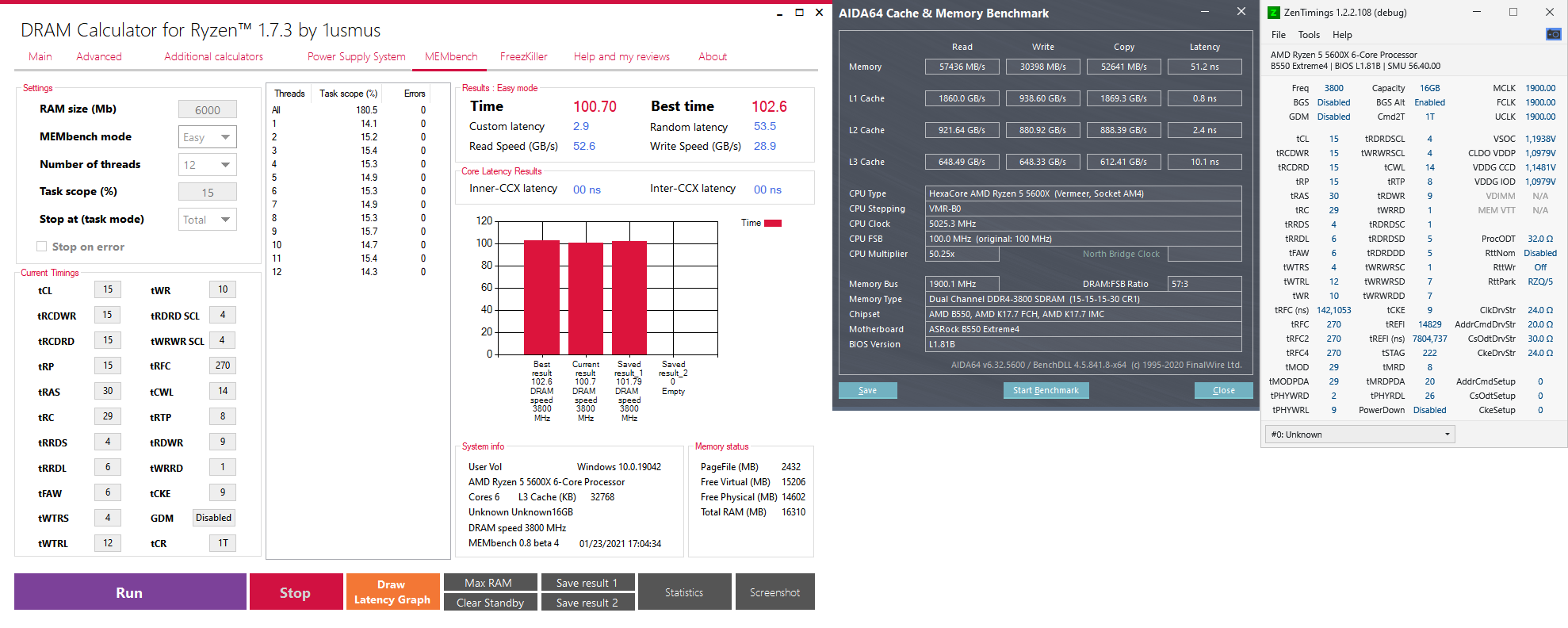

ryson писал(а):
ещё tRC снизить B-die позволяет до 44
Эка невидаль ..., 44, как насчет 29:
alternate-timings.png [ 295.78 КБ | Просмотров: 915 ]
PS: Хоть в AIDA улучшить и не получилось, в DRAM Calculator - Membench "easy" preset на 2 секунды быстрее прошел.

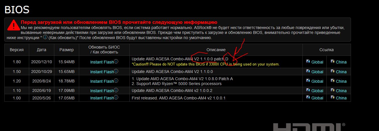

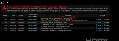

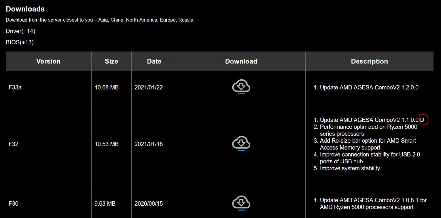

Регистрация: 27.04.2020
Откуда: МСК
RW писал(а):
Не знаю, о чем вы, может у GB пятьсот биосов разных быть, и даже эксклюзивные какие нибудь, iBIOS-ы, рад за них. Последняя бета для вашей платы f33a с agesa 1.2.0.0. Никаких i нет. Смотрите репорт zentimings версия smu, на будущее.
А так спасибо за совет, всегда рад, как говорится.
Ну сорян, если в лужу пернул.
Но вот и asrok 1.1.0.0D Agesa D кажись, доступна на сайте.
фыкщсл.JPG [ 107.7 КБ | Просмотров: 622 ]
У гига, тоже крайняя 1.1.0.0 D на которой с IF > 1900 проблем. Хотя до этого были G - так вот только на I IF > 1900 едит. А еще до этого была 1.1.0.0 i и на ней if 2000 не проблема даже dual. На сайте к сожалению доступны только крайние.
gigab.JPG [ 100.06 КБ | Просмотров: 622 ]
Да и этого просто собственный опыт.

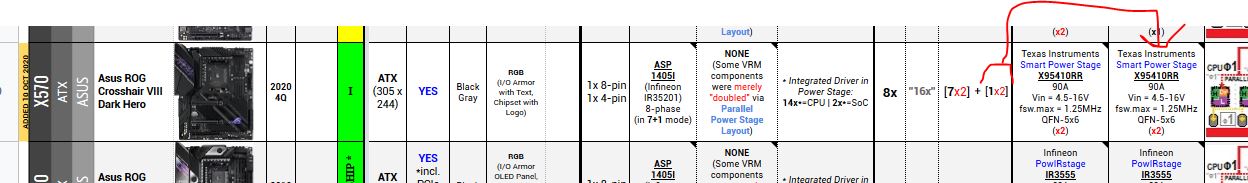

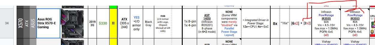

И еще вопрос.
Что же должно быть лучше для 4Х dual Rang ?
ASUS ROG Strix X570-E Gaming
x570e.JPG [ 50.02 КБ | Просмотров: 614 ]
Или
Asus ROG Crosshair VIII Dark Hero
dark570.JPG [ 59.55 КБ | Просмотров: 614 ]
