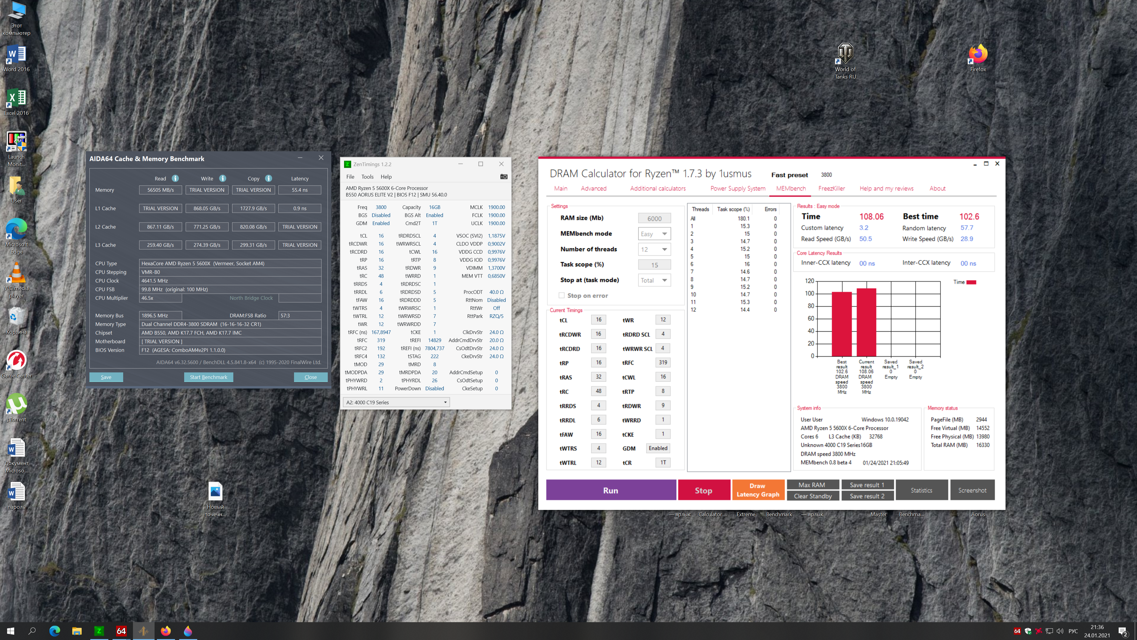

Есть 5900х и двуранговый кит 3800MHz CL14-16-16-36 1.50V 2x16GB (F4-3800C14D-32GTZN).
На fast и safe пресетах калькулятора есть ошибки в tm5 (конфиг anta777). C ручного уменьшения каких таймингов лучше начать? Текущий конфиг:
Начать лучше с установки рекомендованных конфигов для ТМ5 под АМ4 и убирания скринов под спойлер.
VSOC поднимите немного и результат TM5 1usmus скиньте.

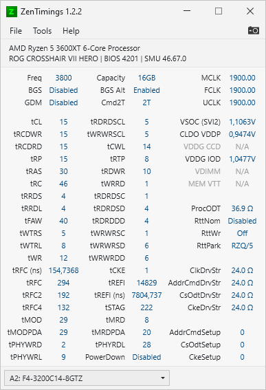

Добрый вечер!
Не знаю почему, когда tFaw ставлю 16, запуск происходит но энергопотребление разогнанного процессора 3600XT 4.5Mhz пошывается на 20%.
Что можно еще ужать? 1.39 для B-die это много или мало?
ZenTimings_Screenshot.png [ 32.28 КБ | Просмотров: 941 ]
111.PNG [ 36.49 КБ | Просмотров: 940 ]

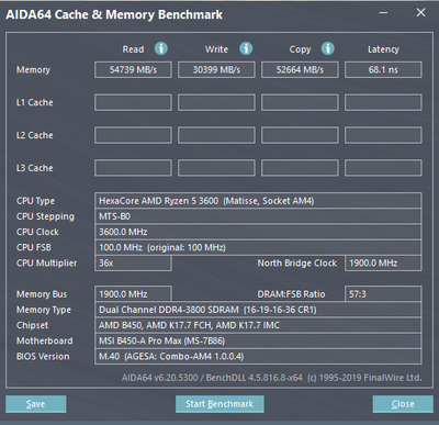

Регистрация: 12.06.2012
Разогнал память протестил все работает,но показатель в тесте аида L3 Cache очень низкий (в разы ниже чем на аналогичных системах) что нужно поправить в настройке? спасибо за помощь.
важно.png [ 6.66 МБ | Просмотров: 897 ]
Есть основания переживать за показания L3 Cache ПСП в AIDA64 ?
при таком раскладе на 90% вопросов на этом форуме можно ответить вашими словами(
просто я понимаю ,что что то настроено неправильно если результат отличается в худшую сторону в разы поэтому и попросил знающих людей подсказать.
Спасибо за помощь.

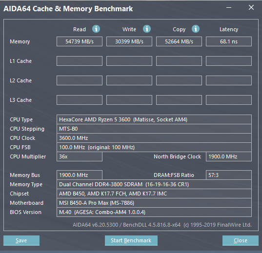

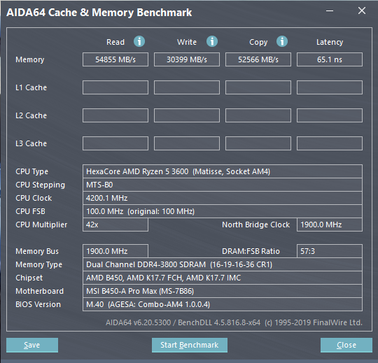

Из за чего могла подняться задержка памяти?
Когда делал разгон добился такого результата!
3800 по калькулятору.png [ 598.89 КБ | Просмотров: 752 ]
спустя какое то время,проверил а задержка выросла,попробовал накинуть напряжение на память,не помогло!
теперь
Безымянный.png [ 111.87 КБ | Просмотров: 752 ]
чудеса какие то,зашел в биос,вернул напряжение памяти как было в первый раз,все вернулось на свои места
Безымянный.png [ 114.21 КБ | Просмотров: 734 ]
теперь
Частота процессора 3600, поэтому и показатели упали :roll:
Не знаю что вы и как там разгоняли, этого не видно из ваших скринов, ещё и биос бета, даже не буду спрашивать зачем, но в любом случае tFAW=16. Напряжение на память у вас минимальное и так, все эти аспекты есть в поиске темы.

Регистрация: 18.04.2010
Откуда: Красноярск
где связь?
Даже не заметил,что у меня частота с 4200 на 3600 упала,это уже другой вопрос,почему так случилось :shock:
Добавлено спустя 16 минут 22 секунды:
The KMS м..да,действительно,скинул снова множителем до 3600 и задержка памяти выросла.
Тогда остался вопрос,а где связь?
Прямая связь.

The KMS писал(а):
Прямая связь.
А можно подробнее,или ткните носом,где почитать можно! Просто всегда думал скорость и задержка памяти зависит от частоты памяти\таймингов и контроллера памяти!
