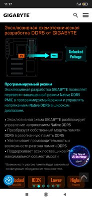

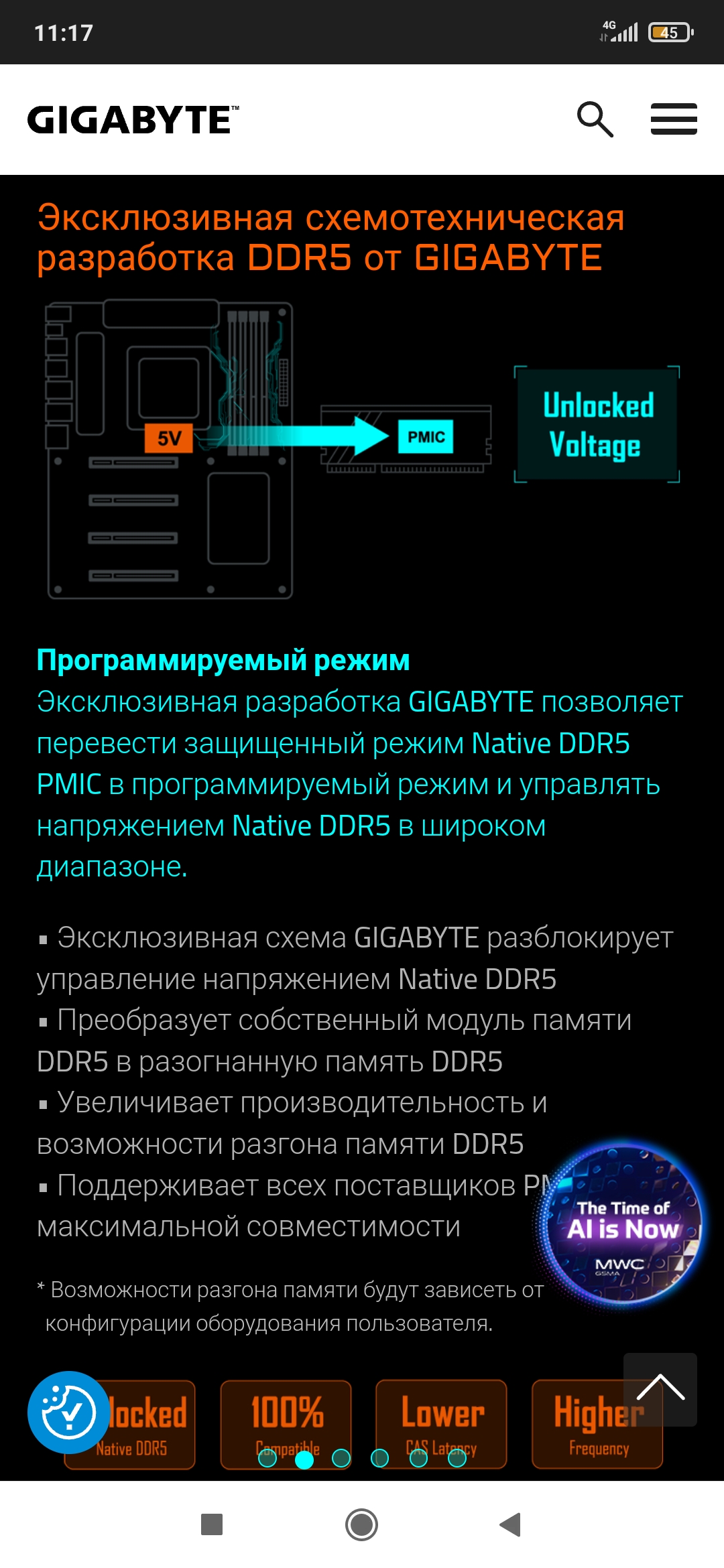

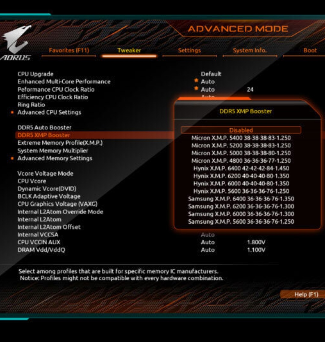

Регистрация: 19.12.2020
Откуда: Россия
CHiCHo Док👋нужна твоя консультация.
почитал за свою гигу.pmic там залочен мож поэтому выше 7000 нешло.
хотя вручную вольтаж 1.42 по памяти выставляеться и работает.хз
вот что нашел
Добавлено спустя 6 минут 54 секунды:
эксклюзив это встроенный в плату ddr5 xmp booster с большим выбором профилей под разных производителей?
не двойной профиль самой оперативки ?
Добавлено спустя 44 минуты 15 секунд:
diadiavaniar писал(а):
Если не утрируя, постоянно говорили тут что на этих платах 7000 на постоянку не каждый комплект может, думаю правильней стремится к 7000 32-40
значит действительно на этих платах потолок 7000.независимо от xmp плашек памяти.
если мать частоту берет значит хотябы бут должен быть стабильный.а настройки и стаб потом.
Добавлено спустя 9 минут 2 секунды:
Astrex писал(а):
добился таких результатов
без обид но резалт хуже чем на моих 7000 32 40 40 52
Комментарий к файлу: как понял этим разблокирует?
IMG_20250208_111537.jpg [ 320.6 КБ | Просмотров: 2306 ]
Screenshot_2025-02-08-11-17-40-103_com.android.chrome.jpg [ 680.19 КБ | Просмотров: 2309 ]
Регистрация: 24.03.2006
Откуда: Moscow
Фото: 266
max77
эксклюзив - я так понимаю, что плата может превышать напряжение блока пмика.
Но эти профили в биос - это типа вшитые на удачу профили для разных чипов. Русский перевод просто ужасен, ниче не понятно. Но если судить по названию хмр бустер - не, вроде не оно.
Где может быть отдельно анлок, или может он есть по умолчанию - тут фз, никогда гиг не было после Х58 :D
Может быть если выбрать эти профили, то пмик разблокируется - может такое быть. Проверь, можно ли с этих профилей менять потом частоту памяти и превышать лимит вольтажа.
В скрытых настройках есть что-то пр пмик?
Откуда: Россия
я про это и думаю.
1.включаю профиль гиговский -по логике включаеться pmic
2.тайминги все в ручную под 7000-7200 или 40 ки.
3.sa-vddq-vdd2 ну и память думаю в авто.,(или память 1.47-1.45)
4.ну и пробуем частоту 7200
если нет то значит реально болт.и потолок 7000
правильно чтоли думаю?
Добавлено спустя 2 минуты 42 секунды:
я знаю это.его активировать думаю а остальное конечно на ручнике.главное включить(если по написанному на сайте)
Добавлено спустя 1 минуту 12 секунд:
если бы был я бы нашел.нет только активацией хмр
Добавлено спустя 4 минуты 2 секунды:
вот это я и хочу проверить.вечерком.конечно на сайте за эту модель хорошо написано.и 7600+ экр.слои как у серверной.бла бла.что на самом деле фз.маркетинг он такой:))
Откуда: Moscow
Фото: 266
ну да, по этой схеме. конечно, бивис у гиги печальный( Хотя платы хорошие, а тахион так вообще топ
