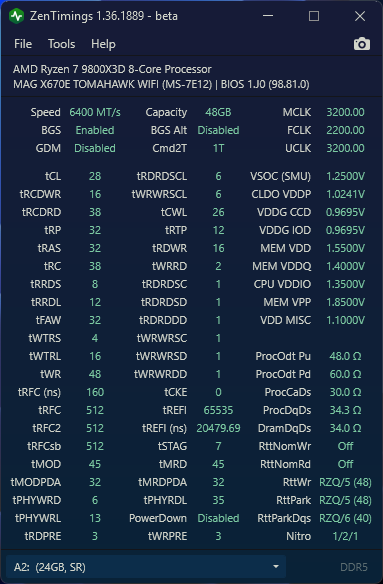

Не вижу там PyPrime ;) Таки неправильно делать выводы по одному/двум бенчам, ведь их много разных - в других прирост уже находили (пусть и совсем небольшой)
Вот ещё краше циферки ;)
ZenTimings_Screenshot_29429752.5922613.png [ 41.5 КБ | Просмотров: 645 ]
А по каким формулам рассчитываются эти циферки? Что-то я совсем потерялся.
Min tRP = CL+4, это я знаю
tRAS = RCD+RTP, то есть должен быть 38+12
tRC = ???
npa4ka писал(а):
почему ты рассуждаешь категорией ИЛИ, а не И
Я всеми категориями рассуждаю. Но я, например, не хочу повышать напряжение для снижения CL и получения маааленького профита, сравнимого с погрешностью тестов.
Обдува у меня нет, планки под вентилятором ЦП — им там и так "тесно". Мой комплект памяти стоит уже 85 000 руб. Поетому сейчас скорее ИЛИ. :D
