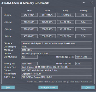

Регистрация: 12.11.2020
Смог сделать такие результаты, но задержка все равно не радует, раньше на таймингах 16-20-20-20-40-60 уже было 67 нс (если что, чипы Hynix MFR), это точно не в биосе, т.к. я его пробовал откатывать. Есть шанс, что это из за новой версии виндовс 10? У меня стоит последнее обновление.
cachemem.png [ 91.82 КБ | Просмотров: 896 ]
вторички надо смотреть и power down disable
Вторички настроены, power down отключен

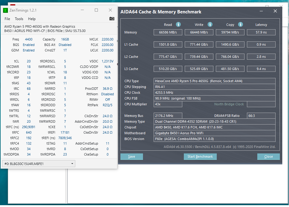

Регистрация: 14.01.2021
Добрый день. Задавал уже похожий вопрос. Цель - получить 4400. Тесты TM5 проходит, нормально работает, в играх перезагружается через 10-15 минут. Также смог запустить RAM на частоте 4533, подняв тайминги и тот же результат. Может быть проблема в блоке питания? На частоте 4333 с Soc voltage 1,235 работает отлично, температа CPU/IGPU не выше 65.
aida-4400.png [ 181.67 КБ | Просмотров: 693 ]

Регистрация: 30.04.2013
значит все нормально
