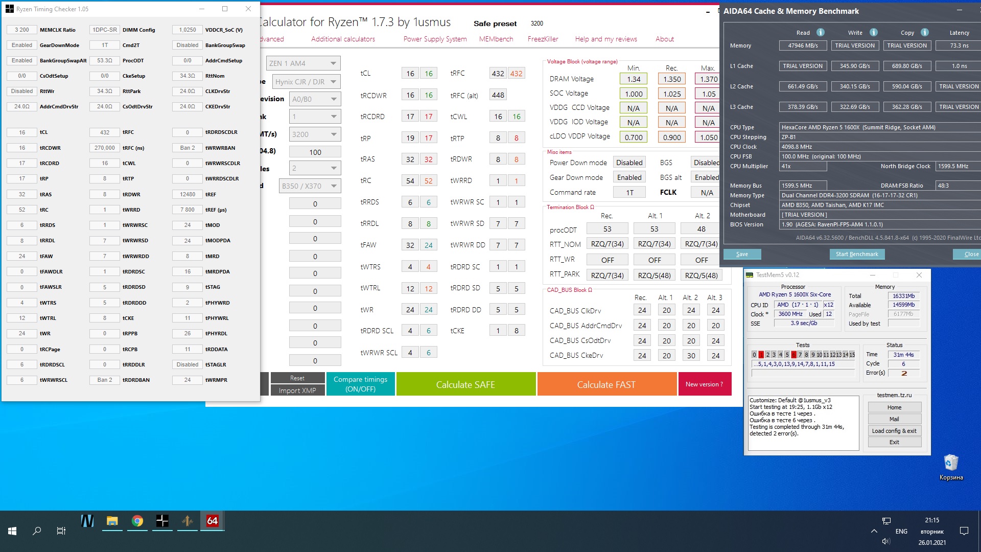

Приветствую разгонители.
Обновил Bios на матери MSI B350 ProCarbon с 1.60 до 1.90 (Agesa 1.1.0.1)
Оперативка DDR4 Patriot Viper 16GB (2x8gb Single Rank) черный текстолит, искал инфо по чипам, но данные разнятся, где-то пишут что Samsung B-die, где-то что Hynix CJR/DJR.
На старом Bios брал частоты в 2018г:
- 3200 со скрипом, тайминги 18-18-18-36-75
- 3066 по старым записям тайминги 16-16-16-36-72, на них и сидел до поры до времени, возможно подкручивал, уже не помню
На новом Bios получилось взять частоты:
- 3466 при таймингах 18-20-20-38-81
- 3400 при таймингах 16-17-20-36-56
- 3333 при таймингах 16-18-20-34-56
- 3200 при таймингах 16-17-17-32-52
Остановился на частоте 3200 и при поиске оптимальных и стабильных таймингов столкнулся с наличием одиночных ошибок по тесту TM5 config 1usmus v3:
Скрин
3200 16-16-17-17-32.jpg [ 516.24 КБ | Просмотров: 1153 ]
Выставлял значения для Hynix CJR/DJR согласно кальку:
tRP = 17 тест памяти выдает 2 ошибки,
tRP = 18 - 12 ошибок,
tRP = 19 - 1 ошибку.
Хочу стабилизировать и подкрутить чтобы остаться на значении 17.
Направьте, в какую сторону смотреть, где изменить и на сколько?
Или может забить на 3200 и попытаться стабилизировать на частоте 3333/3400?
Из-за отсутствия понимания какие стоят чипы опасаюсь давать большое напряжение на память ради большой частоты.
Далее планирую чуть разогнать проц, до 3.9 Ггц.

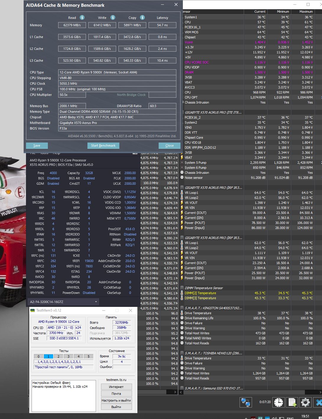

И снова вопрос по разгону 4хdual.
Каждый из комплектов по отдельности (в паре) может 4000.
4000 2xDual
4000_2dim.JPG [ 319.53 КБ | Просмотров: 873 ]
Все четыре упираются в 3800
soc и vdim беру из 4000, все что желтым в 3800 оставляю. Но комп даже не стартует.

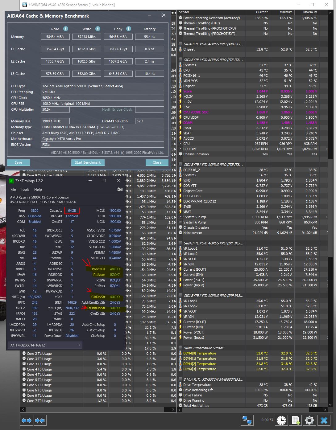

3800 4xDual
3800_16__.JPG [ 324.99 КБ | Просмотров: 873 ]
Так и должно быть? Что можно еще попробовать чтобы на 4xDual завестись на 4000? Это возможно? Слабый soc у доски?
Сок у доски? Понятно...
Похоже это у тебя одноранги, так что кадбасы неверно выставил.
Шутите, в ZenTimingz F4-3200C14D-16GTZ
А что не так Cad Bus? посоветуйте.
просто 2xDual 24-20-24-24 норм, а на 4xDual не стартует да же на 3800.
4xDual стартует 40-24-30-24
[R9 5900x, GiG X570S AORUS MASTER AGESA ComboV2 1.2.0.3, F4-3200C14D-16GTZ*4 (3933@16), RX6900XT, ssd970 evo 1tb, hdd Toshiba 2 tb, 1000 w, СЖО]

Регистрация: 22.11.2004
Откуда: Омск
Да не способен контроллер памяти на такие чудеса.
2хДуал завелись на 4000 - радуйтесь!
4хДуал больше чем на 3733 вообще ни разу не видел.
R9 9950X3D | Asus X670E-E Gaming | 2x32 DDR5 a-die 6000C28 @1.35v | RX 6800XT @2700/2150 | Corsair HX1200i | LIAN LI O11 Dynamic EVO RGB
Регистрация: 27.04.2020
Откуда: МСК
smile-777
Значит если 4хДуал на 3800 работает, значит забить и радоваться жизни.
