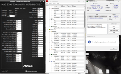

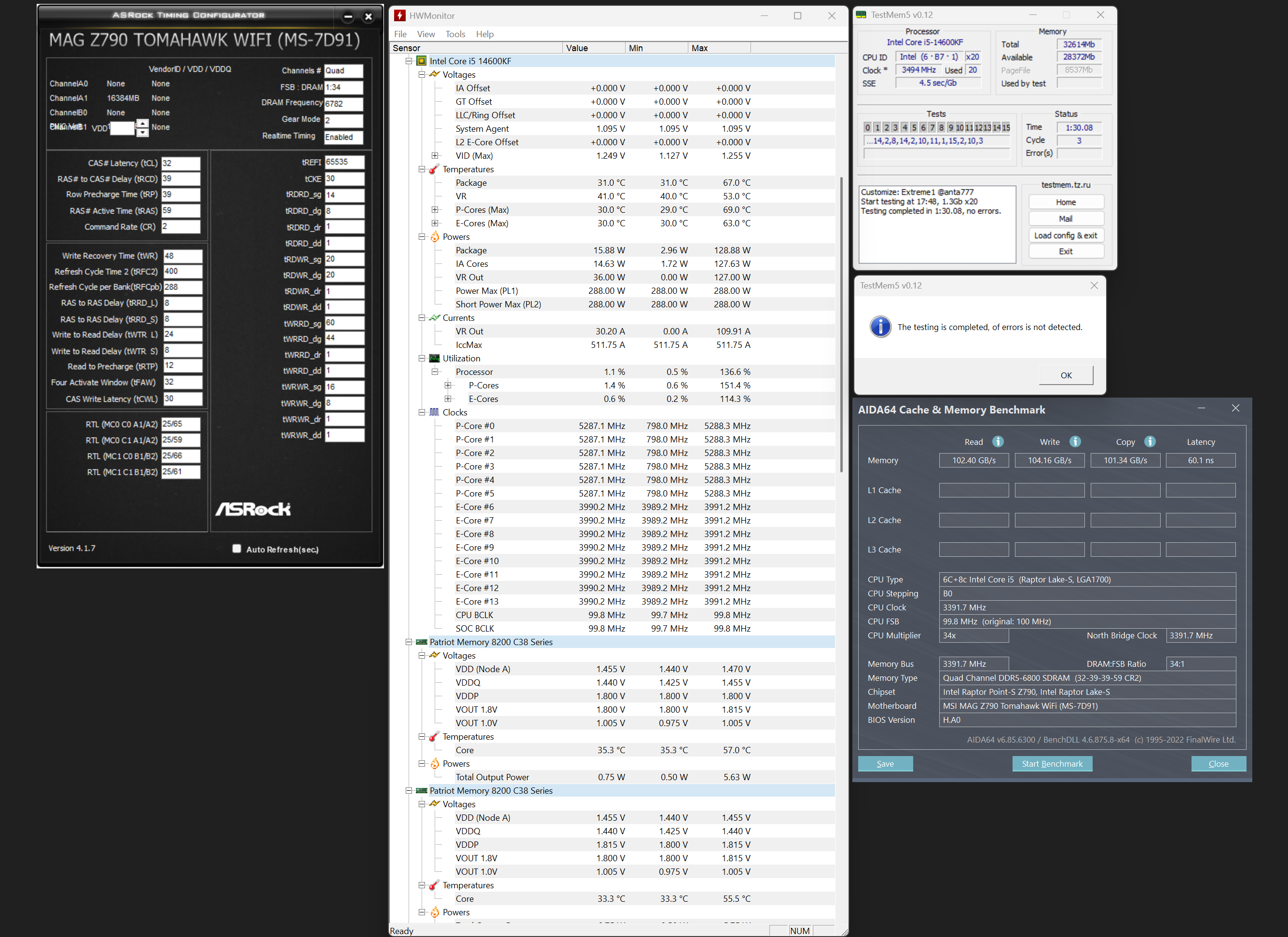

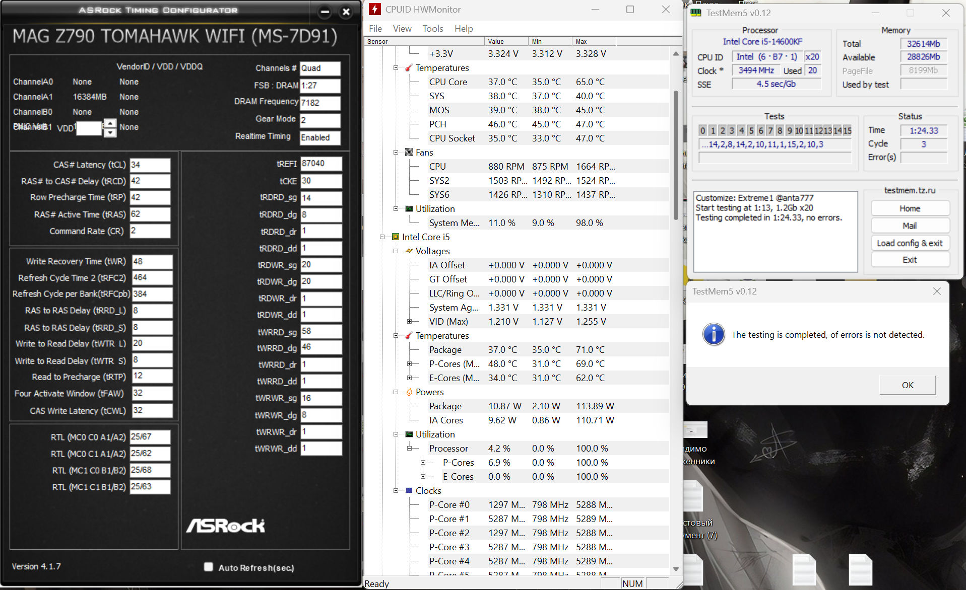

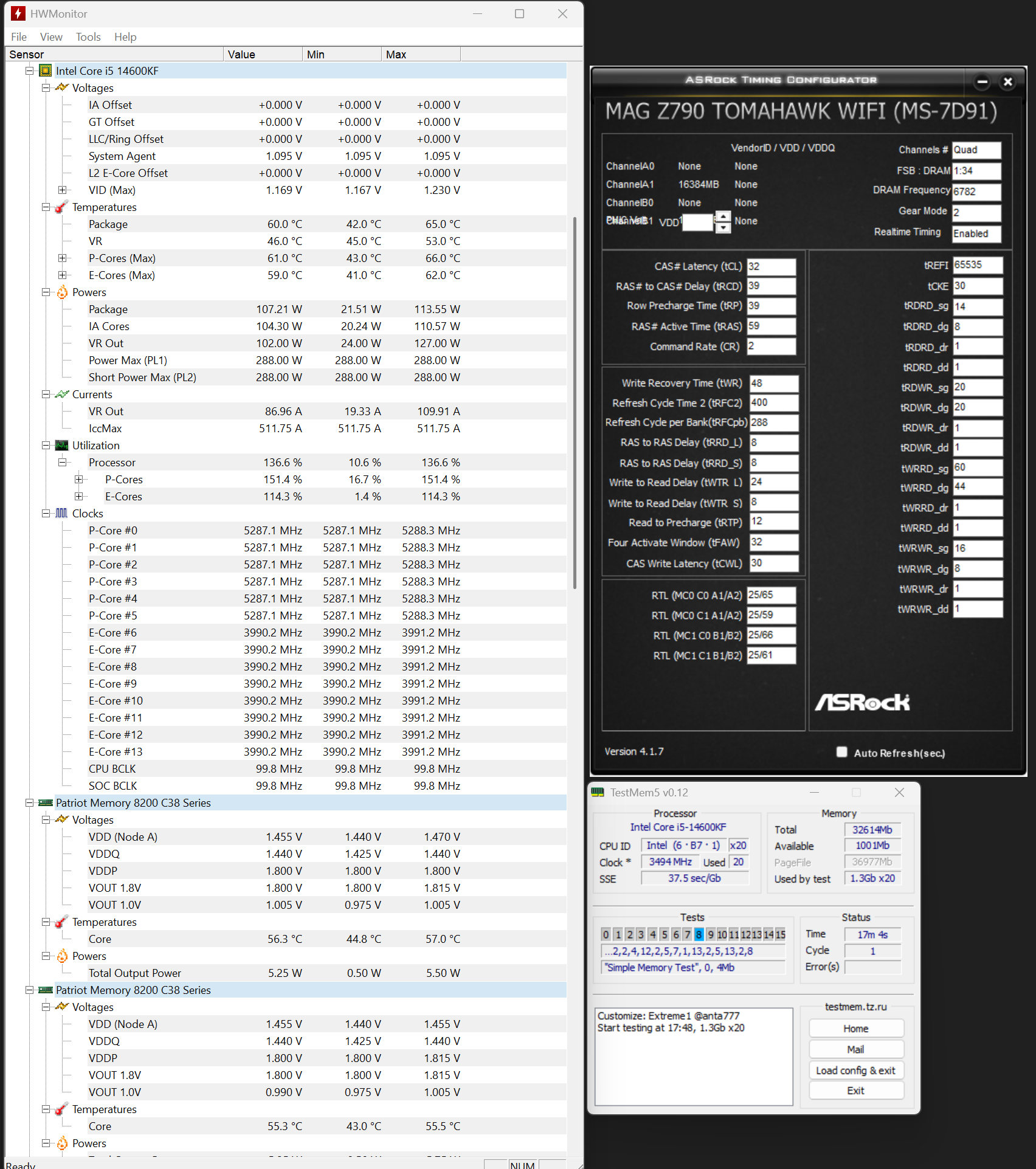

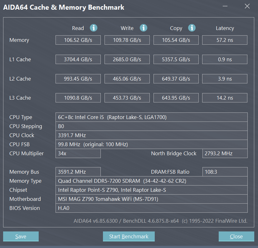

Добрый день! Помогите! :cry:
Помогите пжлста, имеется озу с XMP 8200 Patriot Extrime 5 16x2 (есть XPM 7800 8000 8200 заводится 7800 на ТомаГавкай), не могу заставить её работать без ошибок, и вольтаж кручу и вокруг системника хороводы с бубнами :dance: :dance: :dance:
Настроил 2 профиля
1: 6800 32-39-39-39-59 (скрин прикрепляю) - 57гр максимум (которая a2 слот) 55гр максимум (которая б2 слот) + в аиде скрина нету, щас тест идёт (но все по 100гб почти ровно и 58-59 задержка)
2: 7200 34-42-42-42-62 (скрин прикрепляю) - 61гр максимум (которая a2 слот) 60гр максимум (которая б2 слот) + аида тест кеш мемори (скрин прикреплён)
Мой пк:
i5 14600kf - на башне Macho rev B.
MSI z790 ТомаГавкай WIFI (ddr5)
Patriot Extrime 5 8200 16x2
В чём вся боль моя заключается: не могу её заставить работать нормально, если запускаю memtest5 extreme1 anta777 - может пройти 1.5 часа без ошибок, может выкинуть ошибку, не могу понять с чем связано, но заметил если включать OCCT проц+озу экстрим + memtest5 extreme1 anta777, то даже 10 минут не проходит сразу выпадает ошибка. :bandhead:
На работе пока не видел проблем ни на одном из профилей. (вылетов, бсодов, зависаний и т.п.)
Прикреплю скрин знающие люди если не сложно дайте совет, может еще и на ОЗУ посмотрите что предложите.

Регистрация: 24.03.2006
Откуда: Moscow
Фото: 266
для начала настройку на 100 МГц сделать, а не на 133.
И нужны все 5 вольтажей, хвинфо скрин

Регистрация: 24.10.2022
6800 профиль, по нему можешь подсказать, он на 100 МГц и ошибки падают и температура 57 гр, не критичная считается

Куратор темы
Регистрация: 10.06.2011
Не надо их запускать вместе.
TableDRAM(simple+обычная) bit.ly/3rTIBLv bit.ly/32WnkTU
Tm5(ddr4/5) bit.ly/2Oe8R00 bit.ly/2H9jIZH bit.ly/2MUvl6n bit.ly/3wedj8U bit.ly/3STH2wx
а это наверное то что я и хотел услышать т.к. по раздельности они оба проходят без проблем и ошибок,
тогда есть возможность подсказать мне по таймингам и задержкам? (чтобы вы выставили в такой настройке)
Куратор темы
Пока нет теста кранчером нет смысла настраивать тайминги.
