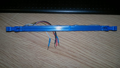

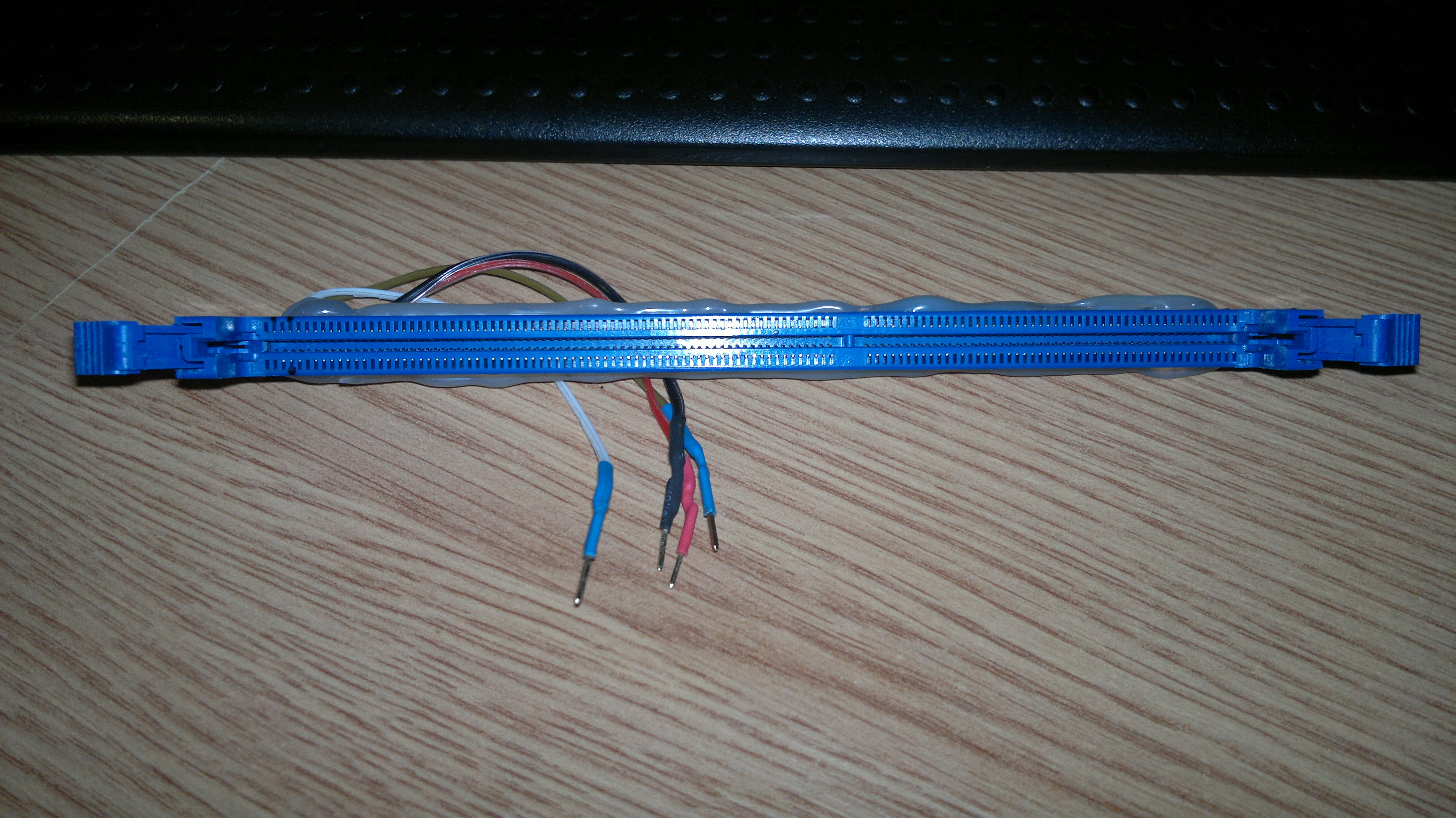

Регистрация: 29.09.2019
Propretor писал(а):
если получится... :)
Наверное, это так трудно бросить четыре проводка на контакты? :-D В прочем уже все сделал благодаря статье, а вот распиновка контактов для DDR3 DIMM (240 pin).
А это распиновка контактов DDR3 DIMM to SPD, может кому пригодится.
238 - SDA
236 - VCC
118 - SCL
80 - VSS
