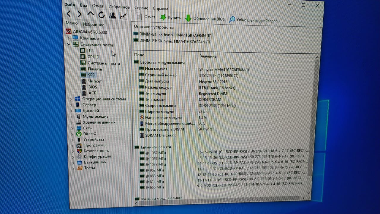

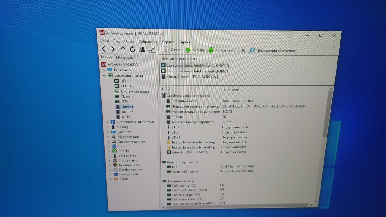

Все что есть. Сам пытаюсь дистанционно помочь.
cd3c8507-dd95-42e7-80b2-61034beed03d.jpg [ 115.4 КБ | Просмотров: 2655 ]
f330d29b-f9af-4975-bed6-5851029366f8.jpg [ 88.75 КБ | Просмотров: 2655 ]
0e591447-9601-4e10-8243-892abec41d87.jpg [ 184.14 КБ | Просмотров: 2655 ]
Регистрация: 30.03.2017
Откуда: Москва/Вешняки
Фото: 11
тут не помочь ;) ибо серверная(hynix) с обычной(Kllisre) не смешивается ;)
Регистрация: 05.01.2021
BOBKOC писал(а):
тут не помочь ибо серверная(hynix) с обычной(Kllisre) не смешивается
Спасибо. Хотя покупалась как серверная. Получается продавец ошибся(

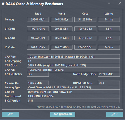

Сразу-же провел тест и вот его результаты:
64644
Честно говоря скорость, да и таймингами я не очень впечатлен. Думал, что по Чтению будет выше, а по записи и вовсе на уровне моих прежних DDR3 на 1600 мгц.

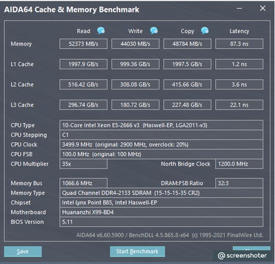

А вот по результатам с включенным CMD Normalization - пока понять не могу. Раньше (CMD выкл.) задержка была стабильно 77.5
Сейчас, при его включении задержка летает - может быть 79.6нс, в следующий раз 76.1, а еще раз 80.
Пока не пойму понизилась она или стала какой-то "плавающей" с однозначной возможностью к увеличению...

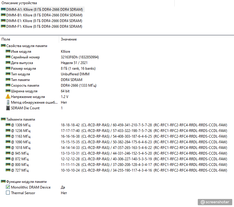

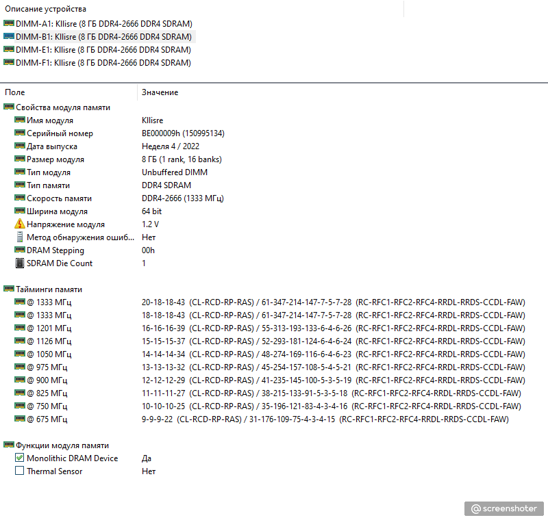

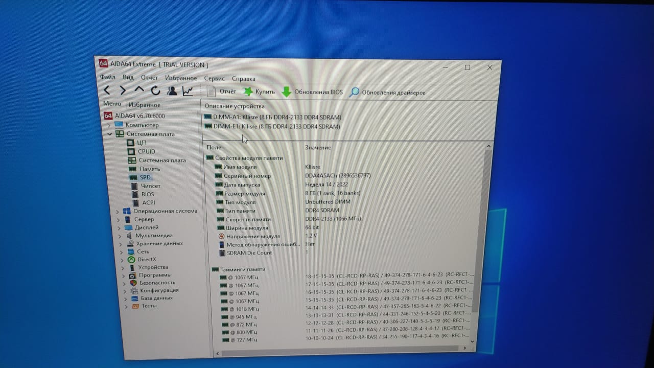

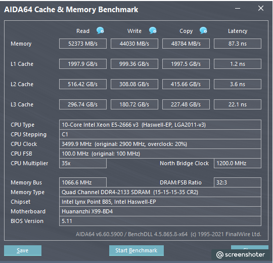

Просьба подсказать по памяти, продавец отгрузил память, судя по всему десктопную, с ней проблемы будут и постараться вернуть?
Пока напрягло то что при попытке хоть немного ужать тайминги, вылетает посткод ошибки памяти. На текущих стоковых настройках вроде норм все, ну и скорости и латенси выше чем на предыдущих ДДР3 разогнанных до 2133.
Заскринил СПД 1 и 2 планки, т.к. 1 планка аналогична 3й, а 2я - 4й
img-2022-05-18-21-09-33.png [ 48.7 КБ | Просмотров: 2164 ]
img-2022-05-18-21-09-50.png [ 51.91 КБ | Просмотров: 2164 ]
img-2022-05-18-21-10-08.png [ 126.3 КБ | Просмотров: 2164 ]
Фото: 11
для биоса: 14-15-15-33-14-560-4-7-3-16-48-14 , + Command Timing=1 и рефреш 32512

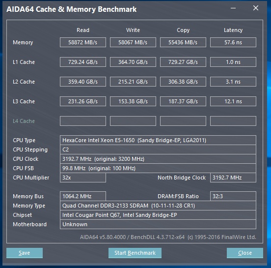

Регистрация: 18.05.2022

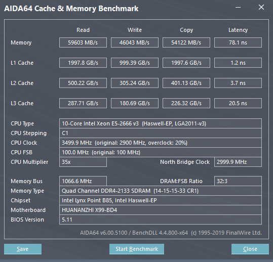

получше стало, значительно, тесты проходит, правда по задержкам до DDR3 очень далеко.
cachemem_overclockers.png [ 92.02 КБ | Просмотров: 1992 ]
RIKB5S6vhqTq5kX74RolhoDL65Rk3whU8ytgFoQeZkKJKauFR7zdYNJXBIP7ZdmDyWD8MlDU.jpg [ 119.62 КБ | Просмотров: 1992 ]
Фото: 11
ну так:
1. эт те для начала была рекомендация ибо ты что говорил ;) "Пока напрягло то что при попытке хоть немного ужать тайминги, вылетает посткод ошибки памяти."
2. c 6/12 1650 сравнивать нельзя ибо ядер мало=однокольцевая схема по контроллеру памяти(КП) + частоты по процу и КП выше скорее всего(по КП так точно), ну и тайминги не равнозначны. для примера те макс что можно добится от DDR4(двуранговые плашки как и DDR3 обычно)+2666v3 Intel Haswell-E / Broadwell-E LGA 2011-3 #17685601
3. ишешь дальше мин первички:
13-15-15-33-14-560-4-7-3-16-48-12(если не заведётся пробовать 10)
13-14-14-33-14-560-4-7-3-16-48-12(если не заведётся пробовать 10)
12-14-14-33-14-560-4-7-3-16-48-12(если не заведётся пробовать 10)
12-13-13-33-14-560-4-7-3-16-48-12(если не заведётся пробовать 10)
12-12-12-33-14-560-4-7-3-16-48-12(если не заведётся пробовать 10)
11-12-12-33-14-560-4-7-3-16-48-10
как определится по первичкам, то можно и вторички поджать согласно правилам Обсуждение и разгон оперативной памяти на китайских Х99 #17605472
