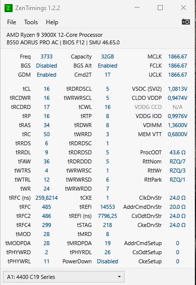

Регистрация: 07.01.2021
В какую сторону идти что бы запустить 3800) ? Что попробовать? Би дай) одна ранг 4 планки! 3733 запускается и проходит все тесты на 1.36.
3800 не запускается даже если напругу на память поднимаешь.явно дело не в этом
Наверно, проц не может IF 1900.

Регистрация: 30.04.2013
сначала надо выяснить тянет ли проц IF 1900,затем память и кп

DENISABLE, vddg iod на 50mv накинте. Rtt где такие вычитали?
явно дело в этом. ставь напругу 1.45в - запуститься, можно будет понизить. эта память на такой вольтаж и расcчитана: https://ibb.co/XsV4hC2 , и даже на больший...

DENISABLE
Если IF 1900 не пойдет, попробуйте обновить bios, для вас доступен F13a на 1.2.0.0, а вы сидите на F12 на 1.1.0.0D - уже не раз написал на нем проблемы с IF
Ну а потом, все остальное вольтаж и т.д. С начало IF 1900.
