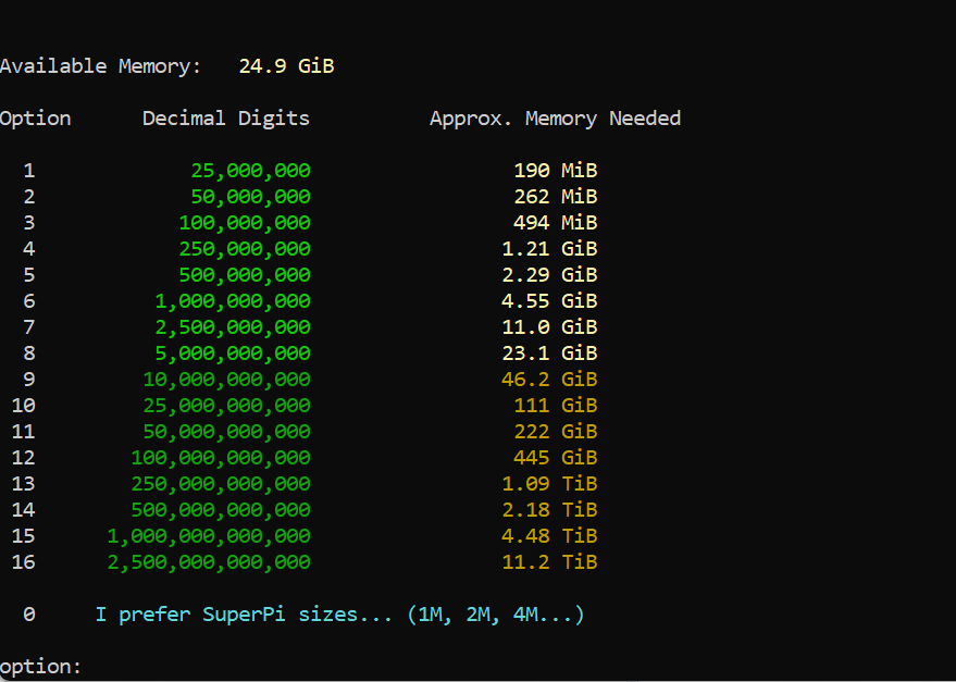

anta777 писал(а):
Пока нет теста кранчером нет смысла настраивать тайминги.
какой нужно выбрать?
кранчер.png [ 30.17 КБ | Просмотров: 4223 ]

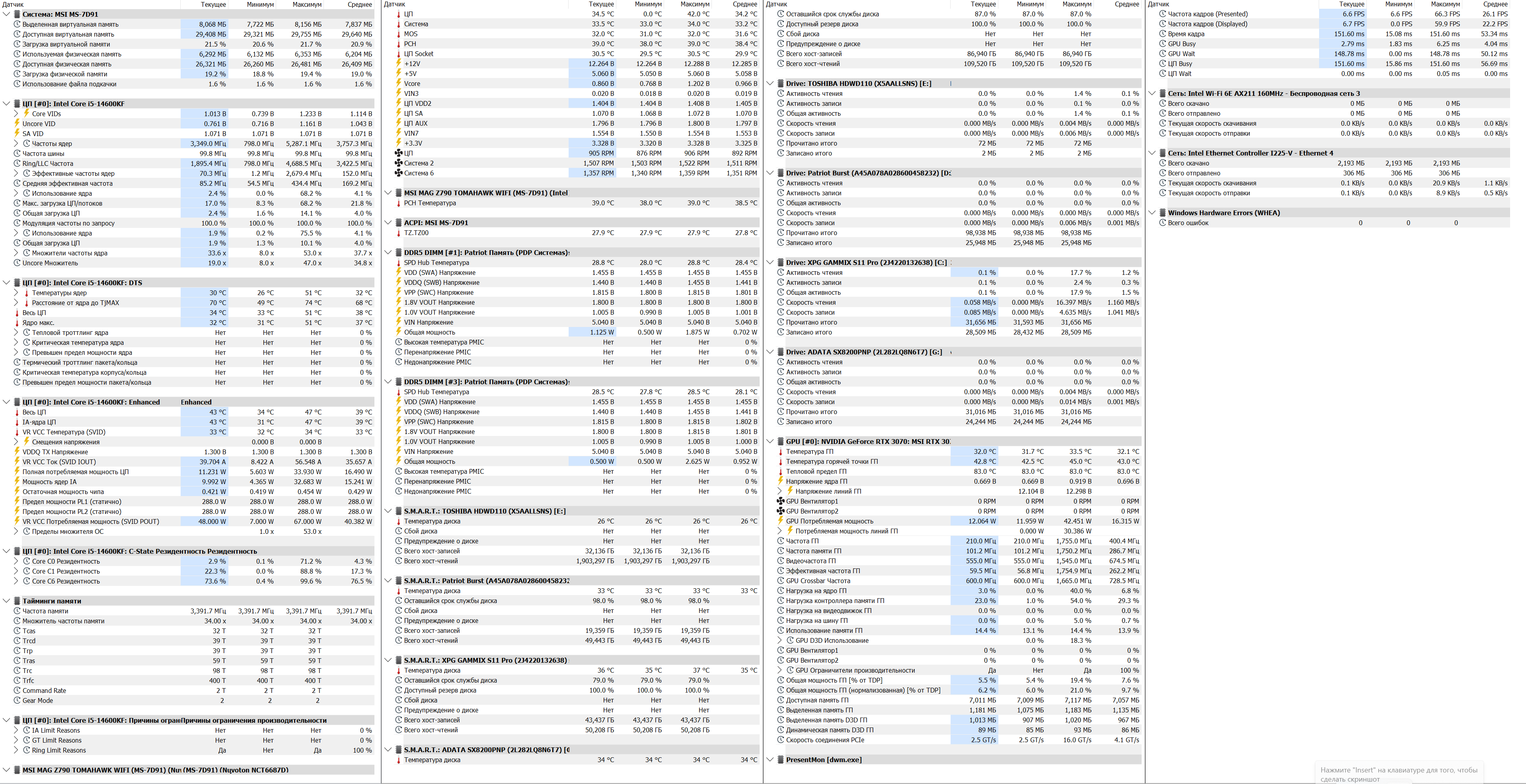

Так вот тут много информации, HWinfo тоже есть
помощь 6800.png [ 1.03 МБ | Просмотров: 4213 ]
Ты прикалываешься, ставьте HWinfo, монитор не интересует!
Разница есть?
Регистрация: 24.10.2022
Разница есть?
Сори, не думал что есть другая программа, вот холодный старт и данные
HW64.png [ 583.62 КБ | Просмотров: 4108 ]
Регистрация: 21.05.2003
Откуда: Краснодар
Фото: 36
Night-Wisp При такой напруге на память полагаю тайминги можно снизить... либо оставить эти но снизить напругу уменьшив нагрев... пока не установлен обдув...

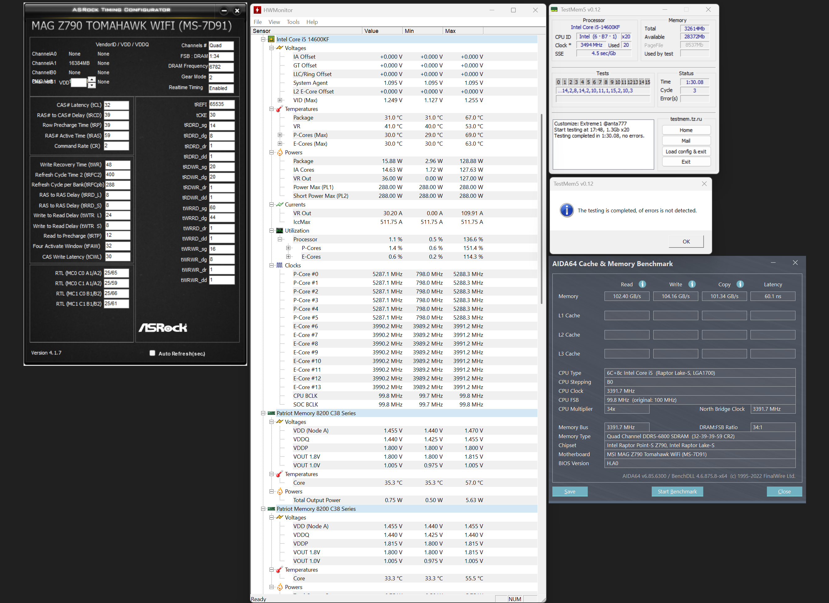

Мини отчет так сказать, целый день проковырял настройки, что интересно, самый первый раз, выставлял напряжения контроллеров, чипа озу и память завелась на 7400, винда стабильно работала, тестмем5 15 мин протестил без ошибок - прервал сам.
Из всей инфы прочитанной за 3 дня, понимаю, что это считай предел на моей конфе, думаю дай откачусь к 7000 и там начну доводить тайминги. Начал ковырять тайминги, попутно изменил изначально выставленные напряжения и ... посыпались сразу ошибки в тестмем5. Самое интересное, что я не записывал или сохранял удачную конфигурацию, как итог, что я только не крутил, все что выше 7000, всегда с ошибками в тестах, так и не смог попасть в первый сетинг.
Откатился еще ниже на 6800 (повышение напряжения только на памяти) и начал доводить тайминги, первичные, вторичные, троичные не стал уже трогать, не хватило выносливости) но от них не шибко и толку как я понял. Протестил в течении часа тестмемом5 ошибок нет. На этом наверное и остановлюсь) Всем спасибо за подсказки!
76692
примерно 25% прирост получился в сравнении со стоком на 4800 мгц.

А это зря от них серьезная зависимость... если на этой частоте все настроить можно в район 52нс перейти.
Для мониторинга всех и вся лучше юзать ХВ инфо... а по таймингам АТС - тогда можно понимать, что натыкано, ибо представленный скрин мягко говоря мало информативен... (тем более что проги на рабочем столе есть, а на скрине нет....)
