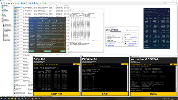

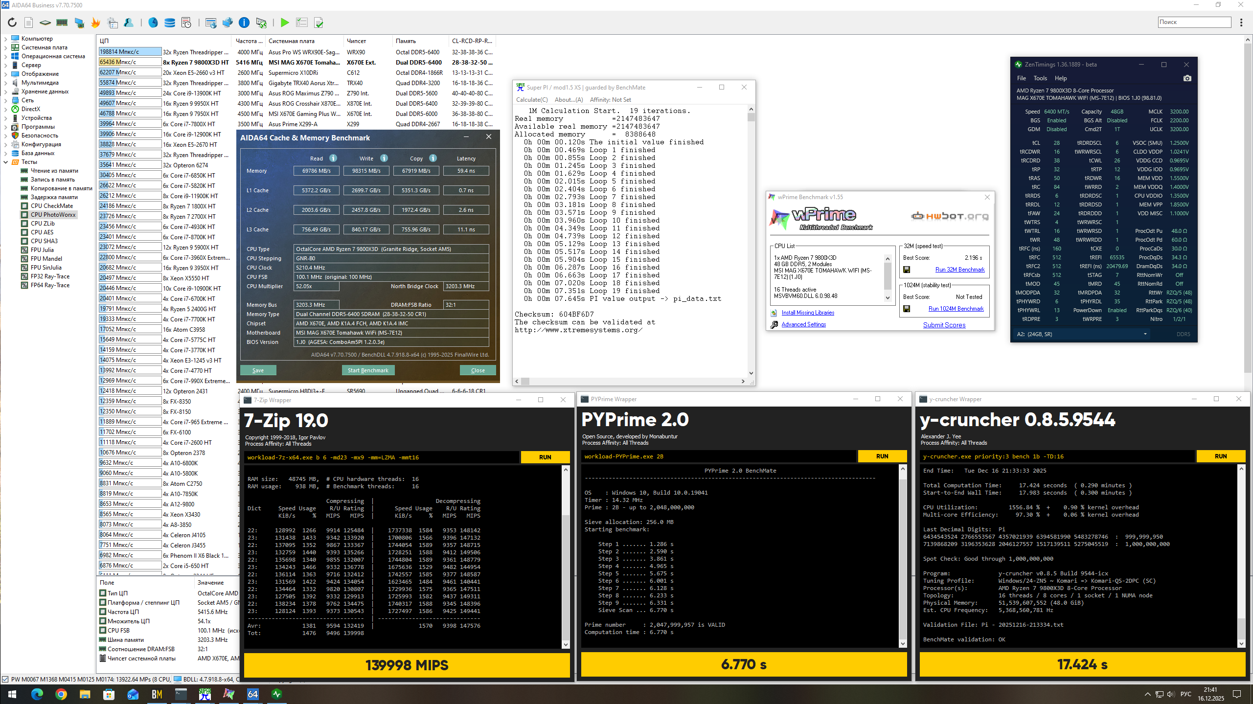

Между делом, настроил свой комплект так
Разница фабрики sync2133 vs async2200
lk-2200.png [ 750.65 КБ | Просмотров: 319 ]
lk.png [ 755.66 КБ | Просмотров: 319 ]
Как время будет ещё напруги поуменьшать и ок
->->-Z-O-V-<-<-

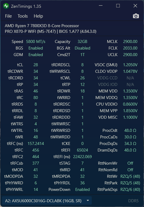

Или же мои эти ниже настройки под Hynix M-die c 5800 CL28 = 157.2414ns?
Планки AX5U6000C3016G-DCLABK тайминги под Hynix M-die с достижением CL28 на 5800 без завышения вольтажей выше 1.35V = 157.2414ns
ZenTimings_Screenshot.png [ 53.59 КБ | Просмотров: 305 ]
tREFI пока тестирую 65024, но думаю на этих таймингах протестировать на стабильность ещё 65535.
Вольтажи все в биос пока в Auto для 5800 CL28 на моих планках ADATA XPG Lancer DDR5 6000 МГц 2x16 ГБ (AX5U6000C3016G-DCLABK) Hynix M-die и поэтому биос сам выставил такие вольтажи.
А вот VSOC поставил 1.200 в bios, но по итогу в ZenTimings смотрю автоматически накинуто ....50V, то есть на VSOC можно не смотреть, так как пытаюсь подобрать минимально стабильный VSOC под Hynix M-die c 5800 CL28 на этих планках AX5U6000C3016G-DCLABK и по сути 1.200 понимаю это итак с переизбытком под Hynix M-die c 5800 CL28 на этих планках. Ставил для 5800 CL28 VSOC 1.1250, но иногда очень редко были странности с ПК, поэтому решил начать тесты для 5800 CL28 с VSOC 1.200 и далее после тестов понижать планкам AX5U6000C3016G-DCLABK VSOC под 5800 CL28.
То есть есть ли смысл для ИГР под Hynix M-die на этих планках гнаться за 6000 CL28 и повышать tRFC до 480 и выходит 160ns или же логично для именно игр использовать тогда 5800 CL28 с tRFC 456 с 157.2414ns и при этом тогда не придётся задирать вольтажи на более высокие значения, чтобы не дегродить чипы у планок памяти и у контроллера памяти процессора?
Вопрос связан только из-за буста FPS в играх (особенно редкие 1% и оч. редкие кадры 0.1%) и чтобы тайминги не крашили игру или не дропали бы интернет, так как думал обновить планки с Hynix M-die на Hynix A-die для выставления более низкого tFC на 5800 CL28 или 6000 CL28, но что-то припозднился, а когда очнулся, то Hynix A-die уже стоят целое состояние и это ещё не предел, поэтому придётся пока дальше сидеть на грёбанных M-die-)))

pateritum, для tREFI разница между 65535 и 65024 это не разница. Если на 65535 глючит, то на 65024 тоже будет глючить.
Касательно tRFC, тут уже всё определяется здравым смыслом. tRFC 640 с tREFI 65535 и tREFI 4000 - это немного разные вещи, скажем так. :D Если при низком tREFI от уменьшения tRFC будет заметная разница, то при расжатом tREFI разницы от кручения tRFC с гулькин нос, просто потому что регенерация происходит реже и занимает меньшую долю циклов в целом. По большому счету, если у тебя tREFI 65k+, то tRFC можно не трогать вообще. Если где-то какая-то разница и будет, то на неё можно будет с чистой совестью плюнуть.

Ничего себе 3D-кэш так в PyPrime роляет...

На tREFI 65535 у меня не глючит, просто некоторые техноблогеры советуют для M-die ставить 65024 вместо 65535, так как у некоторых в тестах на 65535 были нестабильности, но я на своих планках не заметил разницы в стабильности или нестабильности при 65024 или 65535.
Спасибо за полезную информацию, как раз будет полезна для тестов и анализа тестов.
Ну раз так, тогда пойду верну tREFI на 65535.
