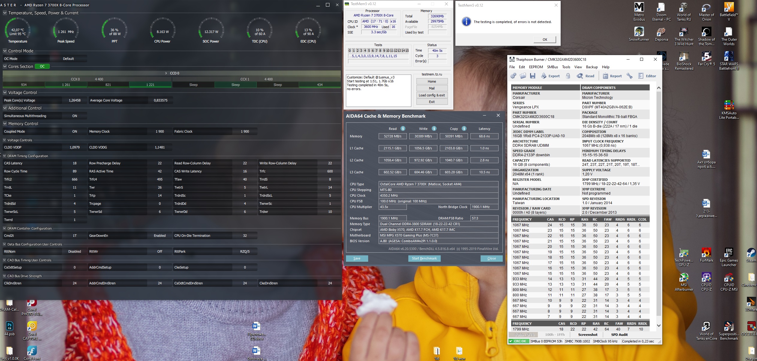

удивлен, но так запустилось) А что делать дальше?
прогнать тм5 и дальше ставить память на 3800

В BIOS стоит частота памяти 3800 fclk 1900 uclk 1900. Захожу в виндовс тут такие дела))

Регистрация: 07.01.2021
Стоп, но фабрика и так запускается на 1900. Не встает теперь только Uncore Clock Frequency, может напругу на контроллер повысить до 1000?
Регистрация: 22.11.2004
Откуда: Омск
Так это же VSOC? Он и так 1.07.
Команда "Русские Оверы"
так вообщем проблема решена)))хахахах оказывается)в биосе надо везде выставить одинаковые показатели , так как параметры в разных вкладках повторяются

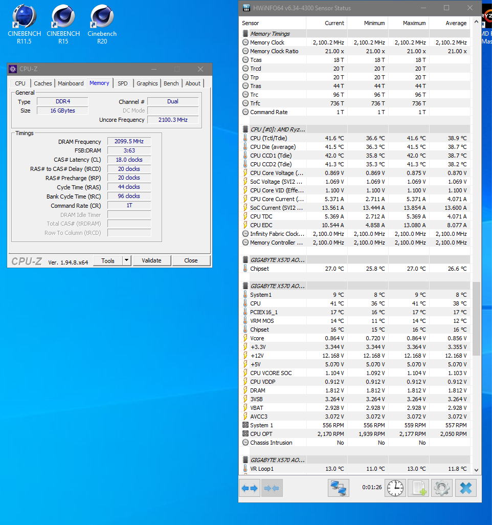

Откуда: Омск
Взял 2100 по IF.
Стабильности пока ноль :D
IMG_20210128_234928.png [ 175.54 КБ | Просмотров: 886 ]

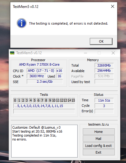

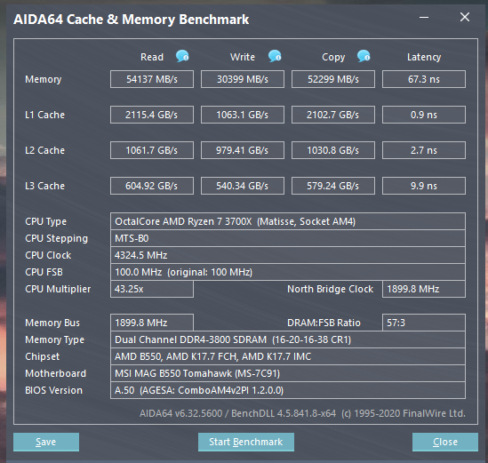

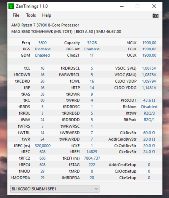

Регистрация: 05.09.2020
Сегодня на новом биосе удалось запустить память на 3800.На предыдущем выше 3600 система не стартовала.Подскажите,что еще можно подправить?

Регистрация: 30.04.2013
tfaw twr trdrd/twrwr scl trtp twrrd trfc
Откуда: Омск
DENISABLE писал(а):
У тебя наверно 5900x
5950Х.
Разница есть между процессорами с 1 и с 2 чиплетами.
Так что 5900 и 5950 идут примерно одинаково по if.
5600 и 5800 идут лучше, т к. Нагрузка на if меньше.

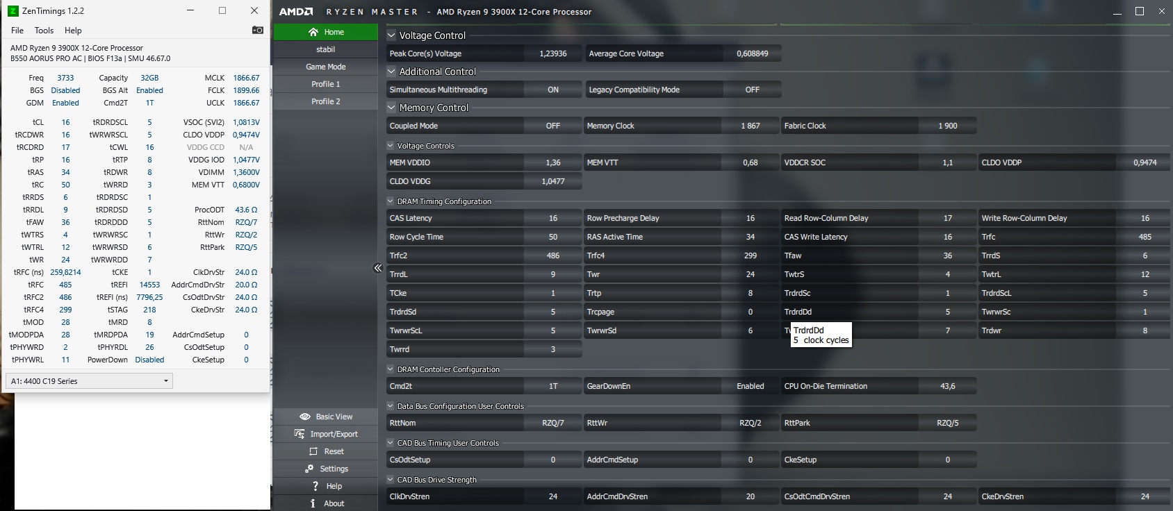

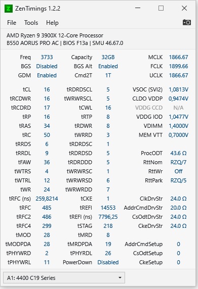

whea cpu bus internal error Парни как стабилизировать . НА часто те 3733 происходит такая шляпа и иногда перезагрузы мать гигабайт б550 аурус проц 3900х )) или пора идти брать 5900х
