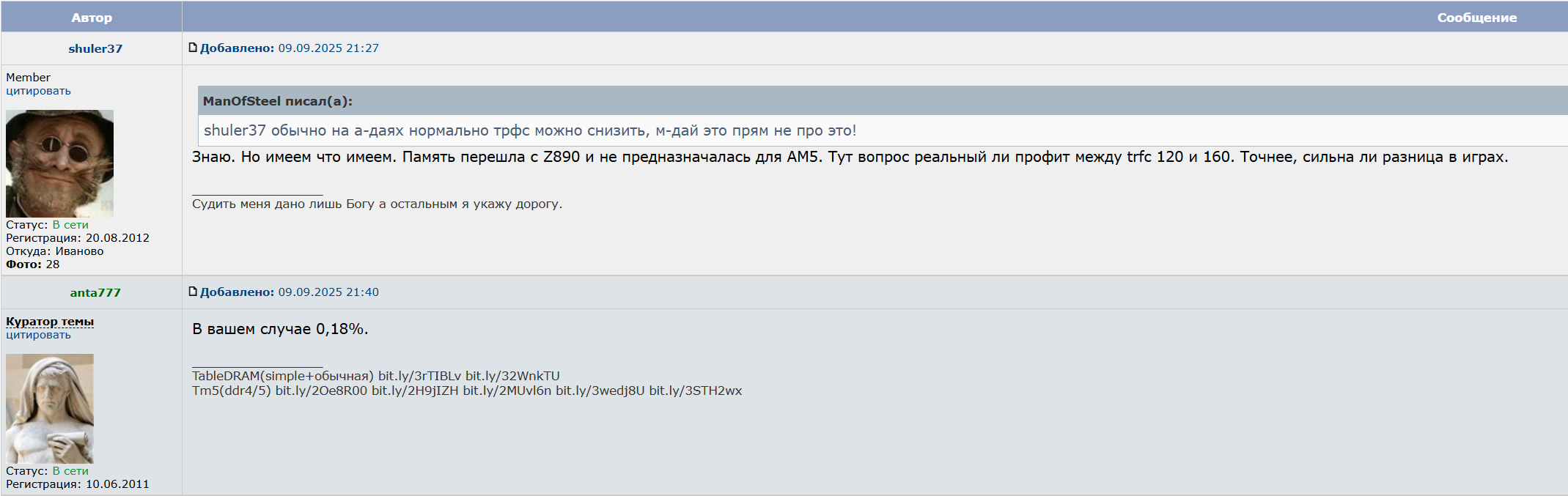

pateritum писал(а):
anta777, Buildzoner
Согласен.
pateritum писал(а):
i2Hard, ТехноГрааль и ещё некоторые
Которые берут инфу от первых. От советов Anta777 и Buildzoid отталкиваются не только здесь, на OCN и подобных форумах, так же на форумах ROG и других. А остальные просто берут инфу и с умным видом знатока трактуют на свой манер.
Phenomenum писал(а):
У меня 120 не тянет кстати.
И ты видишь в этом проблему?
DDR-5.png [ 165.83 КБ | Просмотров: 540 ]
